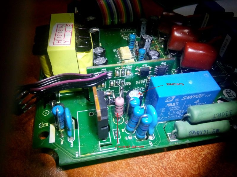

Фотографию нижней части платы, лучше в районе этого мелкого ИИП , можно сделать?

Вот, надеюсь что-то понятно будет. Еще раз хочу поблагодарить за помощь, уже больше месяца с этим голову ломаю.
Если необходимо, могу на просвет фонариком дорожки показать.

egride писал(а):
Сам токовый датчик это делитель? Или в него еще что-то входит?
Примерно так, все схемы384Х типовые

Да, нашел, благодарю, все именно так, только номинали несколько другие. На фото R2 У меня белый большой резистор (1Ом) R3 у меня выгорел ,был 820 Ом. Сейчас вроде как вся цепь в порядке, разве что кондер C2 не проверял.

Попробуйте заменить электролит рядом с реле

У меня еще от 3 ножки и микросхемы идет цепь диод-резитор 100Ом и на питание.
По Вашей схеме R2 И R3 оба у меня взорванны были, как и дорожки идущие к R2. Электролит стоит по питанию микросхемы, мультиметром перезаряжается, поэтому я не думал на него. Или это не показатель? Сейчас заменю.
 Заголовок сообщения: Re: Ремонт частотного преобразователя
СообщениеДобавлено: Вс янв 04, 2015 12:46:05
Зарегистрирован: Пн окт 05, 2009 15:18:29
Сообщений: 48
Заменил его на большую емкость, такого же е нашел изменилось вот что: импульсы стали реже, он неспеша заряжается до 16 вольт после чего пытается стартовать генератор,выдает несколько импульсов, а этот электролит разряжается. У схемы явно нет подпитки, которая должна идти с трансформатора. А подпитка электролита идет через цепочку больших синих резисторов на фото.

Ну так в цепи этой подпитки все живо, в частности смд резисторы?
СообщениеДобавлено: Вс янв 04, 2015 12:54:29
Сообщений: 48
да, все живо. Обмотки трасформатора все прозвонил и сравнил результаты с таким же рабочим частотником - все обмотки целы. Диоды даже выпаял - проверил, живы. Резисторы все показывают номинал.
