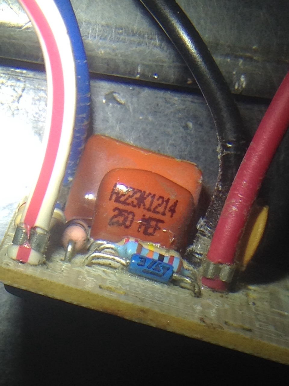

image.jpeg [243.02 KiB]
Ааа...все это фигня пацаны.
Пипец подкрался незаметно!!!!
С маркировкой сопротивителей я разобрался!
Засада с корденсатором по схеме c2
Буквенный шифр на нем
H223K1214
250 MEF вроде,последние буквы не внушают доверия.
Цвет коричневый
Помогите !!!!!
Что это за зверь такой гугл про него не знает.
Я тоже:(
