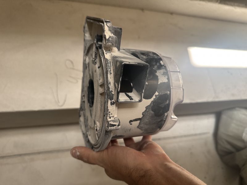

Вообщем решено. Заказал вот такой циклон и железное ведро. Примастырю его.
Получается двойное оседание пыли.
На моем пылесосе стоит 40мм шланг внутренний диаметр. Заказал кусок такого же шланга. Я так понимаю, чем короче- тем меньше будет сопротивление потоку воздуха?
И еще момент, в самом пылесосе есть уже встроенный пластиковый циклон. Боченок.
И меня смущает то, что как будто бы входящее отверстие в этот циклон будто бы меньше по площади, чем селение трубы. Если это так, то может его убрать? Не создает ли он дополнительное сопротивление?

Вот такой циклон встроен у меня в пылесосе.
Пыли в нем оседает очень мало. Вообще не ясно, есть ли от него польза, или же он создает только дополнительное сопротивление.
Может его не ставить ?
Добавлено after 2 minutes 31 second:
То есть через него засасывается пыль ( после мешка) и ударяется о его стенки. И должна оседать. Но в фильтр все равно попадает. Встряхивается из прозрачного отсека совсем немного

Так у него другая функция. Это само очистка поверхности фильтра, а не сбор/сортировка ее.
Ну и потом - даже самый лучший циклон 100% очистку от пыли не даст. Даже если и воздух неподвижен будет, то в нем все равно взвесь пыли имеется. Не обольщайтесь.

Муркиз, видимо эта система больше подходит для стружки и крупного мусора?
Судя по тому как въедается пыль- мне кажется, что любой протрях фильтра хорошо ее не убирает. Я ее кисточкой жесткой вычищаю.
Площадь отверстия шланга 1350мм2. А отверстие встроенного циклона 1150мм2.
Не создает ли он сопротивления воздуху?
И вообще стоит ли его оставлять?

Это копейки.
И бросьте - нечем измерить. Достаточно мера - другого ( для удобства) тонкой силиконовой трубки и кружки воды. И пару дырок просверлить в стенках пылесоса.
