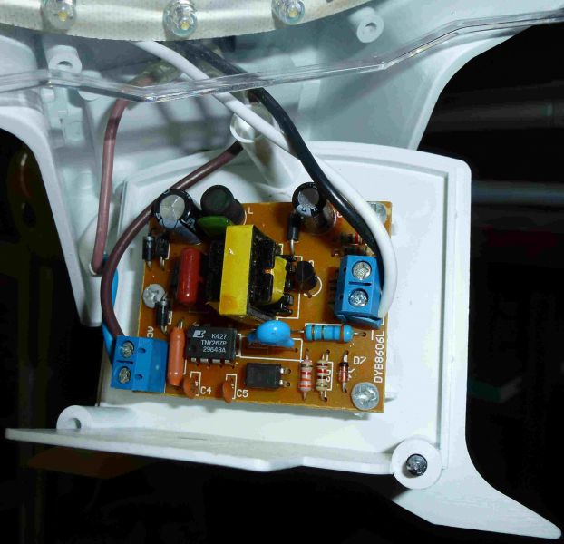

Самопроизвольно гаснет светодиодная лупа с подсветкой типа 8606L. Т.е. включив подсветку, лупа сначала (через 1-2 минуты) начинает тихо шипеть, а потом через некоторое время (5-7 минут) гаснет. Постояв выключенной она снова загорается, опять шипит и снова гаснет. Странная неисправность. Очень трудно отследить причину. Понятно, что что-то перегревается и где-то срабатывает защита, но где именно определить не смог. Дорогие коты и кошки, поделитесь опытом, если конечно сталкивались с такой проблемой.

Да в том-то и дело, что не понятно, что шипит. То ли трансформатор (а он может шипеть и просто от неправильного режима работы схемы или просто так), толи еще что. Там же стоит инверторный источник питания на микросхеме uc3843 (если не ошибаюсь) и оптопаре PC817 (или ее аналоге).

Извините за задержку, был немного занят другим делом. Схема стабилизации, как и следовало ожидать – импульсная, собрана на микросхемах TNY267P и 817С. Так вот греется там и трансформатор и микросхема TNY267P. Мощность TNY267P по датащиту 13 Ватт. По моему, хитрые китайцы :twisted: поставили все как всегда впритык или вообще маненько внедотяг :facepalm: . Есть микрушка TNY268P, у нее уже 16 Ватт, но этого все равно маловато на мой взгляд. Можно еще на термоклее радиатор прицепить, но по моему – это извращение. Чо делать не знаю. :facepalm:

Судя по описанию, светики могут быть подсоединены параллельно -
Возможность продолжать работу при поломке одной из 60 светодиодных ламп
- отцепляй по одному.
Как-то разрисовывал икеевскую светодиодную лампу - нет стабилизации по току, только по напряжению. Тоже утухала, или просто мигала. "Родной" кондёрчик после моста был всего-то на 4.7мкФ. Добавлял к кондеру после моста те, что в наличии оказались - парочку 22мкФ 400в - навесиком, снаружи. Лучше, конечно, один добавить, - 100-150мкФ 400в...
В моем разрисованном варианте микра TNY264P & 817 - нормальная же схемка носила имя апнота DER35

Для начала поменяйте кондёр по вторичке БП.
Возможно он подсох.

Спасибо за советы. Попробую сначала кондер во вторичке, а потом после моста. Но в апноте DER-35 как раз и стоят два ан 4,7мкф х 400В в составе П-образного фильтра. Увеличив емкость, я не попалю входной диодный мост? Да и сомневаюсь я, что такая масинькая микрушка как TNY267P может потянуть аж целых 60 сверхярких светодиода. Тут что-то не то. Есть ли у TNY267P и TNY268P более мощный аналог совместимый по ножкам? Ну или почти совместимый (можно в принципе переходничок сделать).

60 сверхярких - не есть 60 одноватников. Отцепляй по одному, через один. В апноте - да, пара, в натуре - один стоял. Там по соседству ещё есть апноты - при желании анализировать можно сравнить. А мост - можно ещё добавить в параллель - один или два, при наличии похожего

Попробовал сегодня поменять конденсатор на выходе транса. Там стоял 100мкф x 35В. Поставил тот же, но на 63В. Микруха как грелась как утюг, так и греется. Входной менять не пробовал. Под рукой не оказалось четырехсот вольтовых, а покупать пока нет денег. Да и размер его будет не маленький если ставить на большее напряжение. Хочу, как денюшка появится, купить TNY268P, термоклей, большой радиатор, более мощные диоды сетевого моста и входной конденсатор большей емкости, который придется выносить за пределы печатной платы, т.к. он там просто не поместится.

Вы поменяйте все кондёры что там есть.
И ещё - проверьте какое напряжение даёт БП без нагрузки.
И греется ли микросхема без нагрузки.

У меня, после полугода службы, возникла абсолютно аналогичная проблема с лупой 8606L.
Даже с вытащенной платой из отсека (на открытый воздух) она периодически выключалась. Температура микросхемы TNY267P нарастала после включения с ошеломляющей скоростью - около 3 градусов в секунду, и потом стабилизировалась в районе 70-80 градусов.
Видимо возникала некая злобная положительная обратная связь по температуре, когда нагрев провоцировал ещё большие потери на микросхеме.
В общем решил сделать простенький внутренний радиатор, передающий по ходу тепло на пластиковый корпус. Приклеил эпоксидкой толстую фольгу:
ну и после высыхания расправил её для лучшего теплообмена.
Конечно электробезопасность несколько ухудшилась :roll: , но тут и контакта с человеком нету.
Теперь работает уж более 2 часов. Внешняя температура пластика около 40 градусов при комнатной 25 С.

4,7мкФ ставятся как правило в нормальных схемах с младшими TNY (264, 265), а с 267й и 268 кондеры ставятся 2Х10, либо 22мкФ для 175-265В. Это же и по расчетам получается.
Экономные (за ваш счет) китайцы прилепили на вход минимальную емкость, пульсация на кондере огромная, напряжение занижено - вот TNY и греется, да и кондеру от этого очень плохо, тем более хреновенькому. Ставьте нормальный качественный кондер в первичку 10, лучше 22 мкФ, а не занимайтесь ерундой с фольгой и тп. Когда кондер окончательно высохнет, ШИМка сдохнет, а вы будете кричать, какие некачественные м /c PI делают :sleep:

Так вот что же у меня. А у меня вот что. Заменил я эту злополучную TNY267P (которая изрядно грелась и в ней очевидно срабатывала термозащита) на TNY268P и пришпандорил к ней радиатор посадив его на термопасту и прикрутив его проволокой (микруха то в DIP корпусе, и радиатор на нее не ставится в принце, хотя можно было на термоклей посадить), да еще он хорошо прижался самим корпусом лампы. Она (TNY268P) все равно греется, но лампа стала работать отменно. Во всяком случае, уж как минимум час точно, а больше она мне и не нужна. Я ее стараюсь не использовать как настольную лампу, а именно как большую лупу со штативом и подсветкой. Так что вот как-то так. Раньше это было издевательство какое то. Две – три минуты и гаснет, потом опять зажигается, как новогодняя гирлянда. Эх Китай – Китай етит его нах. :kill: :kill: :kill:
Вообще не знаю сколько она так еще проарбайтен, с такой переделкой, но вот пока арбайтен и арбайтен.
