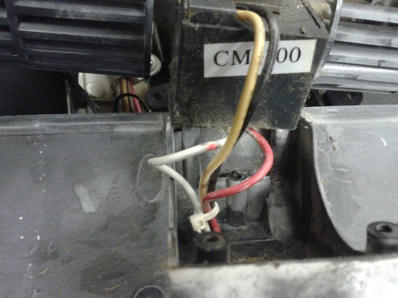

Здравствуйте. На плате управления zst-0402.pcb обогревателем выгорел резистор, взорван транзистор рядом с ним и треснула микросхема.
Вопрос - как запустить его напрямую, без платы. Что между собой соединить?

У него на двигатель CM-100 идет четыре провода, зачем это нужно? Почему не два?
 Заголовок сообщения: Re: Обогреватель Polaris PCSH 0420 RCD
СообщениеДобавлено: Чт окт 12, 2017 05:34:00
Рейтинг сообщений: 2253
Сообщений: 20039
Рейтинг сообщения: 5
Ноль фаза1скорость фаза2скорость конденсатор

А как узнать какой провод за что отвечает и как его запустить?

Провода расшиперь обозначь и сфотограыируй плату с обеих сторон

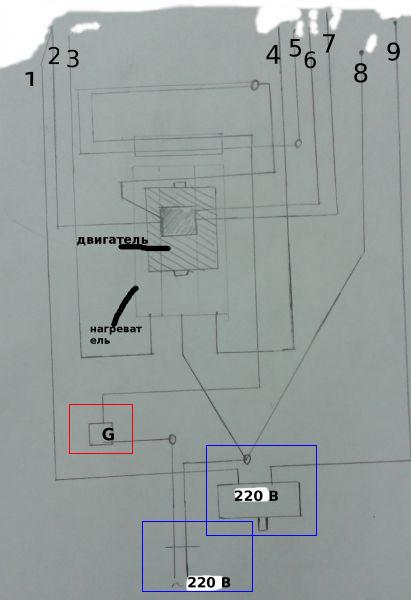

Обозначил и схему начертил

G в прямоугольнике это что? и в синих 220 два раза не понятно. и где конденсатор на рисунке

G - датчик опрокидывания, в верхнем синем это я второй двигатель обозначил - он на 220 В.
Конденсатор я полагаю, коробка на главном двигателе с надписью CM-100 в которую четыре провода входит

а второй двигатель что делает? нужен он там вообще, нет?

Он ,я так понимаю, корпус обогревателя на подставке из стороны в строну поворачивает.

Что то ты неправильно разрисовал. Провода в стороны как у паука лапы сделай и с обеих сторон плату сыотографируй

Вот так нормально будет? А что вас в схеме смущает?
