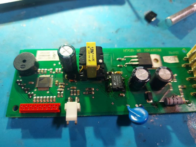

Подскажите пробит то ли диод то ли стабилитрон по 4 пин энейблэд tny264 Изображение

Посмотрите в даташите.

В даташите оптопара будет, здесь нужно схему искать, там прямая стабилизация без оптопары, как в БП стиралок на этих микрухах, обычно там еще транзистор стоит. Либо по маркировке опознавать. Или зарисовать схему стабилизации и проанализировать. S2 - это должен быть обычный диод 4148 или 4448, но не на 100%. Ценой ошибки в системе стабилизации 5В может быть сгоревшая Мега.

Поэтому прежде чем ковырять БП, я бы подал 5в на проц и посмотрел его живость
https://elektrotanya.com/sites/default/ ... 02/tap.jpg
что то типа этого, еще часто околевает стабилитрон (стекляный около кондера )

Martin76, ну так кроме непонятной фотки, ТС ничего не предоставил. :dont_know:

Вообщем это стабилитрон 6.2в Но вот проблема проц сдох atmega8l есть tl866 и usbasp прошивку тут нашёл как правильно прошить есть ли инструкция
Плата с холодильника Атлант н70в-м1 с широким шлейфом.
Что нужно сделать чтобы правильно прошить фьюзы и очерёдность записи. Каким прогером проще это сделать

Прошивку сначала найди

vlasovzloy, вот там и фьюзы
https://m.radiokot.ru/forum/viewtopic.p ... 0&start=40

тогда пишешь сначала память программ и данных, а только потом, если всё читается-сравнивается, то записывай фьюзы (сравни с исходными сначала)....
Лок-биты в прошивке не программируются, они по умолчанию = 1 (3F)
посмотри, где в программаторе выбираются опции для записей...
