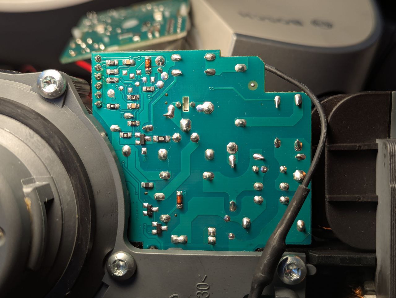

привета всем,
Двигатель застопорился при перекручивании яблок. Попытался провернуться, потом совсем пеерстал включаться комбайн
при разборке увидел сгоревший 0.5 ваттовый резистор.
Резистор выпаял, Прозвонка резистора определила что совсем сгорел токопроводящий слой.
Пробовал проверять сопротиволениt, сняв часть лакокрасочного покрытия, ставил проверку сопротивления на 2 МОм.
Не видно средней полосы в цветовой маркировке отвечающий за множитель.
Видно только красная(2), черная(0) и золотистая(допуск 5%) полосы.
Я смотрел готовые платы управления в интернете и попытался там увидеть этот резистор на плате, похоже что недостающая полоса коричневая - x10, итого резистор 200 ом 5%. Но не уверен насколько это так.
готовая плату нашел сдесь
https://zip-portal.ru/product/4578-modu ... 29153.html
Возможно кто-то ремонтировал уже такие или может подскажут примерно в каких порядках должно быть сопротивление?

А фото другой стороны платы можно показать? Этот резистор с наибольшей вероятностью стоял в цепи двигателя и был небольшого сопротивления доли Ома -Омы.

Martin76, musor,
Спасибо за ответы
вот обратная сторона платы и то место где я отпаял резитор
https://img.radiokot.ru/files/150691/medium/2xyvp69yg3.jpg
один из выводов резистора подключен к красному проводу ведущему на плату с переключателем скоростей(там наверное реостат)
второй соединяет - 1 вывод выпрямительног моста(белый на плате) дросселя, синего конденсатора на пару пикофарад(сетевой фильтр?) и резистора 0.125 вт.
надеюсь эта дополнительная информация поможет.
Если резистор маленького сопротивлени то стоит его вообще впаять на 2 ВТ или вообще проволочным.
получается он является датчиком тока, а на плате микросхема, наверное имеем ШИМ управление двигателем с обратной связью.

Судя по всему этот резистор просто выполнял роль предохранителя. За радиатором симистора что такое беленькое стоит?

Даже не знаю что. Два вывода. 51 A 115C написано. Рядом белый конденсатор 0.47 mF

Термопредохранитель на 115гр. Он звонится кстати?

Звониться, 0.1 Ом

Итого, мне стоит впаять резистор на 0.2 ом на 2 ом ?

Попробуйте 0,5(0,47) или 1 Ом. Так бы посмотреть на рабочей плате, но по вашим ссылкам на продаваемую плату не видно сколько.

Коллега, специально зарегистрировался, чтобы ответить :) У меня вчера произошло тоже самое, что и у вас :) Только были не яблоки, а капуста. Из имеющегося дома хлама я нашел резистор 24 ома, 0.5Вт. Еще старый, советский, МЛТ. Меньше по номиналу, но с похожей мощностью не было. И все заработало! Но сразу предупреждаю, не знаю, как у вас, а у меня еще вслед за резистором ушел датчик скорости. После впаивания резистора на 24 ома двигатель стал раскручиваться на максимум и через 10 секунд останавливаться и прибор мигает диодами. Датчик там это индуктивность(4700uH), похож на резистор, но коричневого цвета. В рабочем состоянии он прозванивается примерно на 25 ом. В моем случае он был в обрыве. И вот когда я его тоже поменял, все стало отлично. Прибор отдан жене, жена в восторге :))

привета всем! Решил вот описаться по результатм/ Я впаял на 200 ом и усе заработиало. Прокрутил около часа на 3-6 скорости несколько кг овощей, пока что работает. Экономия около 3000 руб за плату управления, а то и вовсе новый комбайн пришлось бы покупать.
Теперь жалательно выгребать из чаши своевременно порезенные овощи, как раз это была причина поломки.
