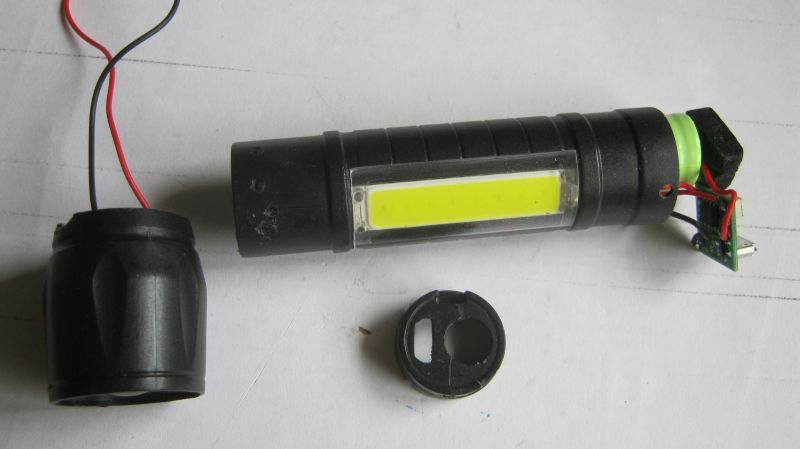

Как разбираются алюминиевые фонарики? Пробовал разбирать деструктивно кусачками и зубилом с молотком - но так и не понял даже как они собраны. Они одноразовые штоле - запрессовка и развальцовка без возможности разобрать нормально?
Вот этот работает, но пропадает контакт, ударишь - опять светит. Как бы его разобрать без повреждений?

Не знаю, что вам попалось, но все мои фонари, что есть, все детали соединяются резьбой..

У меня такой же, но пластмассовый. И подвижная часть с усилием сковыривается отвёрткой, как рычагом.

На фотке люминевый. И есть еще пару штук разных люминевых похожих. Ни один не разбираеца. А те что вскрывал зубилом с молотком - даже не понял как их собрали.
То ли на завальцовке, то ли на эпоксидке, не разбираются, умеренные физические воздействия не помогают.
Именно так и есть.
У тя скорее всего со сменной батарейкой. Такие у меня тоже на резьбе. А этот с аккумом и гнездом зарядки.

Последний оставшийся пока живой фонарь H-779-P50 с фокусировкой, аккумулятором 18650 и USB штекером сзади, в случае чего отвернув на паре винтиков USB штекер можно поменять-перепаять аккумулятор.

В одном фонаре с шокером фонарь разбирался легко после извлечения винта, который находился под резиновым чехлом кнопки включения света.
Некоторые мелкие фонари с выдвижным земли разбираются с головы после снятия головки зума , он может быть как с резьбой, так и просто с резиновым кольцом в качестве замка. Тогда капнуть масла и сдернуть .

Погреть попробовать до 90°С, мб где на фиксаторе резьбы налеплено. И потом горячий гусятами с резинками на губках пробовать раскрутить

Соединений без щелей не бывает. Берите лупу и тщательно осматривайте все переходы профиля.

Я такой же разбирал подковыриванием пластика в жопе фонаря, надо снять верёвочку на руку, и колупать острой отвёрткой, чем то удобным
Можно аккуратно снять резинку кнопки, и оттуда подцепить например плоскогубцами держа в них гвоздь или шуруп с большой шляпкой
Туда просунуть в отверстие, зацепится
И потянуть на себя

Нет там никаких фиксаторов, большинство таких фонарей через попу разбираются

Только сейчас заметил, что фотография появилась. (Вначале не показывал ее просто). Есть у меня такой фонарь, и тоже контакт барахлил - и я уже писал, что разбирается он с головы- там надо задней частью фонаря вытолкнуть линзу наружу, держатель линзы снять через хвост фонаря, и стопорное/прижимное кольцо на резьбе отвернуть- или завернуть, если плохой контакт.

пластмассовый разобранный:
может, и металл также разбирается. Никакой резьбы, просто сковырнул отвёрткой отражатель, внутренности и выпали.

Кнопка обычно с жестянки ржавой рубленой поэтому перестаёт работать. Тут она вроде бы съёмная если такая.
В дюралевых резьбовых она обычно запрессована и заменить невозможно, вываливается. А с учётом что она одноразовая то все фонари одноразовые.

В общем разобрал его. Оказываеца жопа у него пластмассовая, но пока подковыривал разломал ее нах. И самое интересное, когда вынул потроха фонарик работает отлично, никакой контакт не пропадает как ни стучи по нему. Кстати никто не знает, можно ли как-то в этой схеме избавиться от этого ебучего мигающего режима, чтоб лишний раз кнопкой не клацать?
 Заголовок сообщения: Re: Как разобрать фонарик?
СообщениеДобавлено: Пн июн 30, 2025 13:57:38
Рейтинг сообщений: 2167
Сообщений: 18709
Неа. Только драйвер другого типа ставить
