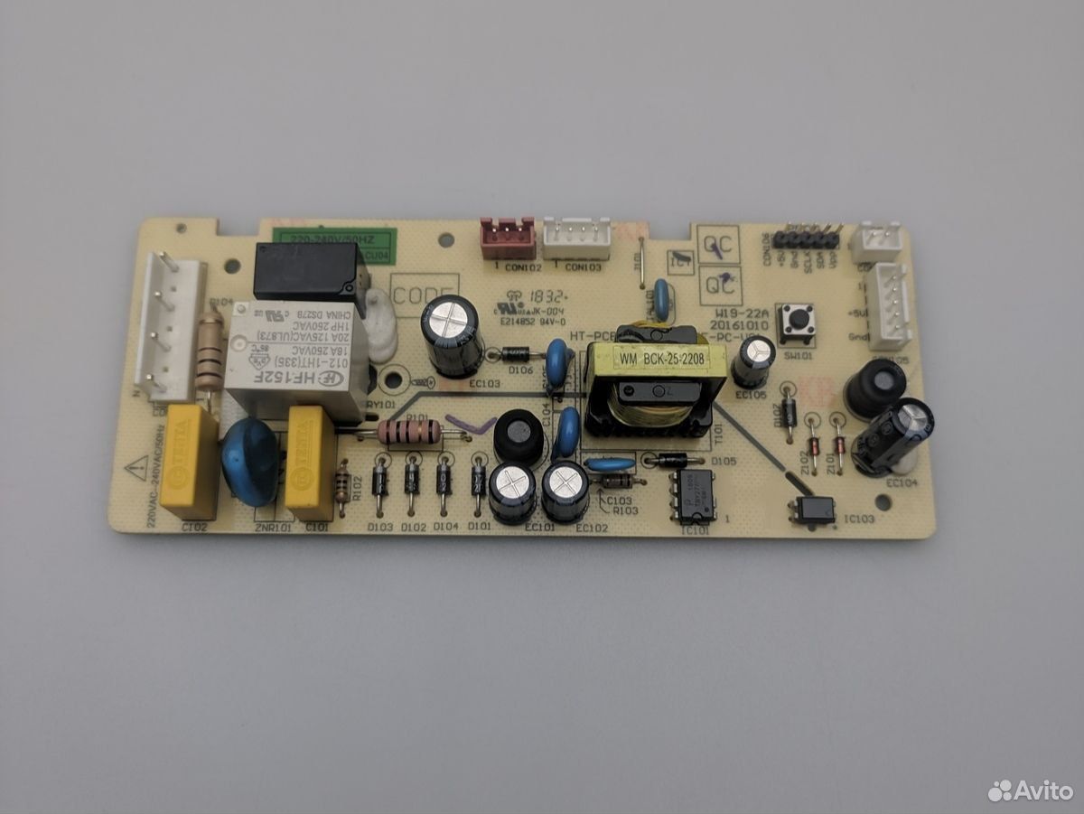

Всем здрасьте! Ищу маркировку ШИМ на ИИП холодильника, остатки корпуса не нашлись... Если кто поделится - тому спасибо огромное... :beer:

Tny264-268 сравни ноги

По картинкам в интернете быстрее всего найти, чем ждать, что попадется кто то, кто в руках такую плату держал и помнит, что в ней стояло.
Не совпадает. Драйн на 4 ноге, у тиньки на 5-ой... ноги 5-8 на минусе... 1-ая - обратная связь, 2-ая - BP...
Добавлено after 52 seconds:
Не нашёл, поэтому и спрашиваю...

LNK364, TNY27x смотрите- на первых же фотках виден значок PI на микросхеме.
Больше на lnk603 похоже...

Фото другой стороны нужно.

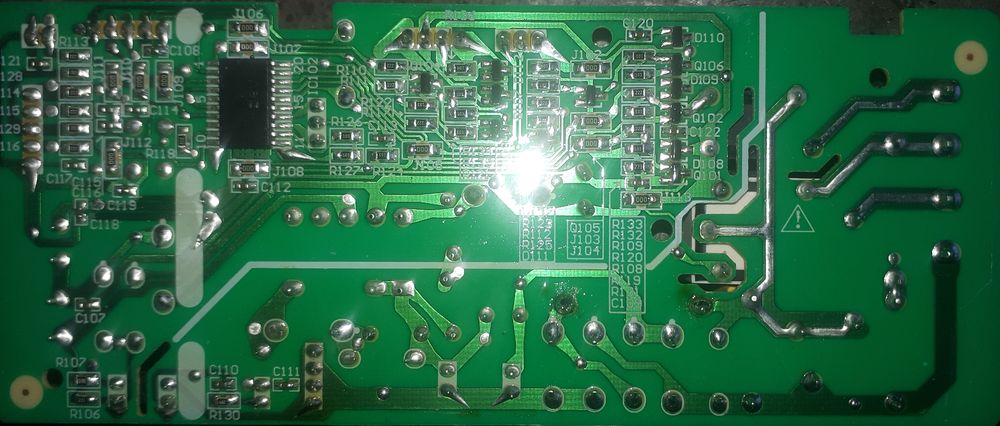

Вот...

Tny278 сравни

По фото вроде TNY277
для верности можно спросить у продавана https://www.avito.ru/chelyabinsk/bytova ... 2441860681

Спасибо Вам большое, завтра буду на работе, поищу, где-то была такая шимка... всё вроде соответствует... :beer:

Нужно причину смерти микрухи найти, просто так они не взрываются.
