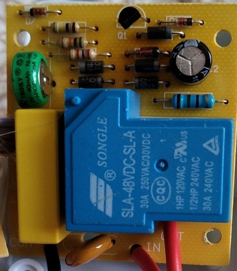

Есть электронный таймер TGE-2A - две штуки. Оба без нагрузки были воткнуты в розетку и за много лет бездействия сломались. Там был 1.2V NiCd АКБ - он сдох. Я их выпаял и один таймер (с подгорелой платой) заработал, а второй (с чистой платой) нет... Похоже дело в пробитом стабилитроне 1N 47 56A u12 - я правую ножку выпаял (на фото это видно) и он звонится в обе стороны. Вопросы
1) а стабилитрон ли это, ведь при поиске все стабилитроны на фото попадаются как мелкие красные детали, к-ые на плате тоже есть; а этот очень похож на диоды.
2) зачем там 47.5В ведь реле на 220В, а плата управление на 1.2В ?
3) можно ли заменить на диод ????
спасибо

SergeyNS, у Вас стоит реле SLA-48VDC-SL-A. У него обмотка на 48 вольт. Так что стабилитрон должен быть такой же как стоял изначально.
https://elparts.mekweb.eu/ds/SLA-48VDC-SL-A.pdf
Вы бы могли почитать документацию на 1N4756A. Это стабилитрон на 44.65-49.35 вольт. В среднем типовое 47 вольт.
https://goodarksemi.com/docs/datasheets ... 1N47xx.pdf

SergeyNS,
года два назад упражнялся с такими же таймерами.
В одном случае заменил стабилитрон, в другом конденсатор 0,33мкФ.

SergeyNS,
Я пока ещё не смотрел внимательно. Поясните пож-а - что Вы делали - просто ремонтировали или меняли схему чтобы поставить литий ?

Человек просто ремонтировал. Конденсатор 0,33 мкФ теряет ёмкость, схема работает неправильно. Этот конденсатор то является блоком питания всей схемы (грубо говоря). Конденсаторный блок питания.
Нельзя вместо никель-кадмиевого аккумулятора (1,2 вольта) просто так вставить литий-ионный (4,2 вольта) аккумулятор. Если ставить понижайку до 1,2 вольта, то смысл ставить литий.

Первый таймер был отремонтирован заменой сгоревшего стабилитрона 1N4756A.
Сделайте такую же операцию на своём таймере.
При замене стабилитрона желательно выводы согнуь, но не обрезать для лучшего охлаждения стабилитрона (места по высоте хватает).
Во втором таймере был заменён потерявший ёмкость до 0,22мкФ конденсатор С.
Насчёт перехода никеля на литий рекомендую воспользоваться советом уважаемого АлександрNZ .
Аккумуляторы можно приобрести у наших друзей в Китае.
