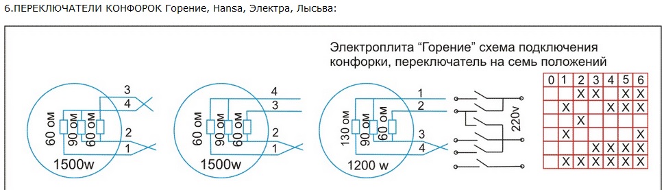

Плиту мать моя купила в содружестве как помню 4-5 лет тому назад. Вроде как помню тогда говорили белоруской сборки. Отличная плита была по тем временам, 4 комфорки НЕ спиральные и цена демократичная.
Сейчас вылезла следующая проблема, ДВЕ комфорки что ближе к стене нагреваются, но только когда регулятор выставлен на максималку (6). Если включаешь на 1-2-3-4 плита холодная...вообще не греет.
Посмотрел видосы на YouTybe спецы говорят что накрылся терморегулятор, посмотрел его легко заменить....главное клеммы не перепутать(((

Видосы на тюбике нужно смотреть аккуратно, и, желательно, "быть в теме". Правда, те, кто "в теме", на многие видосики от блоХХеров- просто плюются или матерятся.
Терморегулятор у вас может быть, если регулировка плавная, а, если у вас ручка регулировки на 7 положений, то это не "терморегулятор", а переключатель.
Конфорка в виде чугунного блина содержит внутри три последовательно соединённых нагревательных элемента, которые коммутируются переключателем, за счёт этого меняется мощность конфорки. Если у вас перегорели один или два нагревателя, то, конфорка будет работать не во всех режимах, и с неполной мощностью. Конфорка с одним исправным нагревателем из трёх, работает в положении переключателя в положении "6"
https://www.usluga-spb.ru/vopros/shema- ... lityi.html
ИзображениеВам нужно проверить исправность конфорок (измерить их соротивление) и, если они неисправны, то, просто купить новые взамен неисправных, и заменить.
зы.. Такая неисправность, как обрыв нагревателей конфорок- это наиболее часто встречающаяся неисправность у плит такого типа.

Берёте мультиметр,
ОТКЛЮЧАЕТЕ ЭЛЕКТРОПЛИТУ ОТ СЕТИ,
поднимаете крышку с конфорками, прозваниваете целость нагревателей кронфорок.
Сами конфорки (блины) - неразборные.
Берёте конфорки с неисправными нагревателями и топаете в магазин, где продают запчасти для электроплит, там вам подберут подходящие конфорки, если, конечно, они у них есть.
зы.. В принципе, все 4-х контактные конфорки "условно взаимозаменяемые", они, в основном, различаются размером, способом крепления в плите и контактами- "винт" или "быстроразъём".

Целостность комфорок ОТЛИЧЧНАЯ!!!!
Я же писал...когда на 6-ку максимальную ставишь все ебббашщит....
Мне мать электронщику говорит сейчас......не трогай эти комфорки до НГ!!! работает и ладно на максималке....
На 6- ке максимально все еббашит....но как вниз усе)))
P. S. Говорит ты там сейчас резисторы/говнисторы/потенциисторы подпаяешь сейчас и усе пиздец)))

А вы уверены, что плита, в положении "6" работает на полную мощность?
Впрочем, если вы про электроплиты, знаете больше, то тогда вам и советы не нужны, ищите там "термостат", подгибайте ему "контакты", и слушайте разных "блоХХеров"..
Конечно, есть вероятность, что там что-то с самим переключателем случилось, но и, для того, чтобы это проверить, нужно тоже взять в руки мультиметр и отвёртку, открыть плиту, проверить, и сделать выводы.
