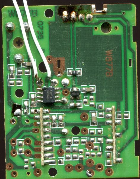

Снег сошел вместе с кнопкой, ну не сам конечно, тракторист немного помог)))
и вот осталась тушка звонка , и не могу в 4 проводах с приемника разобраться , + и - через сопрушку на два вывода звукового модуля подавал, звука нет (((
может кто подскажет?
маркировка звуковых модулей WM4 и WM10

у вас на плате уже есть место под 2 кнопки в правом нижнем углу
напишите название микрухи 8 ногой -это моно усилитель
2 провода по даташиту на питание микрухи (и всего остального)
2 провода на динамик

Смотрите на какие ноги PT4316 идут линии. Ближняя к краю платы бескорпуска - судя по всему декодер посылки, а рядом с кнопками - собственно генератор мелодии. Промеж ними , в меру моего слабого зрания, три дорожки - ориентировочно +,-, и сигнал. Осталось разобраться что к чему. Видимо придется малость порисовать ТСу схемку по плате.

одна кнопка сработала, вторая увы нет, но друга и эта мелодия устроила ) правда так и не понял как управлялось по радио
