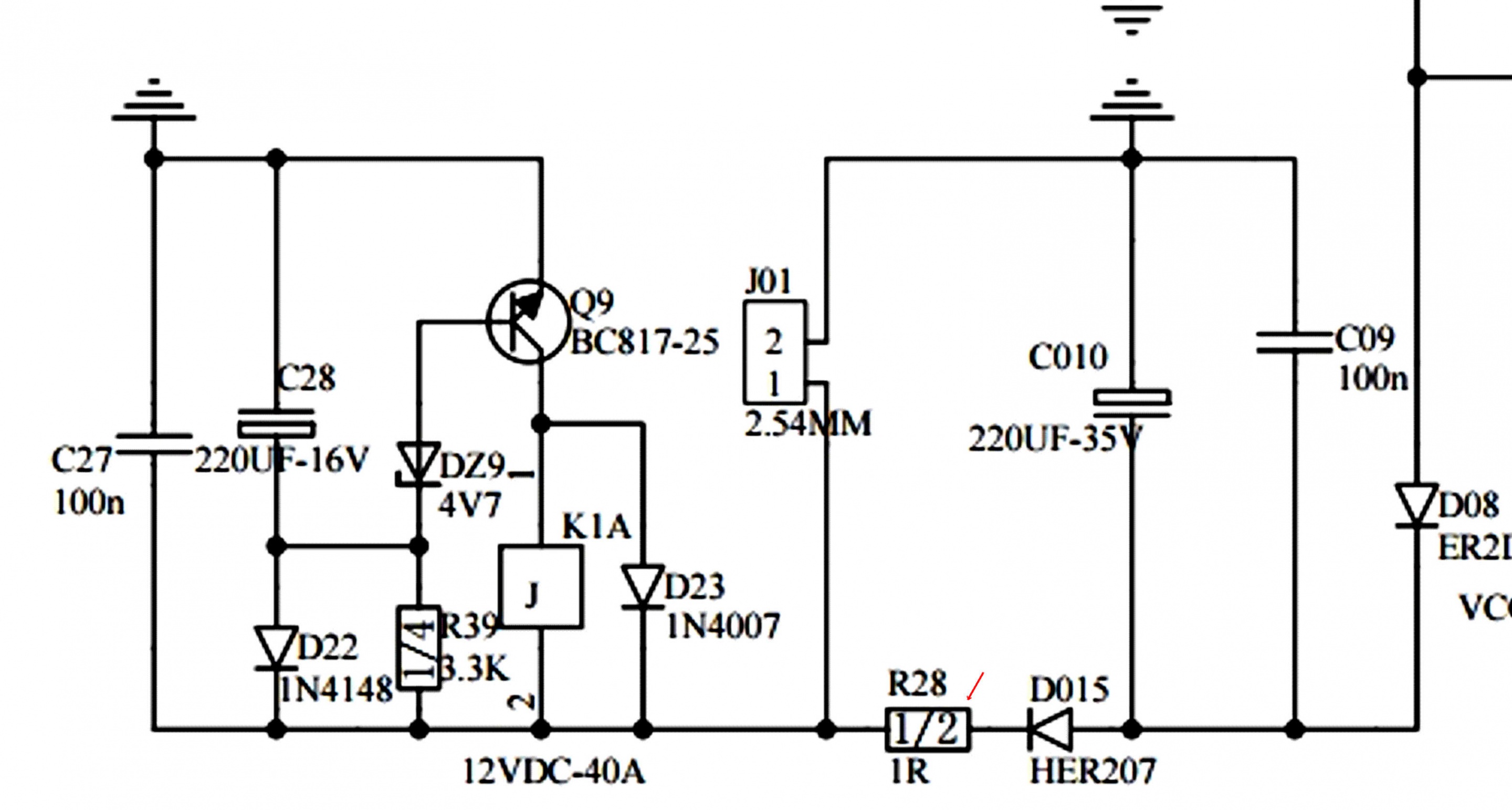

Перестал варить инвертор Elitech is 200m. При касании электродом проскакивает искорка, и всё ... Скачал отсюда, http://invertor48.ru/load/skhema_svaroc ... 11-1-0-104 , но кроме фото его потрохов остальное про Ресанты серии GP.

Принесли наконец. При включении не вращался вентилятор, и кратковременно загорался и гас светодиод перегрева. Хозяин рассказал, что в вентилятор что-то попало, его заклинило и тот сдох. Напряжение на контактах вентилятора 2в, на выходе 65в. Вскрытие показало - мертвый вентилятор, и практически такой же резистор. R28 на 0,25 ватт. вместо 1 ома 750 ом. Диоды на плате вроде как исправные. Подкинул навесом резистор на 1,5 ом и вентилятор. Вентилятор заработал. Хотя светодиод ведет себя так же. Пробовать варить не стал, завтра поставлю вентилятор в корпус и посмотрю чего там дальше будет
Кусок платы и схемы прилагаются

Реле не срабатывает, вылетел транзистор Q9.Само реле исправно. Удивительно как только пусковой резистор R5 уцелел. Пока попробую подкидывать навесом КТ315, КТ817, КТ3102.
Поэтому наверно и был занижено напряжение х/х 63в, вместо 85. Всё шло через R5
http://img.radiokot.ru/files/137288/249frvg5ac.jpg

В общем всё как и предпологалось. Подкинул навесом КТ315 и всё пошло.
Отдельное спасибо meta, что подсказал послушать реле. Кстати, на плате срабатывает очень тихо, на мягких лапах, хотя если подключить отдельно (выпаянное) то щелчок четкий.

Пожалуйста :) Я бы ещё на всякий случай поменял DZ 9.
