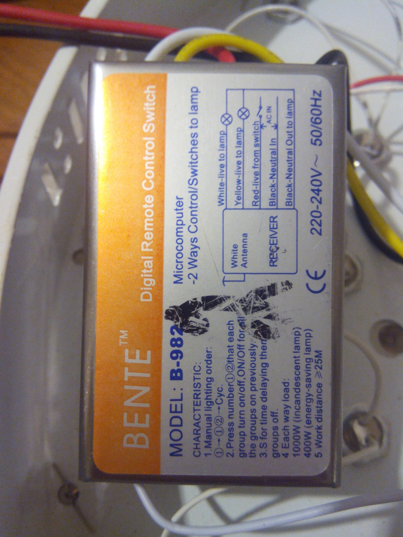

Хотел маленько переделать люстру, в ней горели пять ламп и я решил две пустить на вторую клавишу,теперь не работает пульт, неужели из за этого?

А что вы там натворили- то? Какие лампы в вашей люстре использовались- есть с "обычными", а есть- с галогенками на 12 вольт.. А что у того блока, который сигналы от пульта принимает- может сказать только тот, кто этот пульт делал... Ну, или разбирал..

Верните всё назад, как было. Если заработает пробуйте с другими лампами. А хоть фото потрохов люстры покажите.

[url=http://img.radiokot.ru/files/102381/j2kyfargp.JPG]Изображение
Люстра работает во всех режимах,но только не от пульта. Каждое включение выключателя включает новый режим,но с пульта не реагирует

Что-то могли отсоединить лишнего, типа питания на приемник ДУ. Либо чего внутри навернулось - это только осмотр может показать, с замерами. А навернуться мог и конденсатор в блоке питания приемника ДУ - обычно по бестрансформаторной с гасящим конденсатором собраны. Конденсатор обычно на 400в...
Была похожая, на галогенках, не на энергосберегающих, с моторчиком, - как-то просто перестали режимы с помощью выключателя переключаться, - отцепил "лишние" блоки - оставил только галогенки

karvin как- то странно у вас приёмник ДУ подключён- я даже не понял КАК? У него на крышке же нарисовано- что куда подключать..
зы.. У вас РЕАЛЬНО можно- либо половину ламп подключить параллельно светодиодам- тогда они будут гореть одновременно с частью ламп, а другая часть будет включаться "штатно", либо одну пару ламп отключить от приёмника ДУ, и подключить напрямую к третьему проводу (от второго выключателя)- тогда подна пара ламп и светодиоды будут включаться "как было", а ещё пара ламп- просто выключателем..

Я так и хотел сделать,я так и сделал,но почему от пульта перестала включатся ? Может просто совпадение? Мне кажется что что то с приемником. Что можно сделать?

А вы попробуйте приёмник отдельно включить- там "на борту" всё разрисовано- что и куда.. И потом- А ВЫ УВЕРЕНЫ, что у вас ПЕРЕДАТЧИК работает? Проверить передатчик- практически НЕЧЕМ- его "слышит" только ЕГО приёмник.. И всё- таки- попробуйте приёмник ОТДЕЛЬНО подключить- по рекомендованной схеме..

Да!.. Кстати, заодно проверьте, как этот приёмник ДУ реагирует на включение/выключение- "в норме" должно происходить переключение ламп - светодиоды - лампы - "всё сразу"

От выключателя он так и реагирует,а вот от пульта никак

Проверьте батарейку в передатчике..
