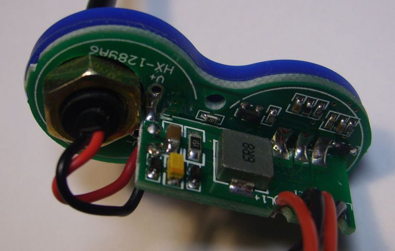

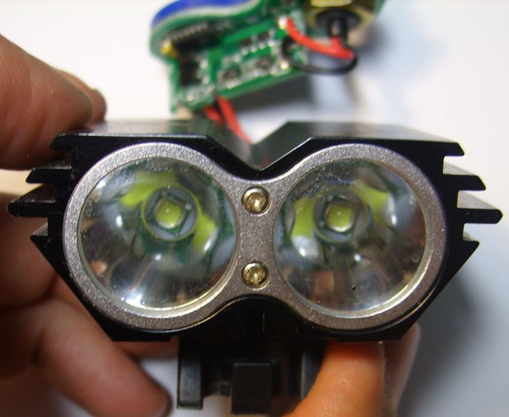

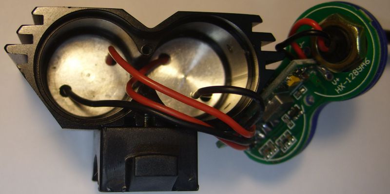

Здравствуйте.
Купил недавно фонарь на http://www.ebay.com
http://www.ebay.com/sch/i.html?_sacat=0&_nkw=solarstorm+5000&_frs=1
Вот так он выглядит:
Вид спереди:
Вид сзади:
Вид микросхемы снизу:
Вид микросхемы сверху:
Подключение микросхемы к светодиодам:
Но вот недавно он вышел из строя, признаки:
При включении (батарея заряжена и выдаёт необходимые 8.4 вольта) фонарь моргает и отключается, разряжая батарею где-то до 7.5вольт. После чего индикатор на фонарике указывает на полную разрядку аккумулятора (при полном заряде сзади фонарика горят 3 маленьких светодиода).
Раньше, когда фонарик работал исправно и когда он работал на максимуме, то от него шло хорошее тепло, если подставить руку спереди. Это я к тому, что может что-нибудь от перегрева пробило на кз.
Можно ли определить неисправность?
Если нет, то можно ли подключить светодиоды на прямую к батареи через кнопку или нужна схема плавного включения?

Берём ручку и карандаш с ластиком и листочком
Зарисовываем всю эту бадейную схему по даташитам
И чиним.

m.ix, что вы думаете по второму вопросу (если я не смогу определить неисправность):
Можно ли подключить светодиоды на прямую к батареи через кнопку или нужна схема плавного включения?
 Заголовок сообщения: Re: Сломался велосипедный фонарь
СообщениеДобавлено: Пн сен 16, 2013 12:21:56
Карма: 65
Рейтинг сообщений: 801
Сообщений: 9897
плавное включение излишне, а вот ток нужно обязательно ограничить ........хотя бы обычным резистором , номинал и мощность которого рассчитывается по закону Ома. Для рассчета потребуется знать предельный ток для светодиода.
