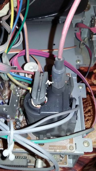

На даче работал телевизор Samsung TW-15X5, после зимы нормально включался, но потом появились щелчки с отключением изображения и полным отключением телевизора.
После снятия задней крышки обнаружился пробой. Искра проходит так (нарисовал на картинке в середине):
Что можно сделать ?

разрезанный кусочек силиконового шланга, прихватить изолентой....

Если не покупать новый трансформатор, то иногда помогает красный автогерметик. Не 100%, но ...

Т.е. тупо применить диэлектрик?
Таки да.

А других вариантов нет.

Хорошо, вроде силиконовый шланг есть, его и нарежу. Просто замотать его изолентой, на цилиндрической оплётке справа?

Уже поправил, но, в принципе - да... Кроме изоленты и шланга там мало чего есть.
Думаю может кусок резины (5х5 см) просто между пробоями впихнуть и прилепить изолентой...

Да, на резинке транса. Рачные условия желательны.

отмыть спиртом и замазать герметиком. несколько таких же пробитых до сих пор работают. мазал и красным и белым отечественным автомобильным из тюбика
Есть обычный белый герметик для ванн, он не пойдет?

Должен подойти, слой потолще сделай

Резину залил герметиком со стороны пробоя, а после высыхания замотал изолентой. Пробой исчез.
Спасибо всем, кто дал толковые советы.
