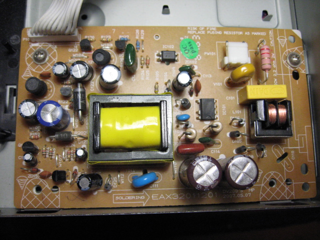

Если питатель такой как на фото , то он собран на шиме А6259Н
IMG_0570.JPG [200.71 KiB]

Martin76 писал(а):
Так платы бы фото, в Лыжах и на NCP1014 БП бывает.
Сейчас на работе, скинуть не могу. В инете искал на свой двд схемуфото - нету. Но нашол на DGK777 - идентична моему, даже на трансе тройка маркером написана как на моем. :))

iva816 писал(а):
...питатель такой как на фото...
Да да, оно самое. :) Что за блуд получился?! Почему стояла 1014 ?! :o

Может до вас кто копал ? Моя плата с DGK865 .Питатель живой , а процик дохлый :cry:
