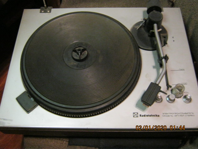

Подскажите длину пасика ....приобрел данный проигрыватель без пасика ,теперь ищу где приобрести.

Здесь:
http://vega-brz.ru/products/20670979
пишут, что 145 мм..
https://radiokot.ru/forum/viewtopic.php ... 5#p3565735
Снял со своей Радиотехники ЭП-101
пассик-
получилось 187 мм (сложенное кольцо), 5 мм шириной и 0,7 мм толщиной..
Вот по этой ссылке- https://radiokot.ru/forum/viewtopic.php ... 5#p3565735
есть:
178-180 х 5 х 0.6(0,7) - 350р Radiotehnika ЭП-101, SHARP GF-9595H, SHARP WF-939, Panasonic RS-276US/RS-288/RS-296US, Yamaha TC-800.....и др.
185 х 5 х 0,6(0,7) - 400р ....
По первой ссылке- тоже есть..

Александр,спасибо!Спасибо за фото!Наглядно!Буду заказывать у Олега.Тему можно закрыть.
