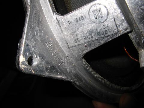

Попались мне в руки старенькие колонки. так вот. В одной колонке большой динамик лишь тихо и невнятно бубнит, в то время, как его "брат" в другой колонке работает нормально. непропай/прочие дефекты монтажа исключены. Я прозванивал его выпаянным. Сопротивление 6,6 Ом (также, как и у рабочего). Диффузор вроде ходит нормально, без царапания. Подскажите, пожалуйста, что это может еще быть, и как с этим можно бороться. Выкладываю фото этого чуда.

Комментарий к файлу: Евойная маркировка (другой, кроме ОТК, нету).

Посмотрите на нижнем снимке как выперает демпфирующая резина (кольцо по кругу). У него катушка выскочила из керна магнита.

Конечно!!!! Если реально подвес диффузора задран вверх,то можно его заменить. Щас разнообразные подвесы продаются в магазинах. я заменял уже на: 10ГДШ-1,10ГД-34,75ГДН-3

А на среднем фото на штампе видно 10-ГД... А внешне похож на 10гд30.

Он самый 10ГД-30

не торопись покупать подвес.попробуй аккуратно оторвать в центре дифузора колпачек,может там кроется причина?

А не могли бы подкинуть мануал как его менять? У меня в этом опыта совсем нету.
В интернете ищите, полно статей. Вот одна из них ://cxem.net/sound/dinamics/dinamic86.php
