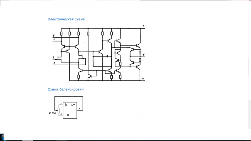

Обнаружилась такая странность. Не чего не понимаю.
В усилителе тембра (так назвал этот блок производитель) восемь операционников КР544УД1А включенных попарно на каждый канал. Значит каждая пара микросхем должно иметь одинаковое включение.
На самом деле в микре под номером 2 перемычка между 1-й и 8-й ногой. На остальных эти ноги не куда не подключены как и должно быть.
Не кто усь не ремонтировал. Человек купил его с одним нерабочим каналом как раз с этим где перемычка.
Вот все микросхемы обведены. Перемычка указанна стрелкой.
Все пайки были заводские с другой стороны нет не каких дорожек и перемычек. Сам блок не снимался, что хорошо видно было по краске на креплениях.
Как оно могло работать ? И работало ли вообще неизвестно.
Схема за исключением перемычки подошла от Корвет 100У-068С
Может у кого есть в ремонте такой. Интересно бы было взглянуть на плату.

Вряд ли это большую роль играло....что с перемычкой что без ничего там не меняется ....

МЕХАНИКД, Сдаётся мне, что если соединение эмиттеров не могут не на что не влиять.Изображение

Они же до резисторов соединены между собой. А ту получится эти Два резистора соединятся в параллель, больший ток и всё.
Может и "сопля" быть -дорожку лишнюю прорисовали. Производственный брак.
Но трагического не вижу. Балансировочный резистор то же самое делает, соединяет оба эмиттера.
Он же Контроль проходил и много лет проработал.... :) ищи причину.
