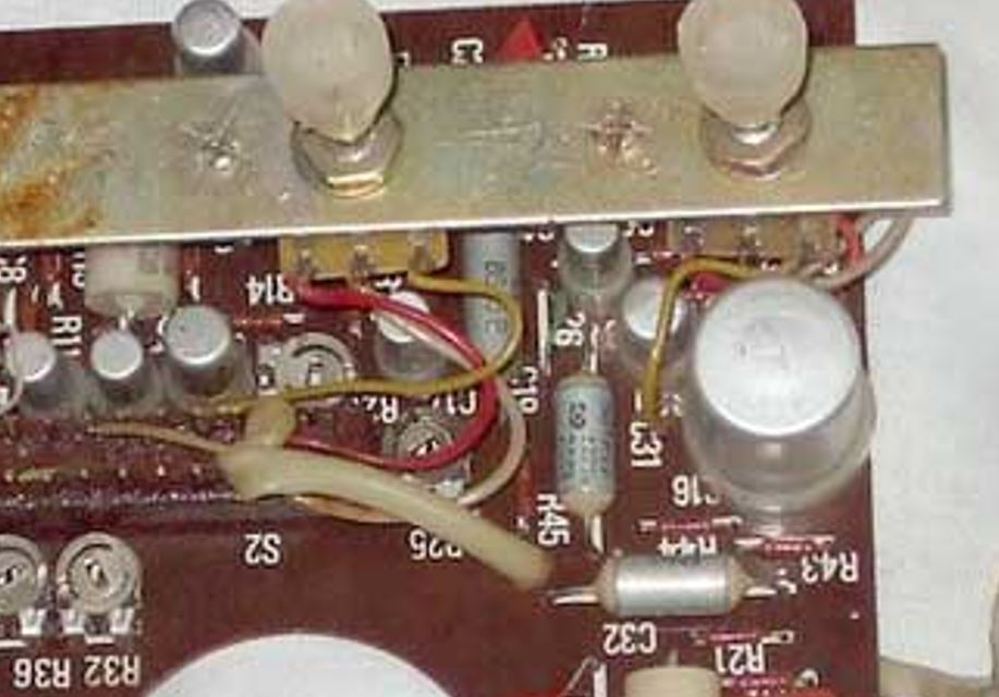

Менял пассик в беларуси 301 и случайно уронил стойку с переменными резисторами на переключатель воспроизведение-запись после этого звук пропал. Буду благодарен за любой совет в ремонте.

У вас там, случайно, проводок от переменного резистора не отвалился?
Когда менял конденсаторы этот проводок отвалился и не было звука, но изначально дело было не в нем.

Спасибо, проблему нашел сам. В некоторых местах был непропай. Теперь появилась новая проблема отсутствует запись, при включении записи начинается обычное воспроизведение даже не стирается прошлая запись.

Все запись заработала, всем спасибо.

Vladimir2006 писал(а):
проблему нашел сам. В некоторых местах был непропай. Теперь появилась новая проблема отсутствует запись, при включении записи начинается обычное воспроизведение даже не стирается прошлая запись. .......Все запись заработала, всем спасибо.
Что, собрали неправильно, и рычаг, который должен режимы запись/воспроизведение переключать, ничего не переключал?
зы.. Вместо "всем спасибо", обычно, описывают, что именно было, и как исправили.

Собрал не так как надо
