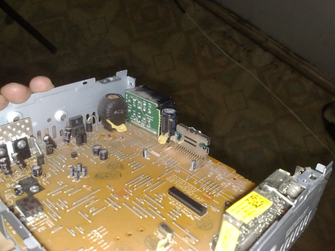

есть магнитола LG LAC-M1500R, суть проблеммы такова. Магнитола чисто отлично играет до 12% звука, делаешь больше начинает реперь и чем больше делаешь тем хуже, походу проблемма с уселителем, как проверить что поломалось? Кто-то может сталкивался с таким? спасибо за любую помощь.

Сто пудов микросхема УНЧ сгорела думаю в это проблема уннч микросхемы крепятся на радиоатор не далеко от проводов на динамик

Ой ничего там не на соплях! Аккумулятор автомобильный 12 вольт, заряжен хорошо! Как проверить микросхему? там микросхема на 13 ножках, когда работает греется!

если греется и при тихом звучании - стопудово выходную микруху менять! проверяется она тока заменой
можно проверить и выходные кондёры :wink:
также посмотрите плату на предмет перегоревших дорожек

Нет это не тда 2003. У 2003 вроде 5 ножек, тут 13! Насчет 2030 не знаю.:( да тут регулируется баланс и задние передние динамики.

Никто не знает как называется эта микросхема, на ней не написано.:( она на 13 ножках которые стоят в ряд,плюс по краям стоит по 1 большой крепежной ножке

Клименко
посмотри повнимательнее дело в том что иногда надписи видны под определенным углом
ПОСМОТРИ ПОВНИМАТЕЛЬНЕЕ СО ВСЕХ СТОРОН!
или сфотографируй и покажи

Стоит там микросхема ТА8275Н, ног у неё не 13 а 25, 13 это только первый ряд. :(
"Боковые большие крепёжные ножки" не что иное как рамка для прижима микросхемы к радиатору.
И что бы прочитать её "имя", нужно эту рамку снять. :)))

Помогите что это за микросхема? Что бы я завтра купил такую!извените за качество фотографировал телефоном Спасибо

Не заметил ответ. Сейчас сниму рамку посмотрю ты прав или нет.
