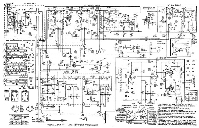

всем здравствуйте. не могу понять что происходит с усилителем радиолы. нормально работает на пол громкости, далее прибавляя звук получаю сильные искажения. осциоллограф показывает ограничение сигнала по амплитуде (похоже на режим насыщения). одну лампу 6п14п вытаскиваю - ничего не меняется (работает на одной). меняю местами / ставлю другие - без изменения - работает на одной с искажениями на большой громкости. все режимы ламп (по напряжению) в норме. в схеме все исправно, гнезда ламп пропаял, проверил- все норм. выходной транс проверил подключением в 220в. за 15 мин чуть теплый. (было два обрыва витков с наружи. удалось восстановить без разбора). где копать ????

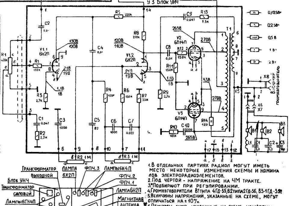

накопал описание работы-
"А вообще имеем двухтактный оконечник в ультралинейном варианте на пентодах. Такую схемотехнику фазоинвертора нередко практиковали немцы -
сигнал подается на управляющую сетку первой лампы, у второй сетка на земле, через связанные катоды получаем требуемый разворот на 180 градусов
у второй лампы. Для снижения выходного сопротивления оконечного каскада добавляется ООС с выходного транса через R14, а заодно и обеспечивается
рабочий режим выходных ламп - через этот резистор и обмотку транса по "постоянке" катоды "приземляются" (т.е. сажаются на землю).
Так что, все ОК, полет нормальный. Схемотехника (для тех времен) очень даже."
однако почему не работает вторая лампа - не пойму . как ее проверить ? на аноде сигнал в транс уходит (какая его амплитуда должно быть ? не понятно), вроде должно работать .... но не хочет.

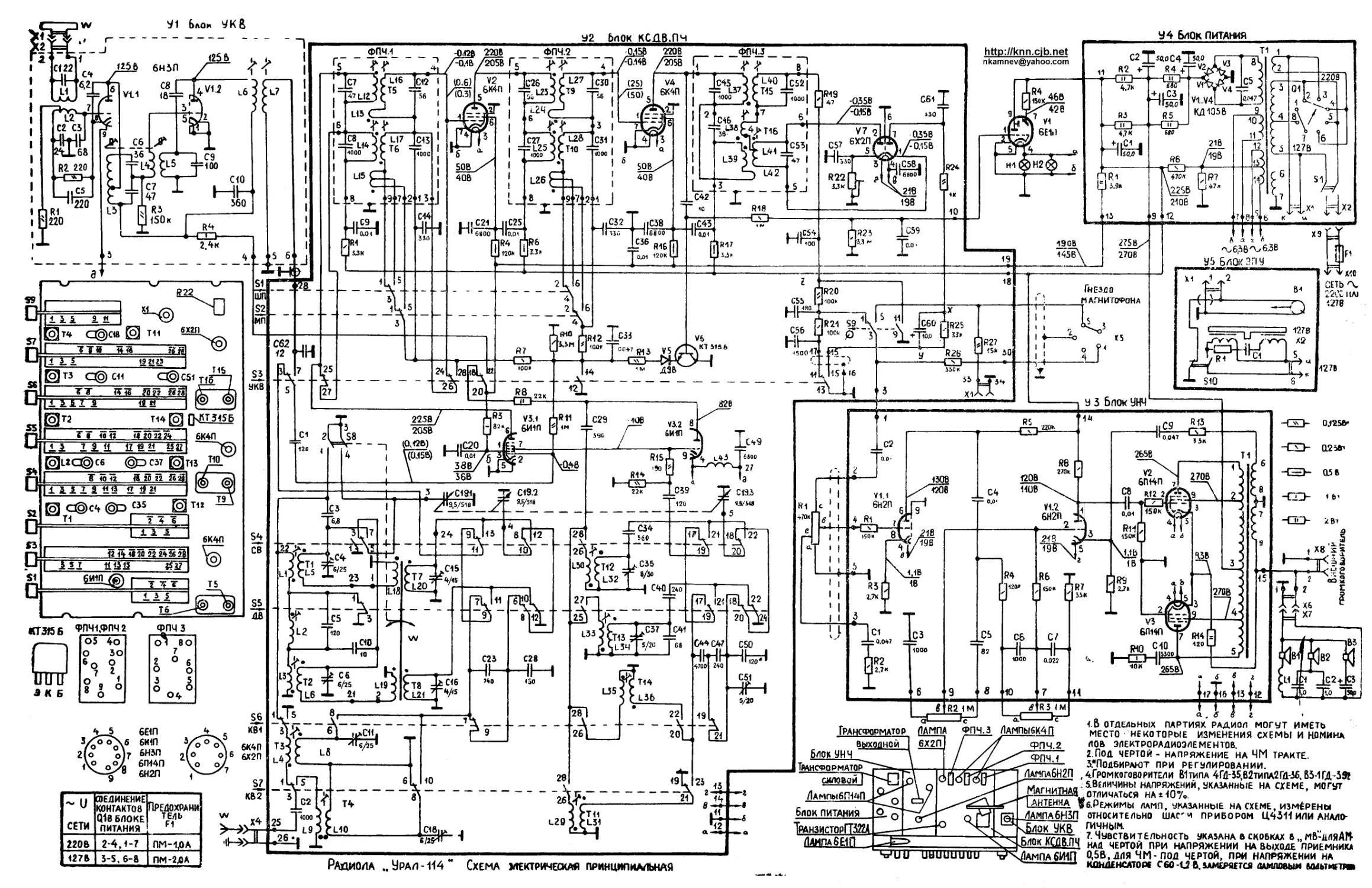

https://img.radiokot.ru/files/145358/me ... 11akq0.jpg
а так открывается?
 Заголовок сообщения: Re: ремонт унч урал 114
СообщениеДобавлено: Пн сен 01, 2025 21:25:59
Рейтинг сообщений: 89
Сообщений: 665
да
https://img.radiokot.ru/files/145358/3tpk11akq0.jpg
12 Вт на 4 Ом...это 7 В эфф или 10 В ампл....
на катодах напряжения ?....цепь регулятора тембра может садить сигнал....
бумажные конденсаторы менять на плёночные в сетках и анодах...

кондеры все пленочные давно заменены. все напряжения как на схеме. цепь тембров все проверил, все норм. пробовал ее отсечь - подключал конденсатор 0,01 мкф от 6 ноги до 2 ноги 6н2п совсем немного увеличилась громкость, искажения остались.

отключение R13 поднимет усиление ?....может, на динамике проводники хрипят при амплитуде ?

отключение R13 ни на что не влияет. кстати конденсатора С9 по факту нет от слова совсем (нет даже на плате для него места). вместо динамиков подключал другие , пробовал колонку на 6 ом. нечего не меняется.
Добавлено after 3 minutes 45 seconds:
для информации : выход 13 с силового транса был подключен к 3-им ногам 6п14п. а резисторы R6 , R7 отсутствовали. на форумах почитал, что это не очень хорошая модернизация. поэтому я все собрал по схеме.
