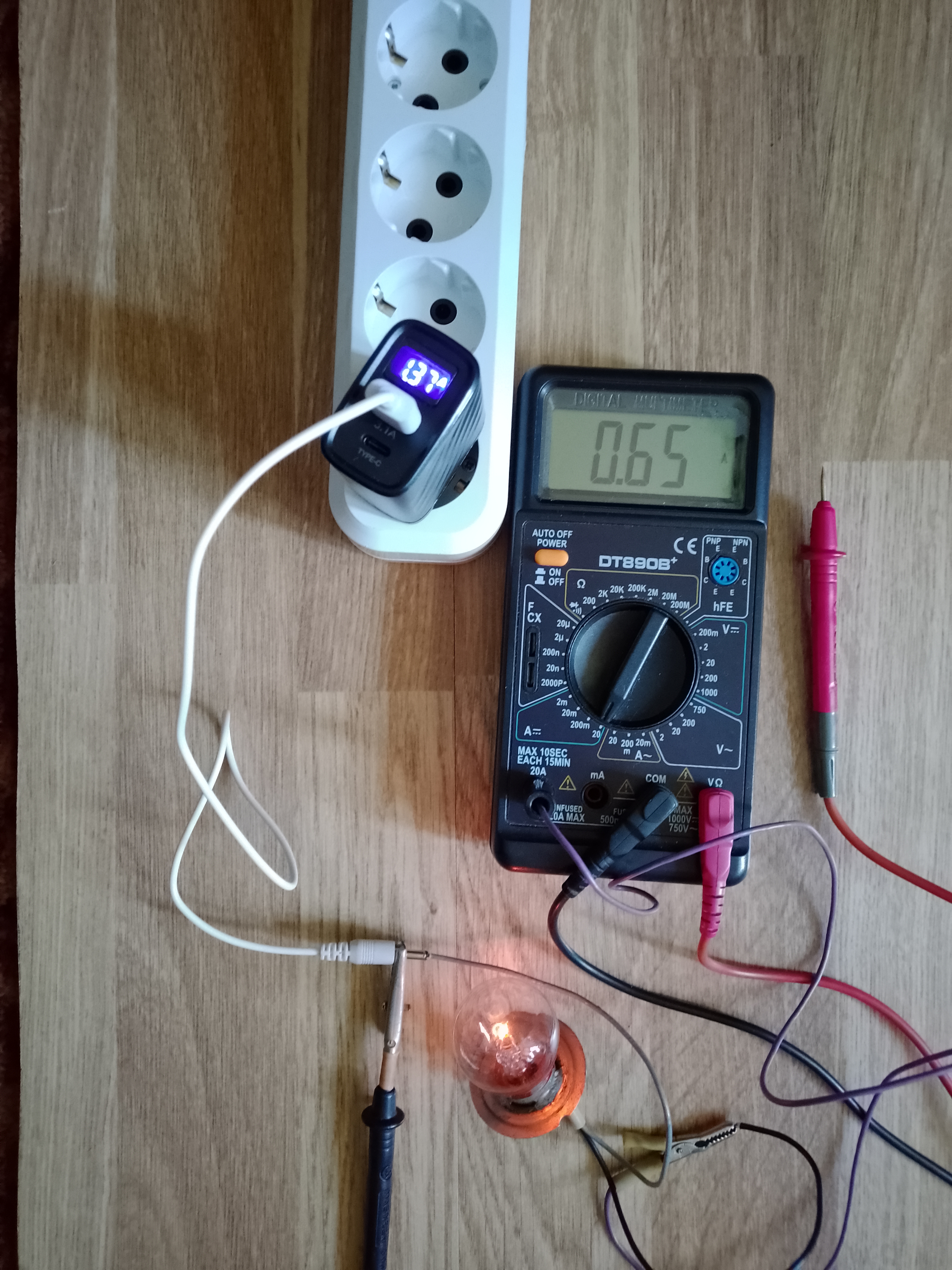

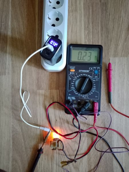

Доброго времени суток, заказал на поиграться на озоне по смешной цене в районе 250 руб. телефонную зарядку с цифровым индикатором, который умеет показывать напряжение и ток, последовательно сменяя показания.
С напряжением всё корректно, а вот показания тока завышает в два раза:
И это понятно, зарядное позиционируется с заявленной мощностью 20 Wt, а по факту выдаёт максимальный ток 2 А.
Поэтому разобрал корпус, дабы подогнать сопротивление токового шунта дабы скорректировать показания амперметра:
Токовый шунт собран из двух паралельных SMD резисторов по 0,15 Ом J1 и J2:

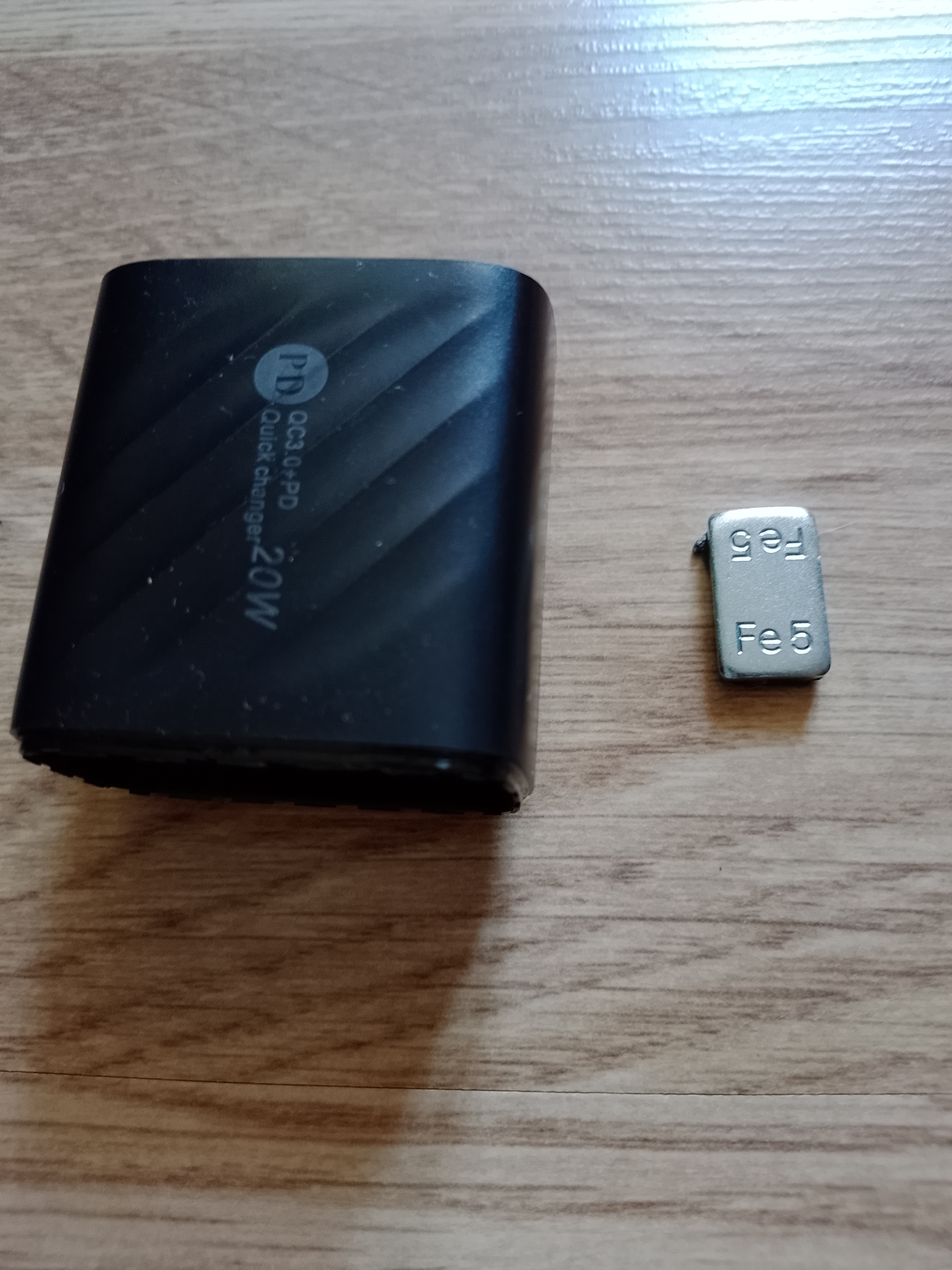

Самое забавное, внутри пластикового корпуса сбоку на 2х сторонний скотч был приклеен стальной прямоугольник размером 11,5 на 19 мм толщиной 3 мм., с загадочными письменами Fe5:
Собственно вопрос, что это такое и нахрена?
Я так думаю, что, это просто "утяжелитель", так как очень лёгкая "зарядка" не внушает доверия у покупателей.

:)) Так для баланса цены и веса https://dzen.ru/a/YcFSujokRSgZoxKR

https://tyrepharm.ru/catalog/balansirov ... _gr_60_gr/
Самоклеящийся металический грузик- колеса им еще балансируют :)))

Это Кэшбэк от фирмы... В твердой валюте...
5 гр железа. Только хитрые работяги не стали клеить его на чип...
