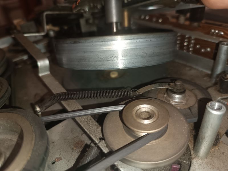

Фото валика, который издаёт страшные звуки!

Этот "валик" называется тонвал.
По записи не понять что именно тарахтит- может и ролик, может и тонвал, а вернее маховик.
При перекосе клинящего (промежуточного) ролика его рычаг может задевать за маховик или за шкив мотра, а как резонатор тарахтит уже маховик.
Иногда маховик "проседает" на тонвале и задевает за шасси ЛПМ.
Демонтировать маховик полностью, желательно пролить цианоакрилатным клеем посадочное место на оси, посадить на место , обклепать.
Его опускание вниз- нормальное явление, если аппарат грохнулся плашмя.
Не знаю, что назывется стопорным кольцом- попробуйте найдите это на схеме или сфоткайте-"дорисуйте".
Под осью маховика- тонвалом м.б. пластиковый подпятник, назыв. нижний "упорный подшипник".
Если его нет или он пробит (так же от падения мага)- тож может "тарахтеть" маховик".
Разбитая верхняя втулка маховика (тонвала)- реже.
До кучи по фото: ГУ стоит "чужая" и настолько выдвинута вперёд- что ИМХО лента никак не может правильно идти по тракту.[

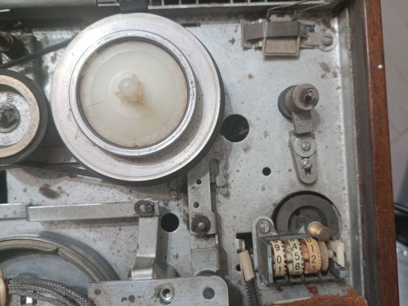

Здравствуйте. Исходя из вашей информации, могу сказать, что во-первых, тарахтит маховик, а во-вторых, под ним нет нижнего "упорного подшипника". Также в моем магнитофоне отсутствует груглый элемент, который находится справа от счётчика, исходя из присланной вами, схемой и соединяется пассиком с правым узлом. Скажите, как данный элемент влияет на скорость воспроизведения магнитофона и где можно найти недостающие элементы?
Заранее спасибо!
Фото того, что под маховиком и элемента, о котором я написал далее:

Подшипник я вижу- белая шайба на нижнем фото аж по центру.
Разрезная шайба на верхнем фото на 2-х тягах стоит неверно- зафиксирована "не там". Это мелочь, но говорит о неквалифицированном вмешательстве в аппарат.
То, что не хватает справа на фото- промежуточный узел для счётчика, ни на что кроме счётчика не влияет.
И воще, как там что-то может "влиять" с приводом от приёмного узла- скорость которого постоянно меняется ?!
Поиск конкретного виновнника звука (и измен. скорости) можете найти сами. Напр. проверить визуально и вращая маховик с прижатым роликом, включённой скоростью и без этого всего.
Скорость вопроизведения- это мотор с цепью запуска и насадка на мотор с разными диаметрами. При переключении скорости ролик меняет свою высоту и соотв. меняется диаметр шкива к нему, что меняет передат. число к маховику.
Я не в состоянии расписать всё по работе этого даже простейшего ЛПМ.
Напр. такую ерунду, что не хватает справа и что такое упорный подшипник- на 100% можете найти САМИ поиском. Найти фото или аж инструкцию по ремонту этого магнитофона не табу.
Маяк 202, 203, 205- идентичные ЛПМ. Такие же ещё в половине других одномотрных магнитофонов СССР.
https://i.yapx.cc/GcaDk.jpg
Тут тож подпятник видно и пружины с роликом на месте
Что м.б. с маховиком
