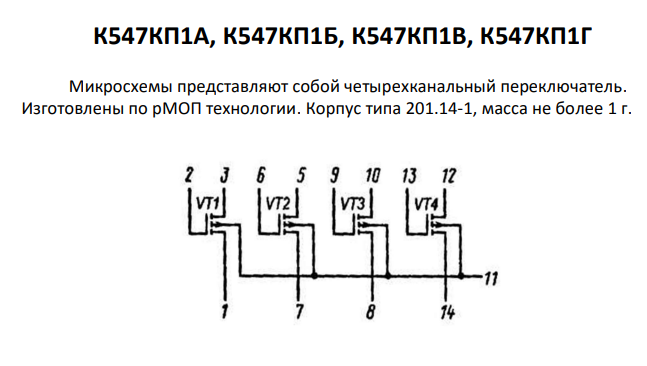

Замерил сопротивление на нагрузке маяк 240. По+15в-735ом, по-15-675ом . посчитал силу тока по +15-20Ма по-15-22Ма. Отпаял провод с колодки+15 воткнул амперметр показал как и посчитано было ровно 0,02а. Ту же процедуру проделываю по минус15. Тестер сначала мигнул 0,01а а потом0 показал. Я не понял ни чего. Второй раз замеряю опять мигнул до 0,01 и 0 показал. На плате вольтаж меряю -15есть. Суть в чём. На затворы 9; 13D1 вместо -12в идёт 5 а на подложке вместо +7,5 -0вольт. Поменял микросхему запаял только 8-14ногу . включил магнитофон, на затворах стало 9вольт на подложке 6,5.ну думаю всё нормально . выключил магнитофон запаял второю сторону с1-7ногу включил., на затворах5 на подложке 0. Сила тока по минус 15 тоже 0. Первый раз с таким сталкиваюсь

547 и 574 с полевиками коммутаторы на маяках
 Заголовок сообщения: Re: Чудеса да и только
СообщениеДобавлено: Ср май 21, 2025 12:09:27
Карма: 90
Рейтинг сообщений: 1501
Сообщений: 26006
Откуда: оттуда
Там подложки есть?
СообщениеДобавлено: Ср май 21, 2025 12:28:04
Рейтинг сообщений: 2193
Сообщений: 18964
К547КП1

Boro-Boro писал(а):
13D1
:) наверное мне подучиться надо, новому " чтению микросхем" обозначению- микросхем на плате.
Это что ли? Сразу вместе с " Ногой" теперь писать надо? мда...
vlasovzloy писал(а):
К547КП1
немного понятнее стало про что речь...
Похоже не зря я разрисовывал эту микросхему... давеча.

Там подложки есть?
Есть .+7,5в

Boro-Boro писал(а):
Есть .+7,5в
На подложке это нормальное напряжение.
С чем борешся (?), а то читать ты говоришь умеешь, а написать обозначение микросхемы, в теме не можешь. Как и позиционный номер её в схеме.
Ремонтируй БП . И не мА рами. А детали проверяй. И напряжение.

Ну мои предположения подтвердились. Гель тт при высыхании создаёт сопротивление между 0 и+или-источника питания. Биполярным транзисторам может и пофиг , а вот с полевиками тут другая картина вырисовывается.отмыл я контакты на дорожках где стоят микросхемы к 547, и напряжения все появились. В 240 маяке коммутация на 547 микросхемах сделана и через 0 и -, и +.век живи век учись. Те кто утверждал что гель тт ток не проводит я вам видео в личку скинул. Я сам тоже сначала думал что он ток не проводит, пока на личном опыте не убедился что это не так. Ладно осталось со звуком разобраться. До 547 микросхем сигнал доходит с усилителя воспроизведения, а дальше буду смотреть.
