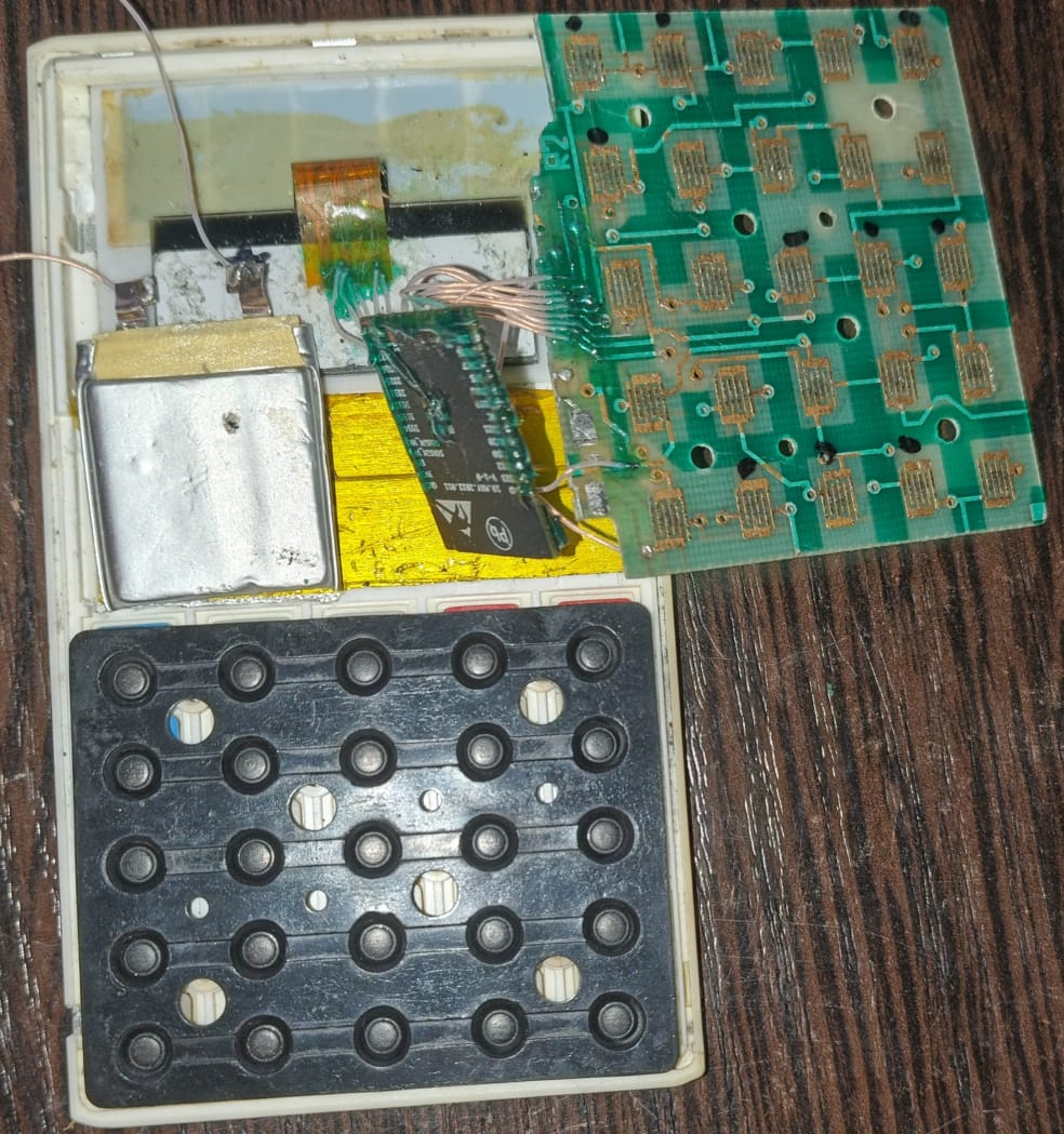

У меня есть старый калькулятор МК60, используемый для своих целей и у него начала ужастно работать клавиатура ( непроисходит регистрация нажатия нескольких кнопок, нужно сильно нажимать), насколько я осведамлен, слышал, что это не токопроводящая резина и вообще даже не резина, на которую каким то образом нанесен графит. как лучше сделать так, что бы клавиатура работала как новая? протирал спиртом все места, сдувал пылинки, ничего не помогло.
Изображение WhatsApp 2025-05-24 в 03.52.47_c81be959.jpg [196.22 KiB]

Пну первым, твою тему :) .
1) Мультиметр есть?
2) Мультиметра нет.
2)Мультиметра нет- собираешь опять свой калькулятор и проверяешь какие кнопки плохо-очень плохо работают.
Сильно давить смысла нет!
Записываешь на бумажку, результат.
а)Хорошие кнопки.
б)Плохие кнопки.
Потом следующий шаг будет.
Фотаешь в собранном виде лицевую часть кнопок.
Если этот то фотать не надо.

В пультах срезали кнопки (пятачки из токопроводящей резины) и клеили новые из ремкомплекта. В нем и пятачки и клей силиконовый. Помогало.
Как раз таки в Ваших кнопках токопроводящая резина и есть.
Вам уже посоветовали:

Давно ремОнтю "резиновые" кнопи так:
- если кнопо-элемент сопливится, то его следует очень тщательно вытереть,
- ножом нацарапать с грифеля простого "мягкого" карандаша немного порошка на бумажку,
- распределить его по нужной величине поверхности бумажки,
- положить сверху кнопо-элемент,
- сильно надавив на кнопь, поелозить ею (блоком) по неподвижной бумажке,
- провести сию процедурь со всеми "плохими" кнопками,
- перевернуть и протереть основную поверхность от налипшего порошка. Всё.
Лучше всего так ремонтируются кнопки с шершавыми площадками.

С теми что Митино ещё лет 10..15 назад постоянно и до сих пор пятачки оттуда беру (у меня под десяток ремкомплектов с сервиса осталось), он по моему польский ещё. Клей типовой силиконовый из маленьких развесок что в комплекте белый или типа В-7000...главное промыть и обезжирить. Впрочем когда бу пульты восстанавливаешь из них жир разве что не капает на пальцы :( , поэтому с фейри и зубной щёткой сразу же после разборки, а корпуса в посудомойку, там все окошечки загажены мерзкой кашей...

пробовал совет прошивать пятачок иголкой с жилкой провода, два стежка поперёк контактных дорожек платы, результат положительный...)))))

Нормально силикон держит, он не склеивает в обычном понимании но к срезанной (и уже пупырчато-шороховатой) площадке резины пульта нормально устанавливается после обезжиривания. Точнее просто прилипает, сохраняя эластичность шва. А новые пятачки они вообще очень шороховатые, к ним сразу отлично.

Из всего токопроводящего "подножного" у меня наилучший и наиболее длительнопозитивный результат был с бумаго-фольгой из сигаретных пачек. Бумага отлично клеится на площадки кнопок, а фольга отлично проводит ток. Результат - лучше новых работают кнопочки..
Через время провод начнёт окисляться (из-за воздействия материала «резины» кнопки) и загадит всё зелёными окислами.
Наверное не те сигареты я курил. Фольга отваливалась от бумаги, а бумага так и оставалась на кнопке. Клеил тоже секундным клеем.

Тоже так пробовал. Графит постепенно переносился с кнопки на плату пульта и создавал перемычку проводящую. Контакты замыкались и пульт передавал постоянно или блокировался (если замыкались графитом две кнопки).
Так кнопки надо было не посыпать графитом, а втирать его в них. У вас ведь с листа бумаги надпись карандашом на сыплется? Так и тут тогда не будет. Изображение
