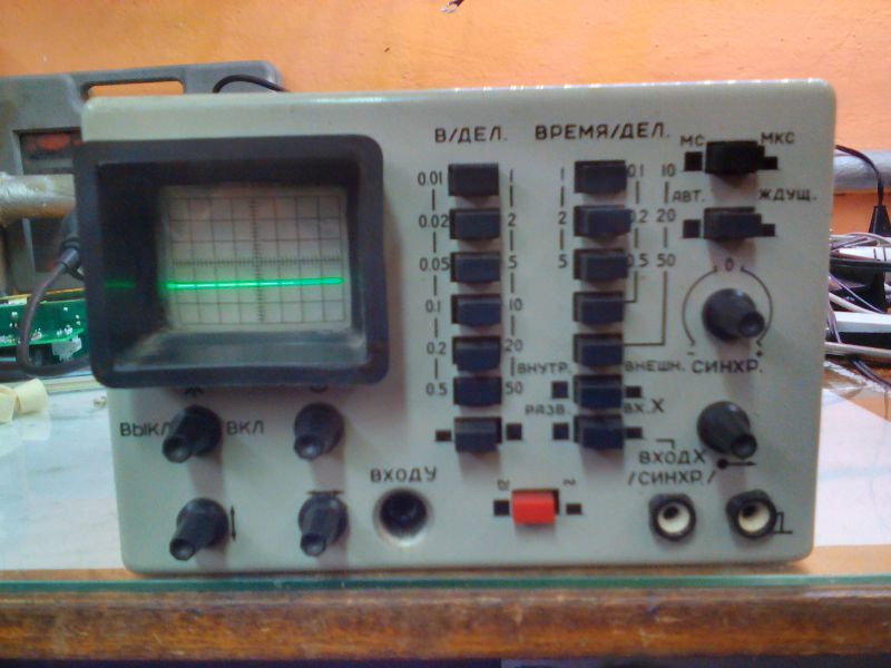

Здравствуйте, уважаемые коты! Около года назад приобрел себе ОМЛ-3М для ремонта импульсной техники. Пользовался им мало. Как-то во время исследований переходных процессов на сетевом трансформаторе монитора, луч убежал в нижнюю часть "экрана". Да так оттуда и не "вышел". Симптомы такие: луч виден внизу ЭЛТ, дергается при переключении "В/дел", но на середину так и не встает. Появляется лишь при переключении на 50 В/дел, показывая 100В (2 дел). При выключении луч на доли секунды возвращается в центр и тут же исчезает. Очень хочется это чудо советской инженерной мысли отремонтировать, с целью дальнейшего обучения. В Google порылся, с одной стороны, похоже на неисправность дифференциального усилителя. Но уверенности нет, так как откровенно говоря, измерительную аппаратуру я не ремонтировал. Если нужны какие-то измерения ткните носом, какие именно. Заранее спасибо!

такой?
выставить ВНУТРЕННЮЮ синхронизацию АВТО
прибавить яркость и ручечками " вверх-вниз" вывести луч в нужное положение
Яркость побольше...

Да, именно такой!
Яркость побольше...
:oops: Пардоньте, тут я совсем пень, по первому пункту, кнопку "ВНЕШН." отжать? Я пробовал по-всякому уже, удалось лишь увидеть луч снизу и добиться, чтоб он на 50 В/дел показывал 100В.

традиционно ОТЖАТЬ= ОТКЛЮЧИТЬ
и наоборот

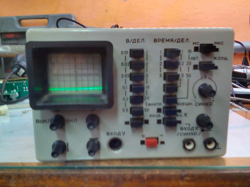

Может я что не так делаю? Вот смотрите. Внутр/Внешн отжата, потенциомметр Выкл/вкл в крайнем правом положении, потенциомметр Синхр в крайнем правом, потенциомметр со стрелками вверх/вниз в крайнем правом, В/дел на 50 В/дел. Результат (извините камера на букву х, но вроде видно):
На 20В/дел (на всех остальных также)

http://www.rlocman.ru/i/File/2008/07/14/2.djvu
вроде это инструкция
а тут похожий случай
http://forum.cxem.net/index.php?/topic/ ... B-3%D0%BC/

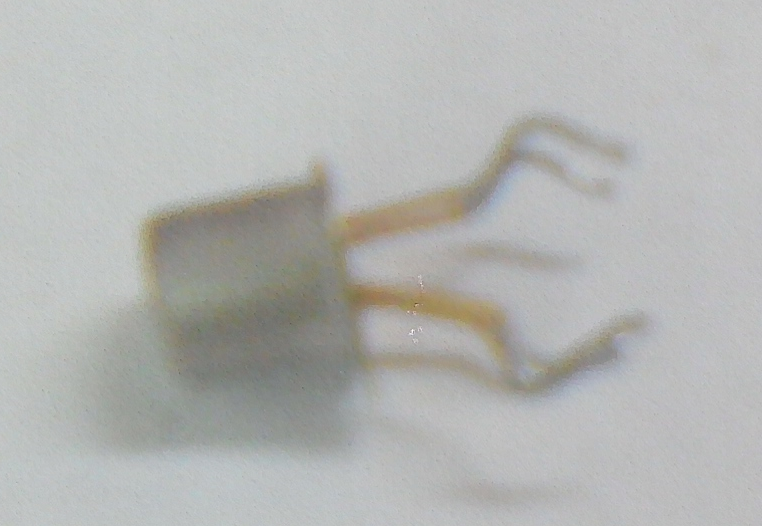

Пока что нашел на нижней плате (вход Y) Мертвый транзистор VT1, промаркированый 3ГХD. Это КП303Е так промаркирован или это разные транзисторы?

С буквой Г вроде. Хоть бы кол-во выводов указал.... корпус...
Вывода 4, корпус похож на TO72 (но могу и ошибаться, мало имел дело с советскими полевиками). На самой плате лапки промаркированы от ключа по часовой стрелке К,З,С,И. Почитал тему на форуме конкретно про КП303, из нее понятно стало, что 3ка в начале маркировки означает КП303, буква Г, что это КП303Г и XD вроде как дату производства. Фото неисправной детали:
З.Ы. Резистор R18 на плате БП, несмотря на потемнение соответствует номиналу 1кОм, стоит ли менять его резистором бОльшей номинальной мощности?
З.Ы.Ы. Ни у кого в закромах пара-тройка КП303Г не завалялась? У нас в городе совсем туго с деталями, тем более с такими.

По "фото" вроде кп303, а как определено, что он неживой, непонятно.
Передо мной 3 КП303 (VT1-VT3). У всех между стоком и истоком бесконечно большое сопротивление. Переключаю мультиметр в режим проверки диодов, прикладываю к затвору отрицательный щуп, к стоку положительный: у 2х падение напряжения на участке 2,1В, у неисправного 1,7В; меняю щупы местами - на затвор положительный, на сток отрицательный у двух прибор показывает бесконечность, у одного 0,178В. Между затвором и истоком в обоих направлениях бесконечность. Корпус ни с одной из ножек ни у одного транзистора не звонится. Так как участки З-С и З-И должны вести себя как p-n переходы, делаю вывод, что один транзистор неисправен. Хотя настораживает, что участок З-И не ведет себя как p-n переход ни у одного транзистора. О чем это может говорить?

OEvg85 писал: У всех между стоком и истоком бесконечно большое сопротивление.
Вроде должно быть не так. Проверил два транзистора. В режиме омметра между стоком и истоком не бесконечное сопротивление. И у других тоже. Смотрите вложение.
