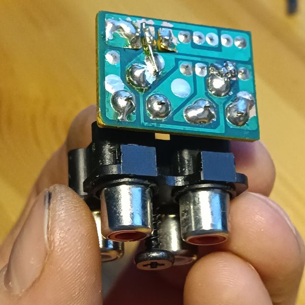

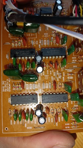

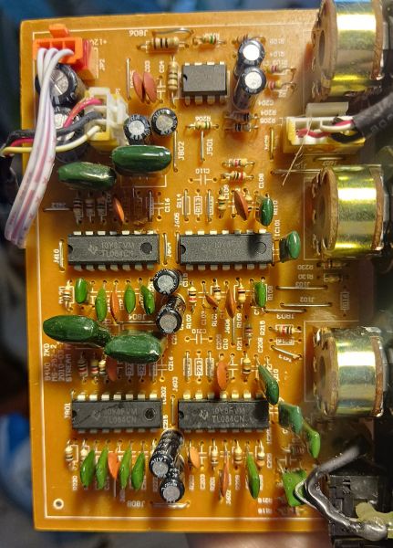

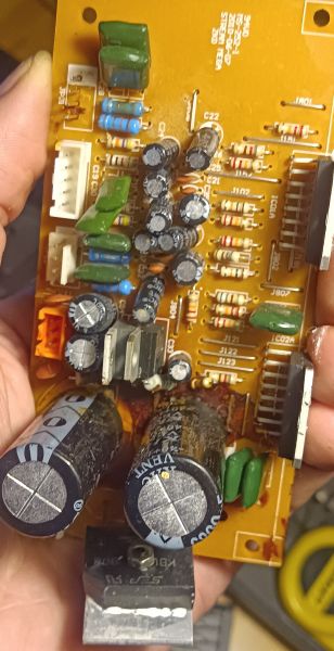

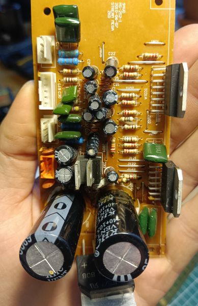

Здравствуйте, уважаемые Радиокоты. Достались мне по наследству Колонки 2.0 SVEN STREAM Mega, которые после неисправности (не играла одна из колонок) пытались починить. Судя по следам флюса который я отмыл менялись переменные резисторы для регулировки громкости/ВЧ/НЧ, а также менялись гнезда подключения тюльпанов.
В итоге сейчас колонки воспроизводят моно и на второй колонке (в которой находятся только динамики) отсутствуют высокие частоты.

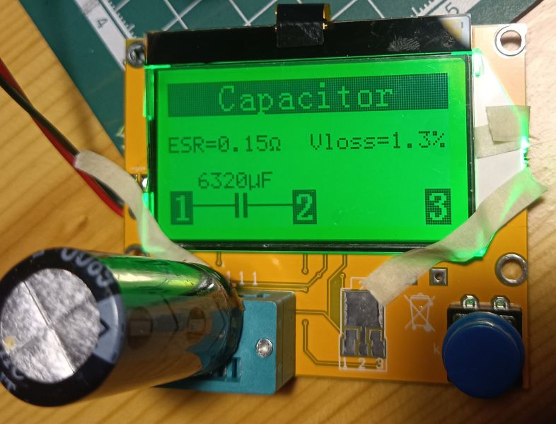

Визуальный осмотр не выявил криминала, мной были выпаяны и проверены два больших конденсатора на соответствие ёмкостей и запаяны обратно. Текстолит был обильно промыт от окислов изопропиловым спиртом.
Я обладаю мультиметром, энтузиазмом, котом и паяльной станцией, но имеется нехватка опыта. Очень хочу оживить колонки. Уважаемые коты, подскажите алгоритм действий! Заменить какие-либо компоненты могу без проблем, этот навык я наработал, а вот физику в школе прогуливал зря(
Буду признателен за помощь :beer:
Фото:
СпойлерИзображение Изображение Изображение Изображение Изображение Изображение Изображение Изображение Изображение Изображение

1. Прозвонить выходные провода на динамики, если два канала звонятся между собой, ищите перемычки, убирайте и разбирайтесь с оконечниками.
2. Прозвонить входа между собой, алгоритм действий тот-жэ.
Вобщем ищите в каком месте каналы запаралелены между собой, далее убираете сопли, и восстанавливаете схему.

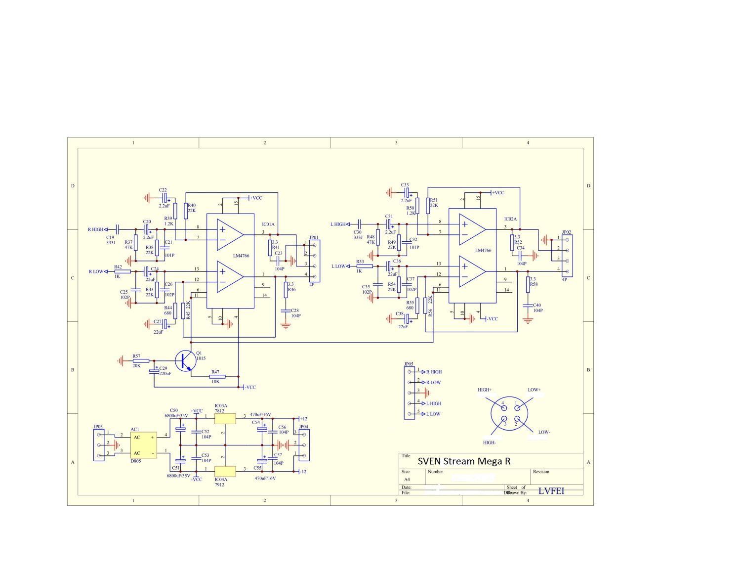

Первое - это всё-таки раздобыть схему и проверить все соединения на соответствие этой схеме.
Второе - проверить динамики.

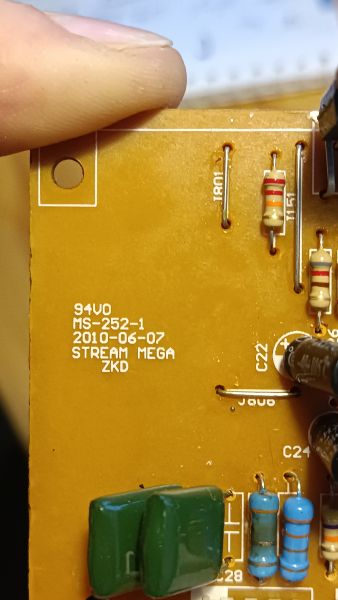

Эта?
Stream R Плата1 управления.jpg [177.77 KiB]
Stream Mega R-1.jpg [106.15 KiB]
