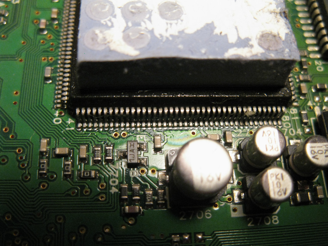

Толстая термопрокладка 6 мм на процессоре телевизора. Есть и смысл в такой толстой? Может убрать её?

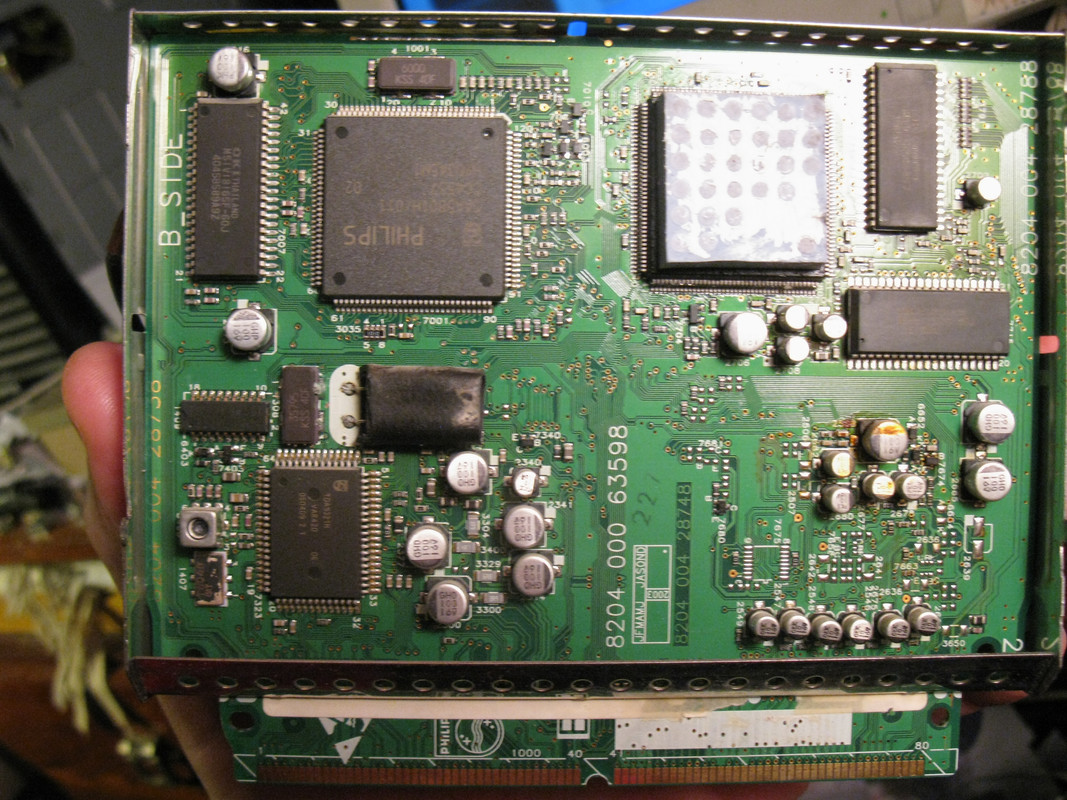

Здравствуйте. 100-герцовый кинескопный телевизор PHILIPS 29PT9008/12. Куплен в 2004 году. 7 лет назад начали потихоньку, по одному, "отваливаться" SMD-кварцы в блоке мозгов (SSB). "Отваливаться" не буквально, а портилась пайка и телевизор начинал глючить. Я эти кварцы пропаивал и телевизор работал дальше. Мне захотелось улучшить температурный режим внутри блока, чтобы меньше старела пайка и детали. На главном процессоре стоит теплопроводящая резина, толщиной 6 мм, она касается съёмной экранирующей панели (смотрите рисунок, справа вверху, там резина голубая намазана мной пастой КПТ-8) Вероятно экран задуман производителем как плохонький радиатор. Плохонький потому что толщина его мала и в нём множество отверстий. Мне показалось, что лучше снять вообще экранирующие панели, чтобы улучшить охлаждение деталей блока, и вот со снятыми крышками блока SSB телевизор работает 5 месяцев, но теперь главный процессор остался без радиатора, а именно этот процессор нагревается больше других микросхем.
И вот что бы сделать сейчас, чтобы лучше отводить тепло от процессора но при этом не затруднять охлаждение всей платы? На плате есть куча мелких электролитов, и хотелось бы чтобы они меньше грелись. Поэтому лучше бы продолжать использовать телевизор без экранирующих панелей на "блоке мозгов". Та толстая прокладка, есть ли в ней смысл в нынешнем состоянии, когда нет экранирующей панели, являющейся радиатором? Может лучше снять эту резину и тогда хватит естественного охлаждения воздухом, учитывая что без экранирующей панели теперь воздух свободно поступает к процессору?

Если есть место поставь радиатор приклей на чип. У меня разные скотчи и белые и прозрачные. Например недавно тоже успоаоил процессор один радиатором. Радиатор пилил лобзиком на столе из радиатора от южного моста

Если припой такой мягкий что кварцы отваливаются то есть вероятность что при клееный радиатор и процессор оторвет .Тем более маленький радиатор с мелкими ребрами рассчитан на принудительный обдув и без вентилятора пользы будет мало .Штатный охладитель получается в разы больше чем площадь процессора.Можно попробовать заменить жестяную крышку блока на медную или алюминиевую .Прокладку не надо не чем мазать , клеить можно и супер клеем все равно тепловое сопротивление корпуса много больше чем тонкий клевой шов. Иногда клеил - мазав в центре термо пастой а по периметру супер клеем

Экран нужен для экранирования этого модуля.И резинка играет определённую роль.Она поглощает и рассеивает тепло.Как может,конечно.
Электролиты всё равно будут греться и стареть.Как-то он двадцать лет проработал без твоих усовершенствований.Что очень не мало по нынешним меркам.

Разумется что экран ставят для экранирования, но уже установлено что можно и без него. Уже пол года работает без экрана.
Задача резинки была отводить тепло от процессора на поверхность экрана. Это было необходимо из-за ого что экран затрудняет доступ воздуха к процессору ( и ко всей плате) вот и пришлось производителю ставить толстую теплоотводную резину. Но сейчас, когда экрана нет, то наверное же резина и не нужна? Она же толстая и поэтому ухудшает отвод тепла?

Там воздух не нужен. Именно резинка основной переносчик тепла от микросхемы. Сравните предполагаемую площадь кристалла и площадь резины, ну и плюс площадь железки экрана. Что лучше: маленький кристалл с воздухом или резина набитая металлом? Все плазменные ТВ (именно плазменные, а не ЖК) имеют такие прокладки (резинообразные, до 1,5 см толщиной) для охлаждения ключей преобразователей питания матрицы. Там мощность поболее чем у процессора. И ничего, работают.
Так что верните резинку на место или (как тут советовали) приклейте маленький радиатор с вентилятором.

На крайний случай намажь посередине термопастой а по углам суперклеем и приклей. Если нет ни термоклея ни термоскотча

Ну положи медную пластину с тонкими прокладками.
Но если проц кипел он давно деградировал и это ему не поможет.
Экран лучший радиатор чем совсем никакой, некоторые ШИМ выгорают за пару часов если не положить такую резинку.
Или ты решил совсем убрать, тогда не удивляйся что завтра придётся покупать новый проц.
Лучше поставить резинку и на другую сторону.
