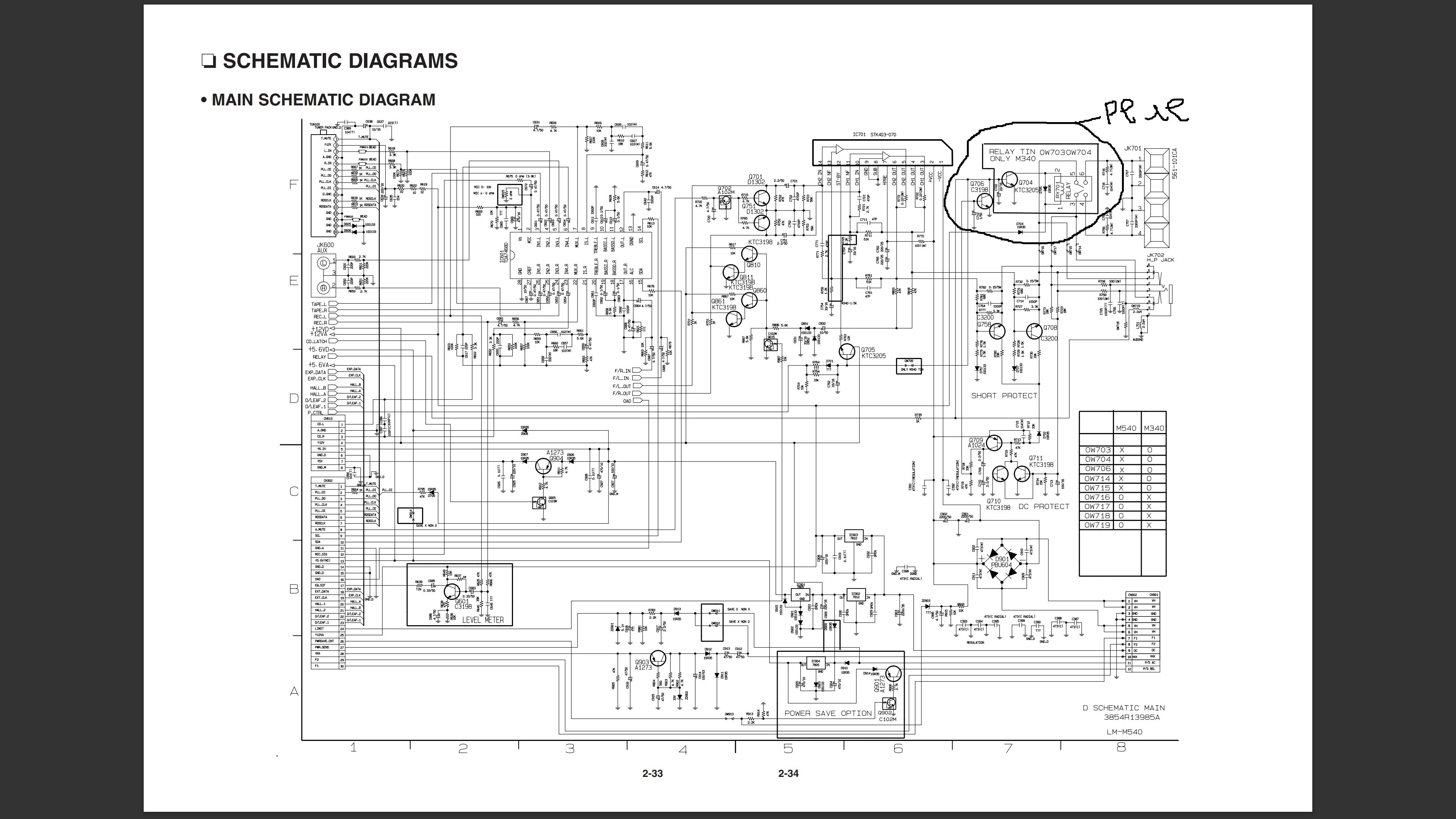

Пропал звук на музыкальном центре LG LM-M540. Причину нашел быстро - до пропадания звука всегда щелкало реле при включении центра в розетку, после пропадания щелчки реле пропали. Ознакомившись со схемой данного устройства выявил не включение реле "RY701" контакты которого подают сигнал сигналы "+" прямо на выход динамиков. +12 V к реле подходят, а вот "земли", которая подтягивается к катушки реле через транзистор Q704 почему нет. Для чего такая схема реализована тоже не понятно (как вариант при подключении наушников питания снимается с выхода через реле?. Но зачем такая реализация?).
Так что прошу хотя бы пояснить с какой целью стоит данное реле и как на нем реализовано его включение?
Пока кинул землю на реле, музыкальный цент работает исправно несколько дней, но не хочется уходить от штатной схемы, вдруг это защитное реле?

Это реле защиты. Отключает колонки от усилителя мощности для предотвращения сгорания колонок при перегрузке усилителя и выходе его из строя . А также задерживает подключение колонок для бесшумного включения усилителя.

Спасибо. Но куда копать не пойму.
Почему нельзя подгрузить файл изображения схемы?

Описано так сумбурно, что ничего не понять.
. Для чего такая схема реализована тоже не понятно...
Для того, чтобы что-то понять, надо её хотя бы видеть...
Загрузка файлов ниже.

Схему добавил
https://img.radiokot.ru/files/94721/3om4mq7r3k.jpg

Не хочу глаза ломать, получше сделай картинку

Q704 Q706 Q709 тыкай на выводы записывай напряжения

STK403-070 сгорела.

Звук то есть, центр ведет себя как обычно, но реле не включается из-за отсутствия "земли". Пока работает на перемычке, будет время вернусь к дальнейшим поискам.
