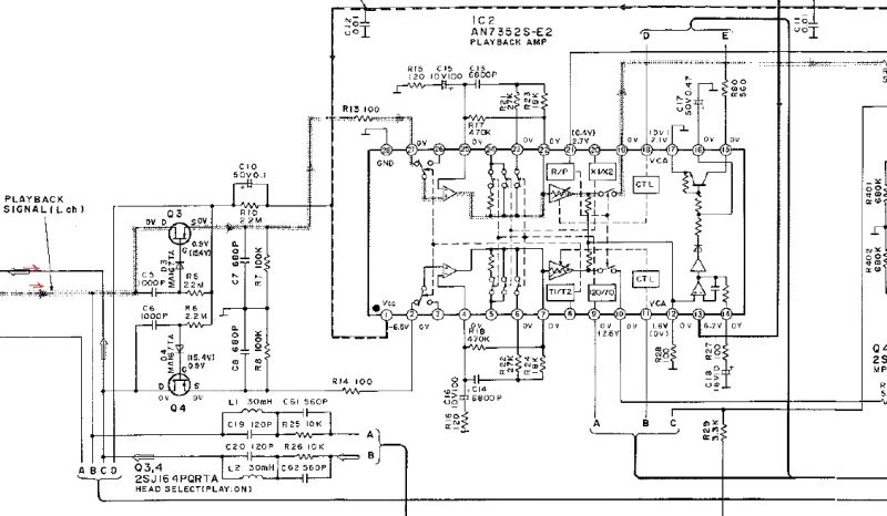

Добрый день. досталась мне дека техникс только вот проблема в том что один канал (левый) при воспроизвидении почти не слышно. подключал ее к разным унч. касеты она пишет нормально оба канала. на индикаторах при воспроизвидении тоже все в порядке. получается накрылся УВ ?

filipok писал(а):
....один канал (левый) при воспроизвидении почти не слышно...
....на индикаторах при воспроизвидении тоже все в порядке. получается накрылся УВ?
При воспроизведении индикаторы переключаются на выход УВ.
Берите осциллограф и копайте от этой точки до выхода.
Полную схему не вижу.
Возможно, там что-то с ключами REC<>PB, возможно, там стоит механический переключатель. Если после УВ стоит микросхема DOLBY - может быть в ней один канал "гавкнул". Возможно, электролит какой-то сдох... :dont_know:

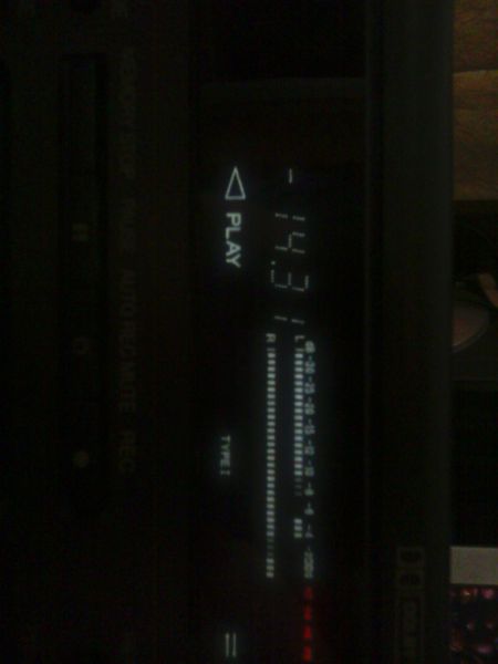

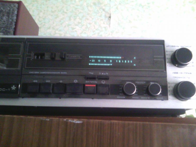

дал не много не правильную информацию вот фото работы магнитофона
Это работа касеты на техниксе
эта же касета на маяке
Сейчас разобрал ЛПМ и снял головку точнее только добрался до узла к кторому она припаяна С обратной стороны все очень грязное и может были короткие замыкания
вот сервис мануал.
Спойлерhttp://www.manualslib.com/manual/387747/Technics-Rs-Bx501.html

Эти две фото ни о чём не говорят, т.к. Маяк может "врать". Это не эталон.
Если есть генератор+осциллограф (или программа, к примеру, SpecraLab+нормальная звуковая карта) + опыт ремонта/настройки - отремонтировать реально.
Если хотите сделать ремонт/настройку "по-человечески" - без тестовой кассеты это сделать не удастся. Максимум что получится - будет работать "как-то на слух"...
