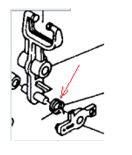

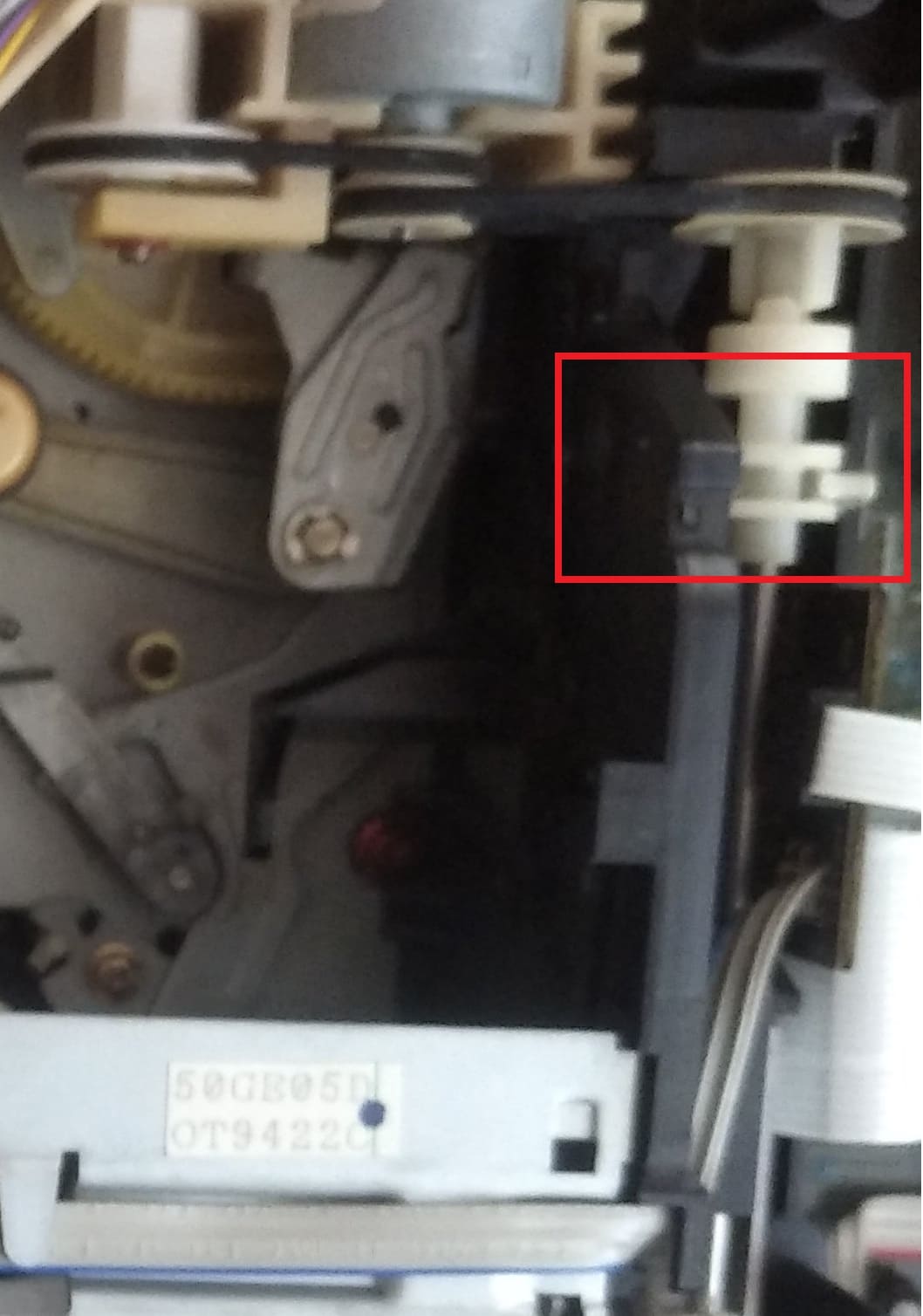

Из-за детей старый видик модели VR6448/95 перестал работать
Открыл крышку, чтобы проследить весь ход загрузки кассеты
Выяснилось, что, видимо, на месте см. рис.1 (выделено красным) должна была быть деталь, которая бы не позволяла обратно выплёвывать кассету
Но не знаю, как она называется чтобы заказать новую
И, соответственно, не знаю, как вообще её туда поставить, как достать до того места?

Интересно,где вы её заказывать собрались?Детали для видеомагнитофонов уже сто лет не продают.Проще исправный купить целиком.Не факт,что там что-то было.Куда же она тогда делась?

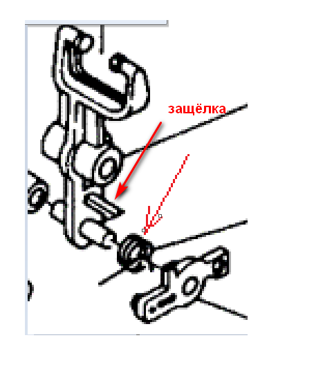

Деталь была примерно такой формы
Она слетела со штырька из-за детей и положили куда-то в надёжное место, чтобы не потерялась
Но её нет. Видимо когда перекладывали вещи она упала. Она маленькая, вряд ли найдём
Под "заказать" я имел ввиду взять деталь с какого-нибудь старого видика
Но нужно знать название, чтобы найти того, кто сможет поставить её на место

Узнать название не получится,т.к. для этого нужен полный сервисный мануал этого механизма.Без понятия,где его можно найти.Да название этой детали и не поможет.С другого видика тоже не подойдёт.Только с Филипса с аналогичныи ЛПМ.

Я нашёл service manual по похожему устройству
Теперь можете подсказать, как называется выделенная деталь на картинке?
А читать мануал, сам не можешь?
Хотя что Это тебе даст :) ?

вот поэтому и спрашивал
потому что переводчик по-другому перевёл: уровень отпускания сцепления
Большое спасибо
И, да. Видимо заказать не получится
Придётся искать старые видики, в которых аналогичная деталь

Делай самодельную чо теперь
по схеме не понятно, где должна крепиться пружинка

Сделаешь, поставишь на место, покрутить привод - и станет понятно, как она должна работать.

это разве не она?
Если пружинка у тебя осталась, надо только посмотреть куда "усы" зацепить....

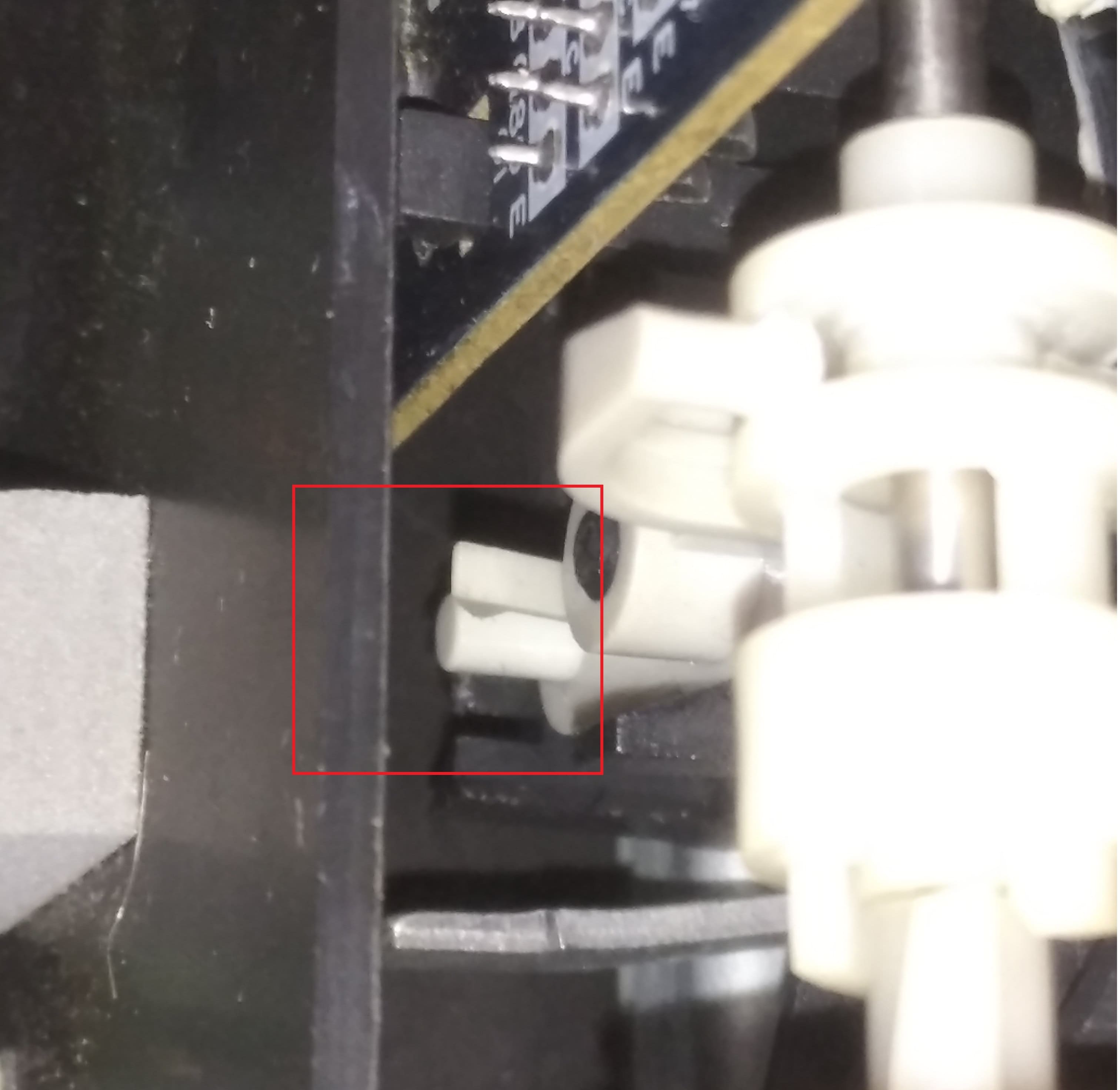

Нашёл деталь, но, кажется, она не так села
Может не так поставил?
https://cloud.mail.ru/public/vpQg/8hFBoXNne
https://cloud.mail.ru/public/jyJK/P3zqQkULW
https://cloud.mail.ru/public/y2oR/gwBCAdL9D
Добавлено after 3 minutes 30 seconds:
Эта деталька как-то не держится
Я думал, что крючок удержит её, но он как-то установлен не горизонтально
Поэтому я пока не решился рисковать и ставить её, ведь она в любой момент может слететь при повороте видика
Сфотай Ось, на которую садится "твоя" деталька!
Так чтобы, особенно, край Оси был хорошо виден.
Если на краю есть круговая "канавочка",
то, возможно, там тонкая "пластинчатая" шайба из пластика с разрезом в одном месте, ставится.
Вообщем фото ОСИ!
БЕЗ твоей ДЕТАЛЬКИ!!!!! Чтоб ось хорошо видна была.
Вообщем фото ОСИ!
Там защёлка есть. На ней и держатся должно.
Ха-Ха, и в чём тогда фикус-пикус?
Где проблема?
Отломана защёлка или зуб защёлки? Там похоже не только защёлка, она ещё и ограничителем работает до упора...
Вообще, если проявить смекалку и сноровку, то по- моему Это уже не проблема?
Можно придумать другие варианты удержания, исходя из конструкции, которую мы подробно не имеем возможности видеть....
Или я ошибаюсь?
даже вариант придумал :) там же явно фторопласт. Он клеиться не будет.
