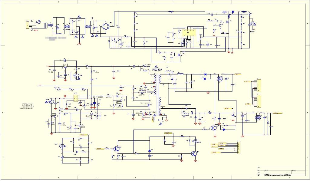

Пытаюсь восстановить сгоревшую плату БП телевизора BBK LT4005s. Пробиты силовой MOSFET FQP7N80C и стабилитрон 1N4735A. Замена на такие же новые ни к чему не привела-горят сразу при подаче питания.
Скорее всего нужно менять ещё ШИМ-контроллер, а я не могу определить его марку. На корпусе видны обозначения F cP 50A. Может кто в курсе, что это означает? Прошу помощи у форума!
Прилагаю схему этого узла, но из-за ограничений, вынужден уменьшить размер файла. Если вдруг кто-то заинтересуется, могу дать ссылку на полноразмерную картинку.
Прикрепляю так же фото фрагмента платы БП для наглядности.
Комментарий к файлу: Вот схема этого узла. Горят Q11 и Z5. Марку ШИМ IC для замены определить не удаётся

Определяете, что стоит у 3й ноги, резистор или конденсатор и ставите подходящий ШИМ в таком корпусе. Их множество. Если резистор порядка 100К, то LD7531, 7535, OB2263, SG6848 и тп. Если конденсатор, то по памяти не назову, но тоже много. Можно просто резистор на 91-100К заменить.
При сгоревшем ключе такие ШИМки обязательно нужно менять, они не выживают никогда при этом, в отличие от UC38xx.

Большое спасибо за быстрый и развёрнутый ответ, вижу Вы знаток! Тогда ещё просьба, у меня под рукой имеется ШИМ LD7536RGL работавший в паре с MDF7N65B. Подойдет ли он для замены этого неизвестного контроллера? Номера и назначения выводов совпадают.
Третья нога ШИМ-а на моей плате соединена с корпусом через резистор 100ком. Как считаете, получится такая замена?
Я сам пытался разобраться в даташите на LD7536RGL, но ничего не понял. Помогите, если возможно.

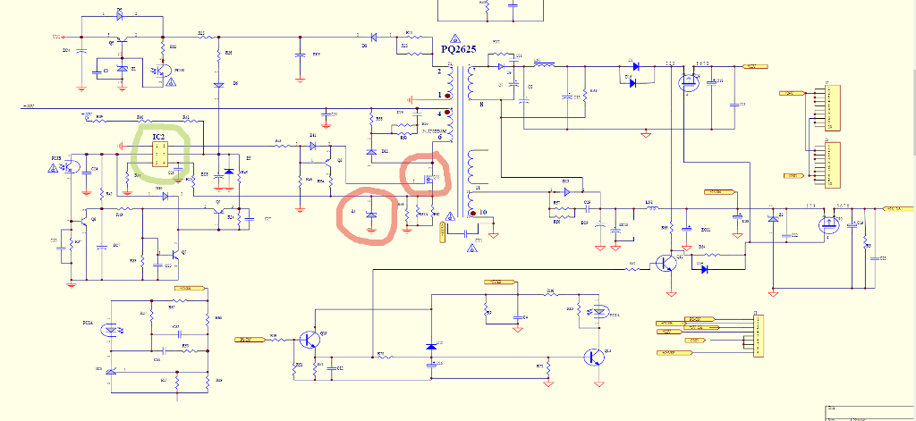

Извините, я не понимаю, замена резистора конденсатором связана с маркой именно этого применяемого ШИМ'а? Или другая причина?Тогда какой именно ёмкости нужен конденсатор? А если я к примеру применю для замены LD7531, тогда резистор можно не трогать?
Добавлено after 20 minutes 11 seconds:
[uquote="vlasovzloy",url="/forum/viewtopic.php?p=4669725#p4669725"]Резистор 100к убрать, вместотнего кондер керамику
Попытаюсь прикрепить полную оригинальную схему моего БП, если получится. Если есть возможность, ознакомьтесь, там чётко всё видно. Я бы хотел исключить все недопонимания. Номиналы элементов там не указаны, но 3-я нога IC2 точно через 100ком соединена с "землёй"

Всю обвязку нужно проверять, резисторы, диоды, транзистор в затворной цепи.
Всё тщательно проверил на несколько раз, придраться больше не к чему. Что мог выпаять, проверял отдельно. Остальное проверял испытанным, точным стрелочным мультиметром, он никогда меня не подводил. Единственно, не могу понять, почему стабилитрон Z4-1N4735A между стоком Q11-7N80C и землёй зашунтирован резисторами R59 и R61 по 0,47ом-(керамика1Вт) и 4,7ом-(CMD) соответственно. Ведь по сути это короткое замыкание. Так и должно быть? Или для работы в высокочастотном режиме это нормально?

Читайте даташит на микросхемы, назначение выводов. Низкоомные резисторы являются датчиком тока. По падению напряжения на нём микросхема определяет ток через ключ.
Они, кстати, тоже сгорают вместе с ключом и микросхемой.
Иногда приходится менять и оптопару с 431-ым стабилизатором.

На демоборде 47 пикофарад
Да, моментально пробивается и стабилитрон Z4, я убедился в этом дважды

Хочу сказать об успешном ремонте:
Заменил силовой 7N80C(Q11), стабилитрон 1N4735A(Z4) и впаял ШИМ LD7536RGL(IC2) вместо родного LD7550, заменив резистор 100ком с его 3-й ноги конденсатором 47n. Телевизор сразу запустился.
