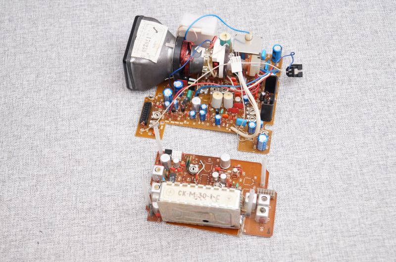

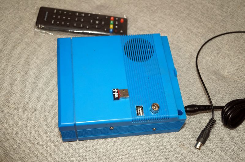

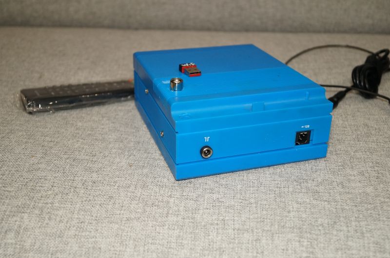

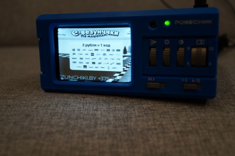

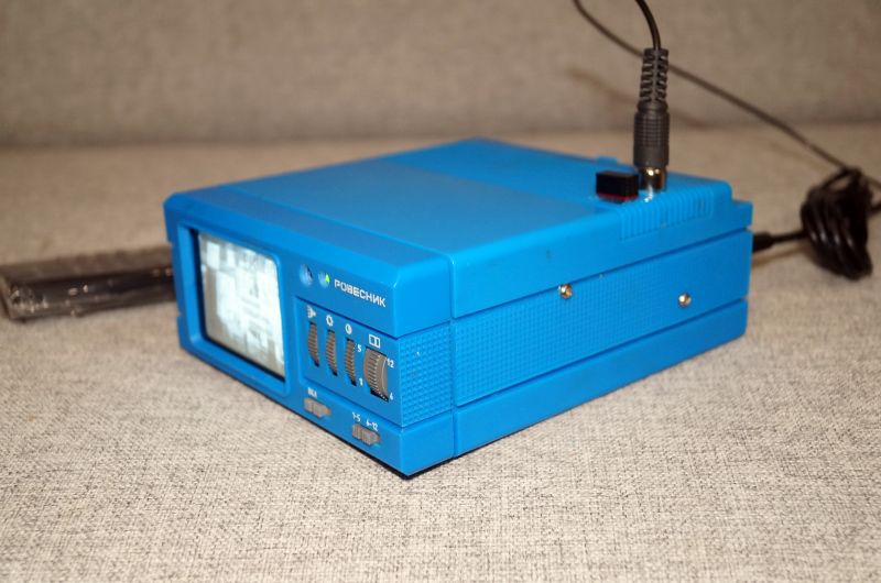

Всем привет!
Поделюсь своей версией переделки телевизора Ровесник.
Как результат имеем - работа всех родных органов управления.

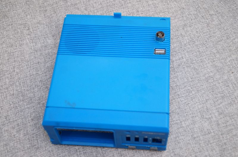

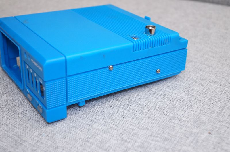

Из нарушения "аутентичности" - два небольших отверстия на лицевой панели для ИК-приемника
и светодиода индикатора питания приставки (последний просто был) и
на верхней панели телевизора также два отверстия для подключения антенны и USB-устройств (флешка или WiFi-адаптер)

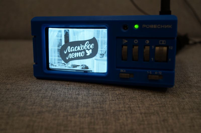

Результат:
В РБ - 12 каналов принимает даже на вязальную спицу. И более 5000 каналов принимает через IPTV,
+ YOUTUBE, TikTok, VK и т.д.

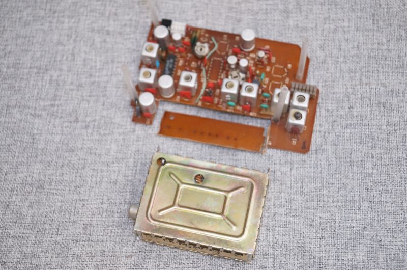

Порядок действий:

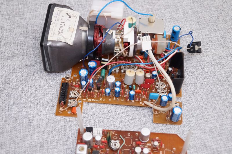

- приводим телевизор в живое состояние (можно смело менять ВСЕ конденсаторы электролиты,+ пришлось поменять конденсаторы гашения обратного хода лучей)
- приобретаем самую миниатюрную ТВ-приставку и потрошим ее (снял разъемы питания, AV, HDMI, один USB)
- выпаиваем из платы радиоканала модуль СКМ и выпиливаем кусок платы по его периметру (для сохранения аутентичности восстановить проводом дорожку питания +9в для питания УНЧ, который остался на плате)

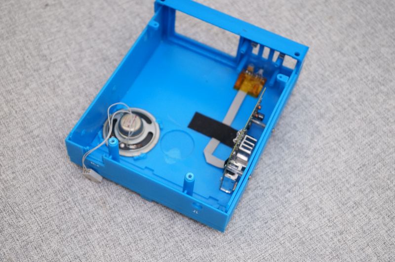

- плату приставки располагаем вертикально на месте модуля СКМ, закрепив на боковой стенке через стойки.
- на эту же стенку монтируем DC-DC понижайку с 12 на 5 Вольт (док до 1 А) для питания приставки
- на задней стенки монтируем "круглый" разьем питания на месте родного подключения внешней антенны
- на лицевой панели - сверлим два отверстия - для переноса ИК-приемника приставки и светодиода включения.
- вход звука - поднимаем 9-ю ногу микросхемы ХА10 и вместо нее туда подаем звук с приставки, ну а видео - на схеме так и подписано "Видео" сразу на выходе радиоканала после пьезофильтра.
Изображение Изображение Изображение Изображение Изображение Изображение Изображение Изображение Изображение Изображение Изображение Изображение Изображение Изображение Изображение
