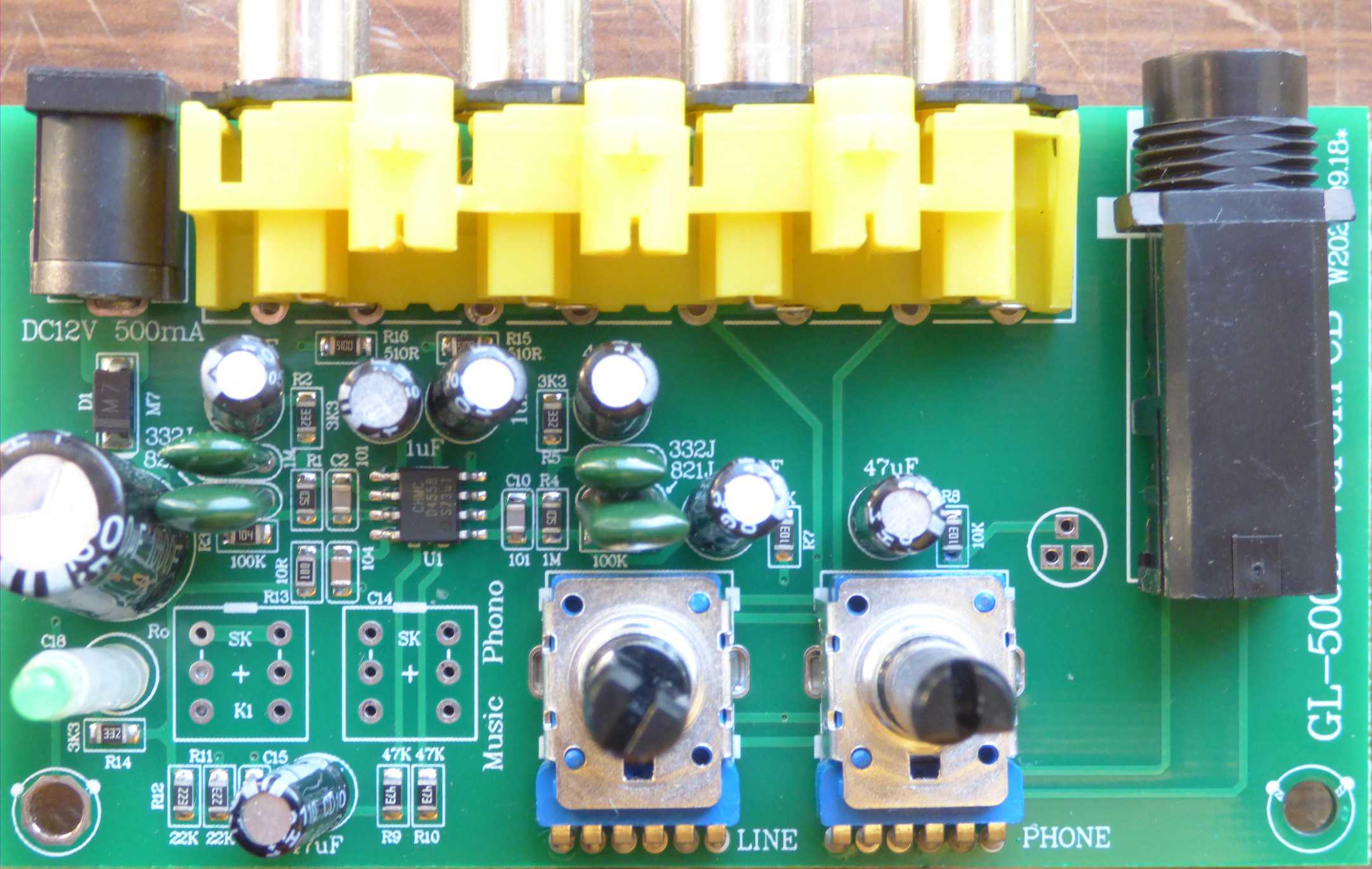

Всем добра!
Может кто помочь советом.
это фото платы фонокорректора pp500
название платы gl-500b ver01.pcb
проблема усиливает всего на 17-18 дБ вместо 32-40 дБ, похоже китайцы на плате что-то не впаяли, может посоветуете что туда допаять :)
Коррекция работает.
Выход на наушники - очень тихо, почти неслышно.

Всё припаяно. В корректоре стоит единственный недорогой ОУ, широкого применения.
При однополярном питании 12 вольт ему не посильно раскачать головные телефоны.
Если качество звучания устраивает (АЧХ, шум, искажения) можно использовать дальше по прямому назначению.
Напряжение питания можно поднять до 30 вольт (разумеется заменив фильтрующие ёмкости).
Для головных телефонов нужен отдельный HeadAmp.

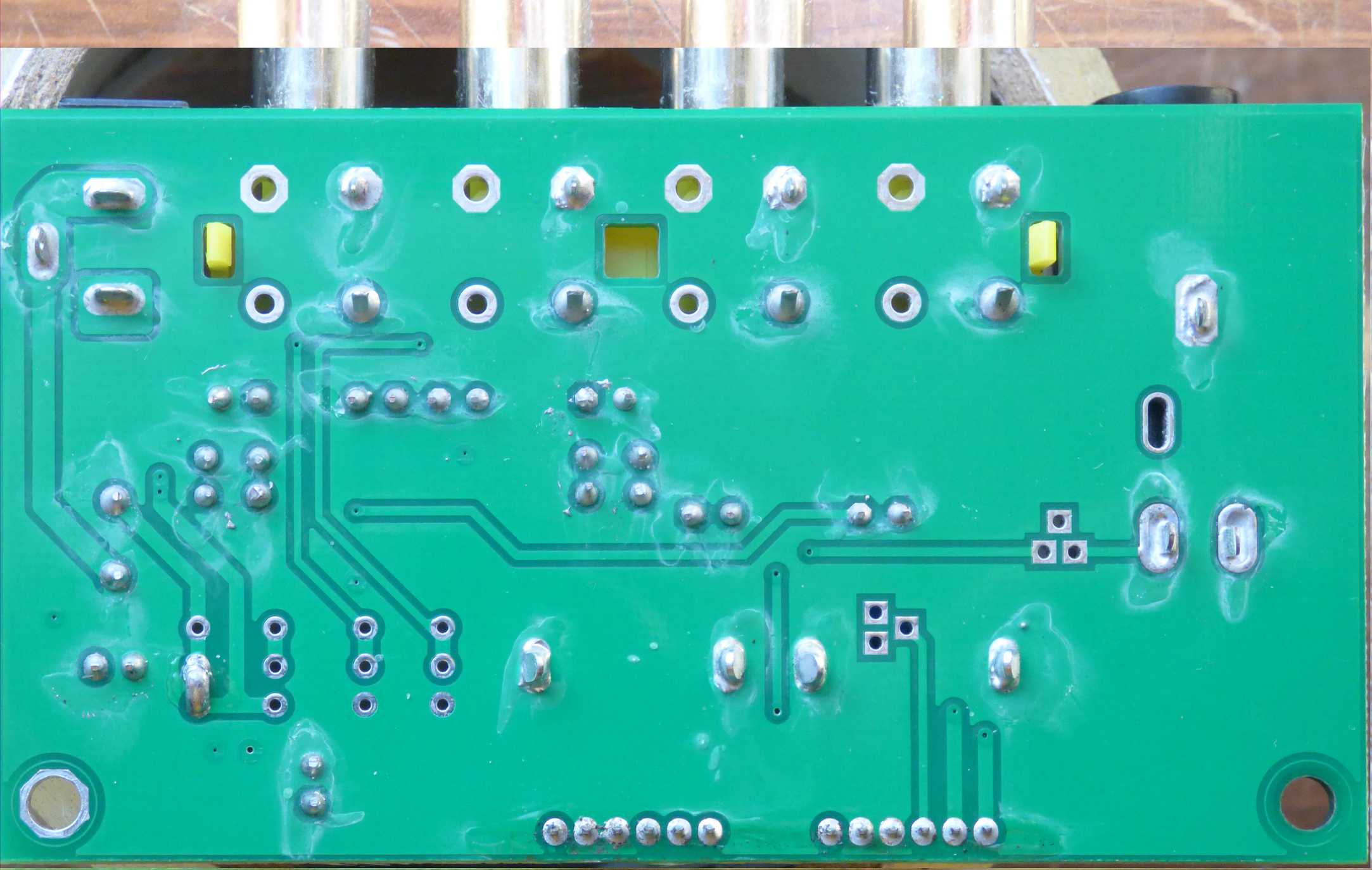

Может у Вас есть идеи, что это за три сквозных металлизированных отверстия обведённые кружочком, и шесть отверстий обведённых прямоугольником?
 Заголовок сообщения: Re: Фонокорректор pp500
СообщениеДобавлено: Пн май 27, 2024 09:18:22
Карма: 61
Рейтинг сообщений: 952
Сообщений: 1969
Откуда: -Моск-
В квадратных рамках посадочные места для тактовых кнопок с фиксацией.
Левая кнопка, скорее всего выключатель питания (на плате запаяна перемычка в положении вкл.)
Правая управление АЧХ (судя по надписи на шелкографии отключение RIAA)
С кружочками затрудняюсь сказать. Для эмиттерного повторителя (усилителя тока на одном транзисторе) на плате нет обвязки.
При повышении напряжения питания (помимо прочего) необходимо подобрать резистор, ограничивающий ток через светодиод.

Ребят, вы меня извините конечно,я не спец супер-пупер,но мне кажется тут нет выхода для наушники вообще. Это выход тоже на усилитель,но уровень выходного сигнала там чуть выше.
СообщениеДобавлено: Вт май 28, 2024 21:16:09
Карма: 61
Сообщений: 1969
Откуда: -Моск-
Выход на джек 6,3 мм идёт с делителя и регулятора уровня.
Могу предположить, что это обособленный выход для TSR кабеля, с целью накинуть на микрофонный вход пульта, или малосигнальный вход какого ни будь музыкального девайса (типа гитарной головы).

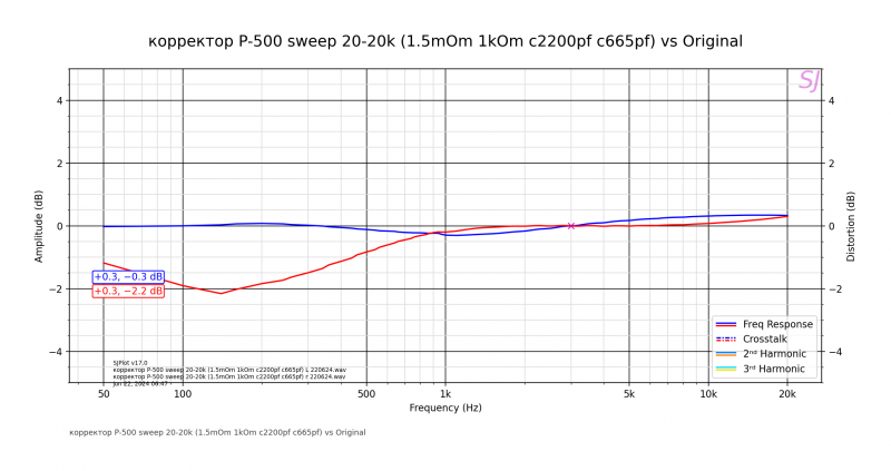

Попробовал впаять параллельно резистору 3.3 кОм - 1кОм, это добавило ещё где-то 12-15 дБ.
Нашёл схему с номиналами близкими к номиналам схемы коррекции, там тоже 1 кОм.
АЧХ у этого корректора с подъёмом в районе 1кГц на 2Дб, после впайки появился ещё завал по низам -2дБ.

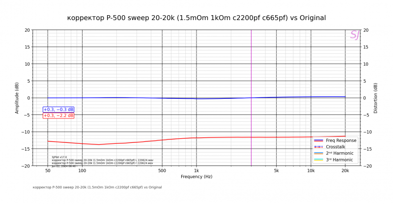

СообщениеДобавлено: Чт июл 04, 2024 07:17:33
Зарегистрирован: Ср май 15, 2024 06:39:00
Сообщений: 9
заменил 1МОм на 1.5МОм
3.3kOm на 1.0kOm
3300pf на 2200pf
820pf на 665pf
красная было, синяя стало.
сравнение АЧХ

Он тише на 30дБ(32 раз) -17дБ(7раз)=13 дб, чем должен быть, получается 22 процента :) , помимо этого у него завал на НЧ. возможно схема расчитана под ne5532, проще было опереационник перепаять, чем конденсаторы подбирать :)
