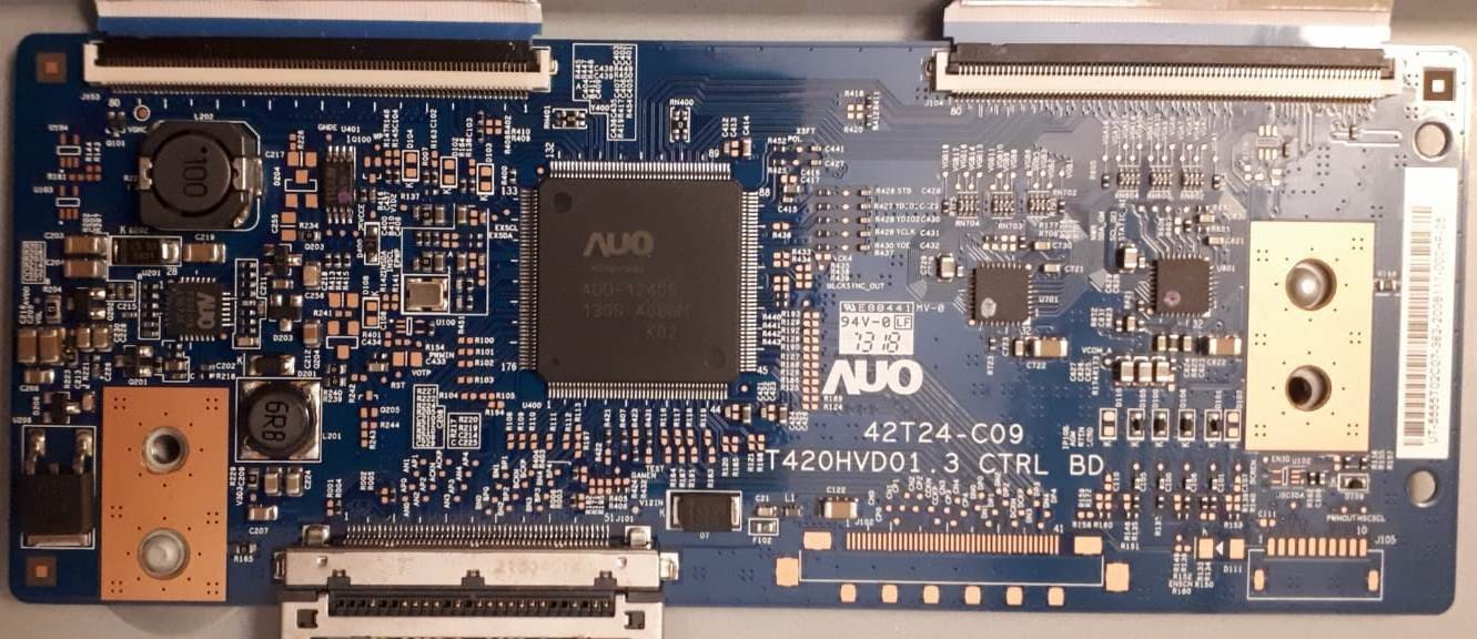

Добрался до t-con. 42T24-C09 T420HVD01.3 CTR BD
Отключал по одному шлейфы к матрице. Отключенная половина просто черная. На подключенной полосы...
Пытался переключит t-con в автономный режим, подал +12 вольт (48-51 ноги) - экран не засветился.
Видимо его надо еще перевести в автономный режим. Информации по процессу включения режима не нашел...
Может кто подскажет как это сделать?

 Заголовок сообщения: Re: philips 55PFL4988T-60 помогите поставить диагноз
СообщениеДобавлено: Пт фев 14, 2025 08:24:40
Карма: 103
Рейтинг сообщений: 3725
Сообщений: 22778
Ну я прямо злодей и телененавистник...
Нет, просто пальцы из-под экрана вытаскивают без поддержки тяжёлого с большим размером телевизора, так и получается.
А насчёт тестового режима - скорее всего это программно делается. Посмотри сервисный режим для него.
СообщениеДобавлено: Пт фев 14, 2025 12:05:23
Рейтинг сообщений: 2181
Сообщений: 18878
Надо платы осматривать не та тиконе, а на матрице

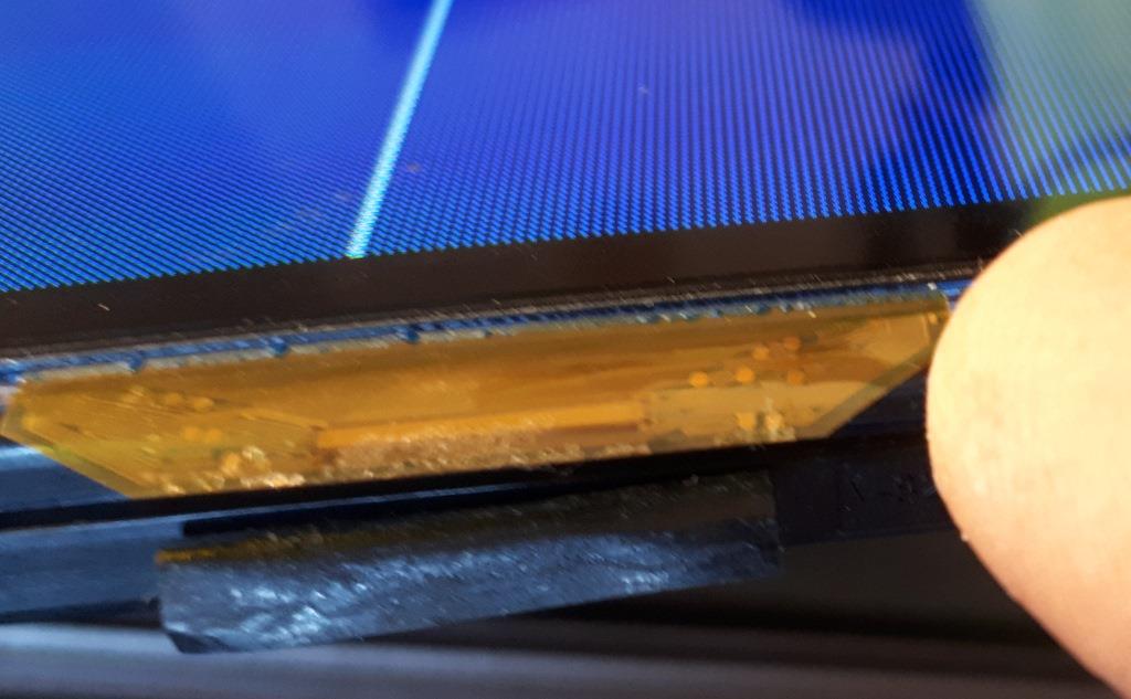

СообщениеДобавлено: Сб фев 15, 2025 10:14:01
Зарегистрирован: Ср апр 17, 2019 19:27:07
Сообщений: 10
Снял пластиковое обрамление матрицы. Пластик развалился в хлам! Пересох + транспортировка: на рамку пришелся весь вес тв.С правой стороны, как раз там где рамка отвалилась есть 3 уха. Если верхнее отклеить от изоленты и выпрямить, наблюдаем рабочий телевизор. Если согнуть и приклеить назад, опять полосы. Если на работающем тв согнуть и приклеить полос нет, но после выкл-вкл опять полосы... Отсюда вопрос как поступить в данной ситуации?
СообщениеДобавлено: Сб фев 15, 2025 11:41:05
Сообщений: 18878
На авито искать раззбитые телеки или по мастерским. Или клеить. Сверху черную текстильную ленту. Я иногда так делаю. А ухо, смотреть внимательно чз микроскоп или лупу глазную хотябы, гдето контакт теряется
