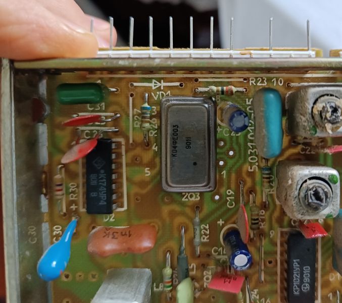

сигнал блокировки радиоканала идёт на 6-й контакт модуля, смотри саму плату модуля, там могут отсутствовать диод и резисторы R23 и R27, их надо допаять...
Да, их действительно нет.
Попробую. Спасибо

Есть у меня ещё два подобных телевизора, 418-е модели. Снял с одного из них такой модуль:
https://cloud.mail.ru/public/3QJS/BeU4QgReA
Поставил его на место исходного модуля, так, для проверки.
Всё в порядке, шум радиоканалов пропал.
Однако, хотел бы сделать родной модуль.
Насчёт резисторов R23 и R27 я понял. А насчёт диода хотел уточнить. Это тот, который подписан как VD1, правильно?
https://cloud.mail.ru/public/566F/NaK1Eivnf

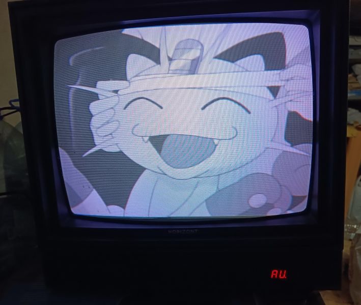

Есть ещё одна проблема.
Недавно, когда проверял телевизор, периодически пропадала цветность.
Сегодня при проверке в первый раз - цветность полностью отсутствовала, изображение было чёрно-белое.
При проверке во второй раз - цветность появилась. Ситуация такая. Если в настройках с пульта добавляешь цветов, то изображение начинает сильно снежить и слегка убавляется звук. Если полностью убавить цвета, то всё становится чётким, но чёрно-белым. Вот пример:
https://cloud.mail.ru/public/FQXN/puzGYNjNR
Не подскажете, в чём может быть проблема?
Помнится мне, в одном из моих двух подобных 418-х Горизонтах была точно такая же проблема. То цветное, то ч/б..
А ещё сегодня покопался в интернете, нашёл вот такую информацию:
"Горизонт 51СTV-441D.
Неисправность: наблюдается хаотическое пропадание цветности.
Причиной оказался "флажок" - конденсатор С16 (1000 пФ)в субмодуле цветности СД-45-1."

Спасибо за ответы) Посмеялись от души) Я не в обиде) И всё же, разделить припой мне не удалось, уж слишком там всё рядом. Слишком сложная для меня задача. Я бросил. Пробовать подключить как есть я не рискнул. В общем, пока взял такой же модуль с другого Горизонта. Но проблема пропадания цветности, о которой я писал выше, по-прежнему осталась! Причём, на другом аналогичном Горизонте, только 418-м, то же самое. Возможно, конечно, причины разные, но мне хотелось бы решить эти проблемы на двух телевизорах, если это, конечно, возможно. Можете что-нибудь посоветовать? Или это слишком сложный вопрос? Может мне стоит открыть отдельную Тему по ремонту цветности?

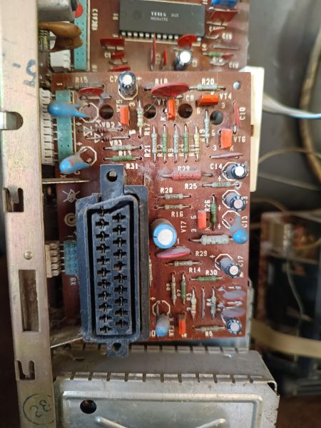

Ну вот такой модуль
Вообще, у меня есть такой же, только 418-й Горизонт, с севшим кинескопом. Я из него вытащил модуль радиоканалов. В принципе, я могу всё, что угодно из него достать и заменить в этом 441-м. Могу и этот модуль синхронизации, могу и другой. Знать бы точно, какой

Это не модуль синхронизации, это модуль видеовхода. Синхронизация находится на одной плате с цветностью. Это так было во всех Горизонтах, хоть 3го, хоть 4го поколений. К пропаданию цвета 174ХА11 скорее всего не имеет никакого отношения. Цвета нет в ПАЛе?

Там много раз сифонил красненький конденсатор....вроде С3....давно было, красненький плоский точно помню.
Много раз было
Я про SЕСАМ
