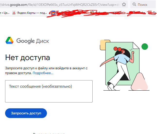

А что, на открытый хостинг было слабо фотки кинуть, или это вы так "количество сообщений" набираете?
44444.PNG [47.67 KiB]

Доступ я открыл, просто мне удобнее с диска.Изображение
