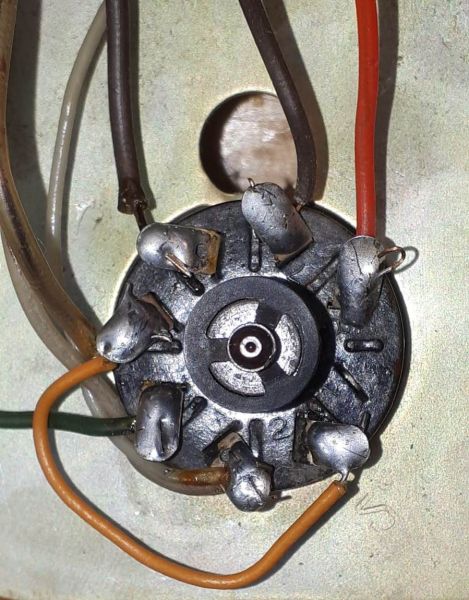

Приветствую уважаемое сообщество!
Имеется силовой трансформатор.
По виду от лампового приемника или радиолы.
К сожалению, часть проводов от колодок отсутствует.
Проводов по выходу тоже очень много.
Есть фотографии.
https://img.radiokot.ru/files/134907/me ... yhgtk.jpeg
https://img.radiokot.ru/files/134907/me ... ym4l1.jpeg
https://img.radiokot.ru/files/134907/me ... igkrp.jpeg
Помогите пожалуйста со схемой подключения. Спасибо!

Вызваниваете самую высокоомную обмотку и подключаете через предохранитель или лампу накаливания к сети. На всех остальных измеряете напряжение и потом разбираетесь .
Второй вариант - последнюю толстую , а она наверняка для накала ламп, подключаете к 6 вольтам, на остальных измеряете напряжение .

Спасибо, разобрался. По первичке подключение на 220в выглядит так:
https://img.radiokot.ru/files/134907/me ... 0ab6k.jpeg
Вторичка в вольтах получилась такая:
12-18-26-37; 17; 263; 7

7 V и 263 V скорее всего накал и анодно-сеточное. Из остального можно предположить что 26 V это лампочки подсветки шкалы. Типа если это ламповая радиола/радиоприемник.
