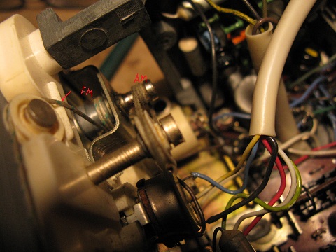

Начинаю профилактику в общем-то почти рабочей экспортной Риги 103. Для начала фото.
Такое ощущение, что это ламповый приемник (по "слоновой" прочности конструкции и механике напоминает его). Также еще поразила толщина шнура верньера. А вообще верньерный механизм Риги 103 уже создал мне проблему в виде "проворачивания" диапазонной ручки и стояния стрелки на месте. Вначале подумал, что не хватает витков шнура на диапазонной ручке для соответствующего "сцепления". Посмотрел на схему - число витков шнура совпадает. Протер ось верньера спиртом, заработало, но затем опять история повторилась. Все пластмассовые "колесики" в осях смазал, так что грешить на "заедание" механизма причин нет. Как то, на мой взгляд, неправильно себя ведет шнур верньера, когда идет поиск станций. Сначала намотка как бы работает на одном конце вала, а когда крутишь дальше, то под "напором" наматывающейся нити верньера вся эта намотка резко смещается к другому концу оси верньера. Но перекосов или ошибок предыдущего владельца в схеме верьнера нет, проверил по "Руководству по ремонту". Значит это "косяк" конструкторов ? И еще один непонятный конструктив, создающий дополнительное трение, привожу на фото. Видно как нить верньера на ФМ конструктивно касается пластика корпуса. По идее этого не должно быть.

Талгат7174, а я не верю,что это родной "тросик"! :( Да еще похоже он грязнючий... :dont_know:
Дальше - FM : подложи под тросик что-то металлическое - жестянку. :idea: Например,отрежь кусочек(10...20мм) трубки от антенны подходящего диаметра.Разрежь её вдоль - получится пол-цилиндра...

То есть ты хочешь сказать, что "пластмассовый" прилив, который задевает тросик, при замене его поверхности на металл даст ощутимый эффект по снижению трения?
А тросик - родной, я на сайте посмотрел картинку. Там такой же. http://rw6ase.narod.ru/000/rprl_p/riga103_6.jpg
Звучание у него....! После этого Ригу 104 не хочется слушать ))).

Ну, "я так, думаю"(к/ф "Мимино") :dont_know: ИМХО,при трении тросика об пластик он(прилив) оплавляется и создаётся лишнее трение.Вместо металла можно попробовать Фторопласт.
А тросик АМ грязный - помой его средством для посуды или "МистерМускулом"
Ещё надо разобраться с натяжной пружиной - может она плохо "спускает" натяг или где-то цепляет сам тросик.Поэтому и "прыгает" на оси ручки настройки. :dont_know:

Друзья, благодарю за советы. Тросик сниму, промою в спиртовом растворе, поскольку он оказался пропитан канифолью в районе "хода" тросика по оси верньера. Из-за этого вид у него "грязноватый". Может сцепление увеличится.
