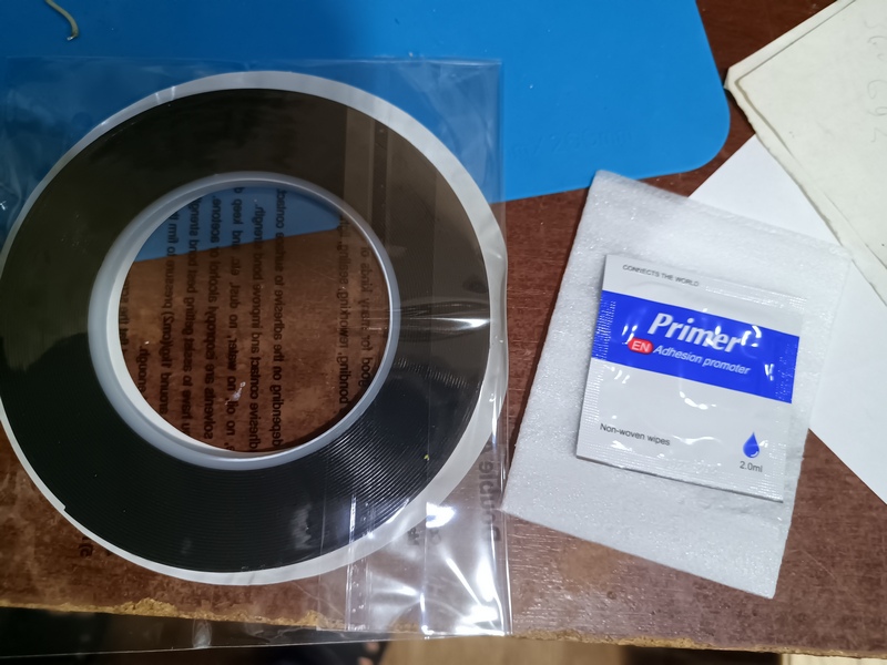

СообщениеДобавлено: Сб янв 27, 2024 15:51:46
Карма: -2
Рейтинг сообщений: -5
Зарегистрирован: Чт июл 18, 2019 07:42:28
Сообщений: 218
Откуда: Тульская
Светики пришли . Жду скотч с али.
Рассматриваю вариант подьема матрицы с рамкой но стремно. знать как там сделано..
Недавно 55 лджи разобрал собрал . но это классика одни винты :)) без клея.
2024-01-23 11-04-16.JPG [200.25 KiB]
 Заголовок сообщения: Re: TOSHIBA 55M550KE подсветка
СообщениеДобавлено: Пн фев 12, 2024 14:57:42
Карма: -2
Сообщений: 218
Откуда: Тульская
Доброго всем . Пришел скотч. Сразу скажу родной 3.5мм почему-то . Хотя должен быть хотя бы 4мм . Я заказывал 5мм . Прижился.
Добавлено after 1 minute 45 seconds:
Срезался легко. сьем тоже стекла без проблем.
Добавлено after 15 minutes 7 seconds:
Светики такие оказались
Добавлено after 15 minutes 23 seconds:
:)) Скотч с рамки отодрался за 5 минут. а вот со стеклом минут 40 возился. Сначала корябал пластиком тонким что стекло резал. но это очень долго .. и как то дошло пальцами скатывать скотч . мозоль не натер но все равно быстро получилось. Снималось все чисто. Обезжирил протер тряпочкой из пакета и новый скотч на рамку.. потом стекло примерил и приляпил :))) . геометрию не нарушив . теперь лежит в горизонте :facepalm: склеивается на 12 часов вроде надо.
Рамку не снимал . Все вынул так. Белая хрень закреплена на скотч черный . Что бы ее не порвать надо не ее отрывать от скотча . а скотч от корыта . Тогда потери минимум. а так блин чревато порвать ее.
Светики 6в по 28 штук на канал. По напряжению выставил 160 вольт - канал. Ток понизился естественно.
2024-02-12 08-25-25.JPG [199.56 KiB]
