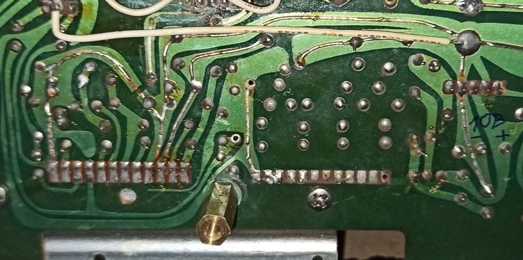

Отремонтировал и частично отреставрировал мафон Condor CR9000. Начало темы тут viewtopic.php?f=28&t=190521 Появилась мысль о повышении мощности данного двухкассетника. На средней громкости начинает захлёбываться. УНЧ выполнен на микросхеме HA13001 по схеме 2х5.5W. Но эта микросхема имеет возможность мостового включения с выдачей 1х17.5W. На плате дырки под вторую микросхему, для мостового включение, насверлены. В китае микросхема стоит копейки. Подскажите как лучше поступить, добавить ещё одну микросхему и подключить их в мостовом режиме или может подскажете какую нибудь одну микруху, которой можно заменить ту что установлена, но большей мощности? Пусть даже с перекроссировкой контактов.
Фоты: https://disk.yandex.ru/d/QdscYgxxk6paIQ

Появилась мысль о повышении мощности данного мафона. На средней громкости начинает захлёбываться. УНЧ выполнен на микросхеме HA13001 по схеме 2х5.5W. Но эта микросхема имеет возможность мостового включения с выдачей 1х17.5W.
В этом случае для начала нужно озаботится поиском нового сетевого трансформатора, в 4 раза мощнее заводского, дабы использовать мостовое включение микросхем УНЧ.
Затем нужно его инсталировать в корпус, там есть место?
Затем нужно заменить выпрямительные диоды на более мощные, и увеличить ёмкость электррлитрв по питанию в 4 раза.

Condor CR9000 китайский фуфлофон у которого отсутствует технический задел для улучшения параметров.
Занятно, что на плате УМ отсутствуют печатные проводники на предполагаемом месте размещения второго чипа.

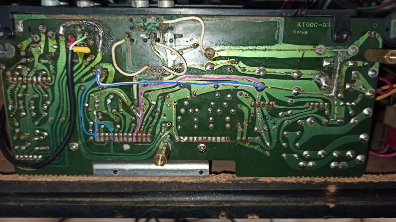

Спасибо. Я на схеме это всё уже отобразил. То что 12 контакты микросхем будут замкнуты между собой, это нормально? И ещё интересно, зачем разводка дорожек допускает разделение земли 1 и 9 вывода? Сейчас замкнуты навесным монтажом.
А на счёт проверки на одной микросхеме, это очень логично, я почему-то не додумался. Если появится время и найду где дёрнуть пару кондёров 4.7 и 0.022, то попробую.

Выходы (ноги 7, 12), при мостовом включении, не должны соединятся ни в каких сочетаниях, промеж смежных чипов.
Каждая микросхема двумя проводочками на свой динамик.
Вот внятная картиночка из DataSheet'а
Здесь наглядно видно функциональное различие земель:
- вывод 1 малосигнальная земля, непосредственно к ней подключается входной земляной проводник, не инвертирующий вход AMP.2 и резистор 1К обратной связи
- вывод 9 силовая земля, к ней подводится минус питания и проводник от точки соединения трёх конденсаторов (0,1, 4,7мкФ, 0,1)
По существу земли от 1 и 9 выводов обеих микросхем, должны соединятся непосредственно на минусовом выводе фильтрующей ёмкости, размещённой возле чипов (на схеме конденсатор 2200мкФ).

По поводу земли ничего не понял, но фиг с ним, работает и ладно. Но вот объедение 7-х, или 12-х контактов, или 7-го с 12-м на разных микросхемах, судя по разводке печатной платы, предусмотрено. Еще этот вывод идёт на разъём наушников, а там один общий. Разрезать то не проблема, но это не совсем правильно, наушники не будут работать. (Которые к этому магнитофону никогда не будут подключены :)) )
Ура, разобрался как фотку вставить.

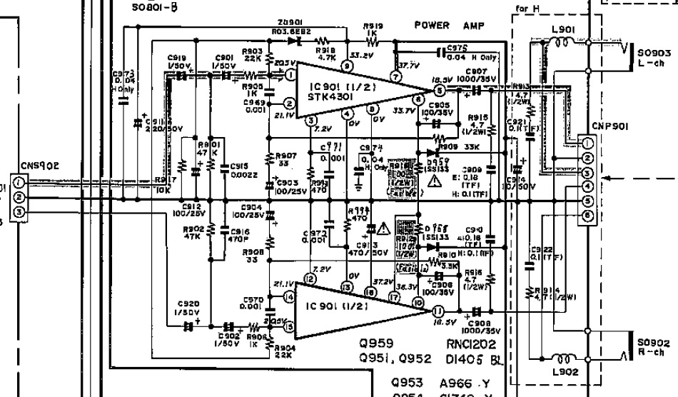

Нашёл схему двухканального усилка на ha13001, с мостовым включением. Там ничего не объединено. Видимо придётся резать дорожку.

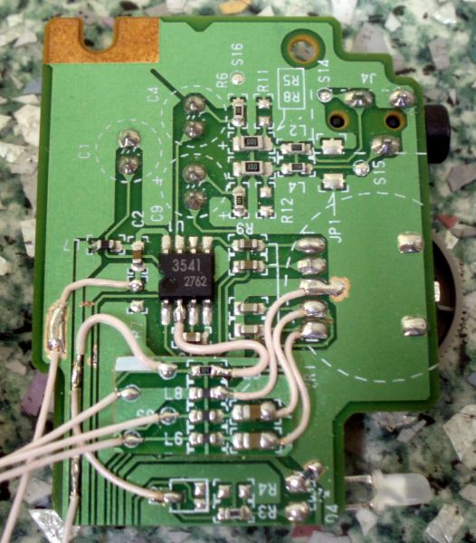

По поводу объедения общих проводов на выход колонок. Если есть все точки и частично дорожки под установку второй микросхемы усилителя, то как-то же предусматривалась работа наушников? Мне это в принципе не нужно, просто интересно.
Кусок схемы разъёма на наушники от Шарпа, но в принципе соответствует моему варианту.

У Sharp HK-9000 в усилителе мощности использовался модуль STK с полумостовыми выходными каскадами (и традиционными выходными конденсаторами).
Для мостового усилителя есть несколько эрзац вариантов подключения головных телефонов, но это не особо элегантные костыли.
Проще раздать сигнал со входа основного УМ на маленький HeadAmp (усилитель головных телефонов, выдранный скажем из старого CD привода).

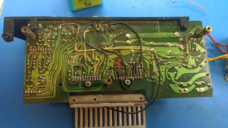

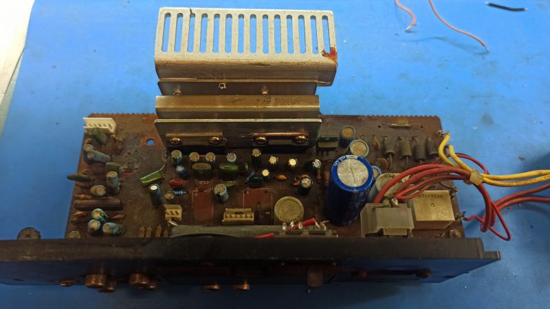

Пришла микруха, всё собрал, но второй канал просто гудит, даже без входного сигнала. Не додумался при сборке, микросхемы местами поменять. Вроде всё проверил, всё вроде гуд. Видимо брак.
Начал сравнивать напряжения по ногам, нефига не сходится а на входе (3 нога) неисправного канала висит 12В. В общем в топку. Буду заказывать с али. Там б/у но за то оригинал.
Хреново то, что опять придётся выпаивать обе микросхемы, по другому к винтам крепления к радиатору не добраться.

Можно притягивать фланцы микросхем к радиатору посредством длинных винтов с гайками.
Появится возможность открутить с тыльной стороны радиатора.

Гудеть может не обязательно из-за неисправности микросхемы. "Гул" может поступать и с предыдущих каскадов, особенно, если там есть проблемы с цепями питания.
Попробуй для начала изолировать УНЧ от остальной схемы и также входные цепи поменять местами. На худой конец просто переменить их конденсатором. Очень желательно - неполярным.
