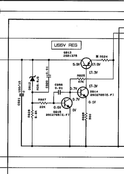

Добрый день.
Музыкальный центр JVC MX-D302T не включается реле, соответственно нет звука. Индикация работает.
В режиме STANBY транзистор Q913 сильно нагревается. Он рабочий, питание есть 20V и 6V. Номинал резистора должен быть - 22 Oм ? По цветовой маркировке сейчас, это 22 кOм или это из-за нагрева изменился цвет золотого?

Ну так если греется, то скорее всего что-то случилось в магнитоле уже после него. Ток увеличился, поэтому и греется.
