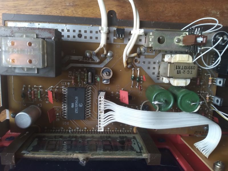

Вот есть такой девайс - приемник трехпрограммный ласпи пт 203 с часами.
Собственно, радиоточек давно нету, а в моем доме, их никогда и не было. Слушали приемники со штекерными антеннами. Поэтому аппарат всю жизнь работал исключительно как часы. Большой циферблат, светиться в темноте и сами часы идут точно.
Сейчас тоже часы идут точно.
Проблема возникла с индикацией. Все возможные элементы часов отображаются корректно, но ооочень тускло. Я первым делом подумал что сдохли электролитические конденсаторы. На плате часов их всего 3, ну я их и проверил. Оказались еще живые. Чтобы исключить "всякие" варианты, я их даже временно заменил на другие кондеры такого же номинала но других габаритов (поэтому временно). Результат такой же самый как был - часы работают, время показывают, но очень тускло. Значит дело не в кондерах.
Что может быть еще кроме кондеров? В каком направлении копать?

serj1g писал(а):
В каком направлении
индикатор заменять....для очистки совести напряжение накала ~5 В замерить..

serj1g
На 1 фото часы включены и с такой яркостью показывают или выключены?
Если индикатор вакумно-люминесцентный, быстрее всего уменьшилась эмиссия катода (нитей накала) и предположительно в меньшей степени покрытия отображающих сегментов.
1. При возможности поменять индикатор на новый (иногда продаются на интернет-барахолках и радиолюбительских форумах), оптимальный вариант.
2. Купить с таким индикатором какой-нибудь аппарат на барахолке за символическую цену, возможно индикатор окажется лучше, а возможно и нет.
3. Увеличить слегка (аккуратно) напряжение накала (технологически увы совсем не элементарно) с наблюдением приемлемого результата (не до жиру и с некоторым риском).
4. Несколько увеличить общее анодное напряжение можно попробовать с наблюдением приемлемого результата, без превышения макс. допустимого напряжения 145ИК1901 или других микросхем, предварительно разобравшись со схемой питания ( у меня тоже нет).
5. Пункты 3 и 4 возможно использовать совместно в необходимых пропорциях.
Многое притянуто за уши с элементами риска, но всё-таки вариантов несколько, может какой-то и прокатит.
В первом посте на фото часы вообще отключены от питания.
Вот взял подключил питание и засунул в "темный угол" - пот стол.
А вот сразу же в рабочем состоянии на столе. Сейчас день, сзади окно, от туда бьет свет и чтоб не возиться с корпусом, я затемнил сзади полотенцем.
Но еще пару месяцев назад все работало на много ярче, как в светлом помещении, так и в темноте. Однозначно, что-то накрылось. Идея с увеличением напряжения мне нравится, легче реализовать чем искать такой же индикатор.

Можете заодно посмотреть напряжение накала (обычно на крайних ногах индикатора) и анодное (на питающих ногах 145Ик1901) на соответствие паспортным данным индикатора из интернета.

Да, стол не очень удачно расположен, просто это после ремонта я его как поставил, так все лень уже мебель перетягивать.
Добавлено after 2 hours 31 second:
Вот значит что у меня получилось.
Там на фото конденсатор который слева, не те которые зеленые, а с противоположной стороны. Методом проб начал подключать на его место электролиты разной емкости, в пределах разумного конечно. Заводской там стоял на 470мк х 25в. Ярче всего светились элементы когда я подключил на его место кондер на 1000 мкф, но при этом пропала настройка. То есть не срабатывали кнопки установки времени. Большей емкости я не рискнул туда ставить. Зато когда подключил туда электролит на 680мкф х 35в, яркость немного снизилась, но появилась возможность настройки времени. Выходи я увелил емкость заводского конденсатора на 210мкф.
Вот на фотке как оно сейчас работает.
Пока вроде живет. :)

На сколько я понимаю, то у вас на плате:
предусмотрена установка двух, или более, типов индикаторов, один из вариантов- ИВЛ1-7/5
Здесь, на форуме, такие индикаторы кто-то долгое время продавал.. В принципе, можно приспособить и другой индикатор для часов, только размеры цифр будут отличаться.
И да, вот по этой ссылке:
http://www.rw6ase.narod.ru/index1/ag_gr ... pt201.djvu
http://www.rw6ase.narod.ru/index1/ag_gr ... pt201.html
схема есть, впрочем, она вам мало поможет, там всего одна микросхема, которая, обычно, либо работает, либо не работает.

Люминофор выгорел в индикаторе за столько-то лет, вот яркость и упала. Кстате, процесс выгорания ускоряется в разы при попадании прямых солнечных лучей на люминесентник.
Так-же со временем утончается нить накала и падает эмиссия катода.
Лечится только заменой на годный, танцы с бубном не помогут.
