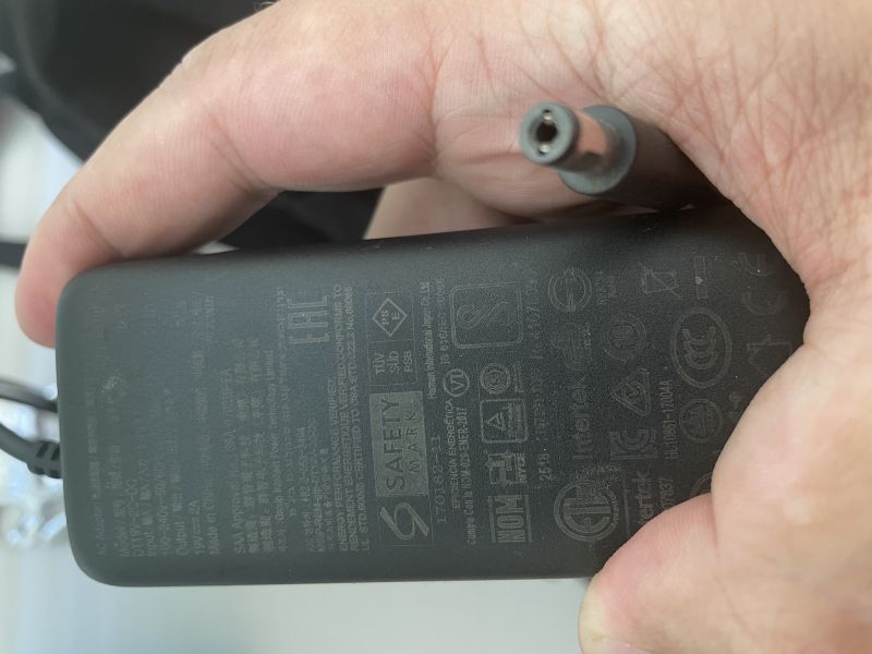

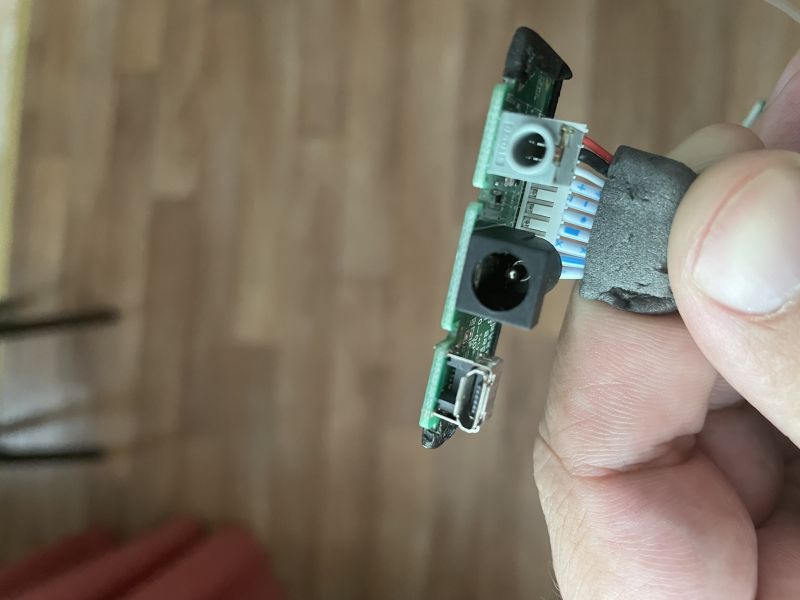

Первое, что проверил - разъем. С ним все ок - 19v уходит на плату. Проблемы начинаются при подключении платы к шлейфу - напряжение пропадает. Если не подводит память - это есть обрыв цепи питания где-то. Дальше пока без гугла или тычка пальцем в возможную причину дальше не двинусь, пойду поищу описание этого куска текстолита…
Добавлено after 7 minutes 39 seconds:
До аккума доходит 1.2V
 Заголовок сообщения: Re: Ремонт Bluetooth-колонки Harman&kardon Onyx 5
СообщениеДобавлено: Пт июн 28, 2024 03:02:18
Рейтинг сообщений: 2179
Сообщений: 18827
Схема то хоть есть на это чудо? Скольки проводная зарядка? Свой чужой как в делл и нр или любая пойдет? Фотки хоть нафотай посмотрим

А точно 19 ? Какие встречал колонки или 5 или типС питание

Странно. 3,7 вольт батарея, а зарядка на 19 вольт. А от микроюсб зарядка идет?
