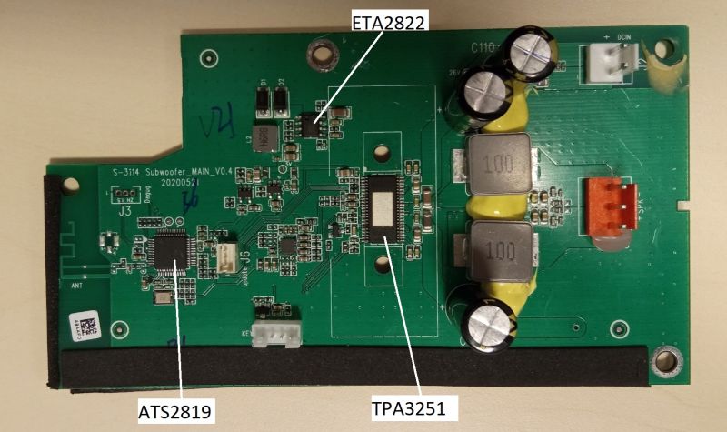

Здравствуйте,
имеется плата сабвуфера от саундбара Philips TAB7305/10. На плату приходит питание DC 26В. При этом кнопка включения не горит, не реагирует на нажатия.
Вид спереди
Вид сзади
Хочу восстановить. И думаю для этого просто менять модули (модуль bluetooth ETA2822, усилитель класса D TPA3251, или понижающий пребразователь ETA2822), по очереди. Суммарно это будет стоить около 2к деревянных если заказывать с алиэкпресса.
Так вот сама просьба. Дайте совет что менять первым (дабы минимизировать цену ремонту, а не менять всё). Если же кто-то может посоветовать как-то по другому продиагностировать и найти поломку, буду очень рад.
Заранее благодарю.
Добавлено after 8 hours 33 minutes 23 seconds:
ошибка в сообщении выше. модуль bluetooth ATS2819.
сделал немного измерений напряжений при поданном питании 26В. Сделал вывод, что ETA2822 работает. Он понижает с 26 до 5В.

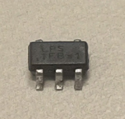

Нашел пробитый компонент.
Маркировка на нём:
LPS
1FBs1
Я подозреваю, что он понижал напряжение с 5В на 3.3В. Может кто-нибудь помочь с опознанием?

Я б написал его маркировку. По кол-ву выводов он похож на шим МС из диси-диси, он и должен одно напр преобразовывать в другое, имхо.
Как определил что не рабочий, если не знаешь что это за деталь?
По даташит проверял ETA2822. Понял, что он живой, но на его выходе, где должно быть 5В, КЗ. Убрал элементы, ветки, которые могут быть пробиты, и вышел к нему. Когда снял этот SMD, КЗ ушло. Предположил, что точки контроля (различные надписи с 3.3В) рядом относятся к нему, так как при подаче напряжения на плату, там 0В.
Добавлено after 12 minutes 13 seconds:
Я пробовал поискать по маркировке LPS- Low Power Semi, слишком много вариантов и не говорит почти ни о чем. 1FBs1 просто не находит.

Unirka, Нужно подать внешние 3.3 вольта туда, где они должны быть и их нет. Если всё заработает, тогда просто подобрать аналог этого стабилизатора, выписав где у него вход / выход.

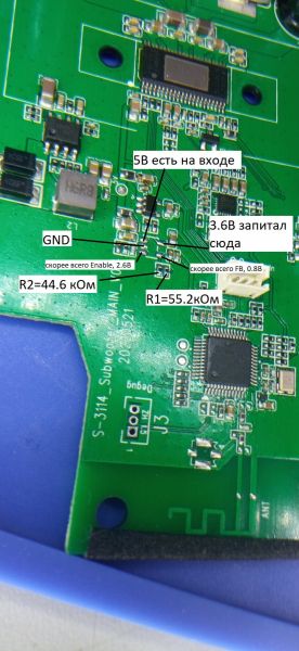

Может это линейный стабилизатор. Если правильно рассмотрел пиновку по вашим фото.
TLV75733PDBVR
TLV75533PDBVR
Добавлено after 55 minutes 16 seconds:
Дополнение. Если на четвёртой ноге присутствует делитель с пятой, то там стоит регулируемый стабилизатор.
Но можно ставить и фиксированный. Не нужно будет пересчитывать делитель при замене на другой.
Вот два стаба с разными напряжениями VREF.

Да, скорее всего это регулируемый стабилизатор. Резисторы есть на 4-5 ножках.
Тогда, подскажите, где можно выпаять (чаще всего встречается?). Спасибо.

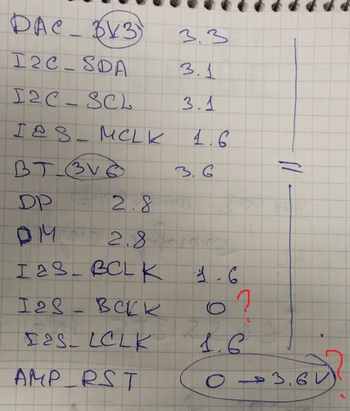

Добавлено after 43 minutes 50 seconds:
Я немного ошибся, ножка идёт на точку BT_3V6. Но я попробовал подцепить туда ЛБП.
Напряжения появились на контрольных точках, кроме "второго" I2_BCLK - там 0В. И ещё смутила точка AMP_RST было 0В, потом измерил стало 3.6В.
Осталось найти аналог этого компонента...
в такие точки мультиметром не лезут

В общем и целом. Поставил RT9043, подобрал делитель напряжения. 3.6V появились. Всё запускается, но сабвуфер также не подключается к саундбару. То есть, я делаю ручное сопряжение по инструкции от Philips, и саундбар и сабвуфер ждут сопряжения, но его нет. Через блютус телефона я вижу SWOOFER7305 и всё. К саундбару же, отдельно по блютус я также могу подключиться. К сабвуферу не могу, он сбрасывает соединение.
Так я догадываюсь, что проблема в прошивке модуля ATS2819. И решил попробовать запитать и саундбар и сабвуфер аналоговым сигналом с 3.5 jack (в саундбаре этот вход есть, а в сабвуфере я хочу подкинуть проводки ко входу TPA3221).
Попробовал, подкинув аналоговый сигнал на входа IN1_P, IN1_M, но без результа - звук на сабвуфер не приходит. На входа CMUTE и RESET подавал напряжение около 2-3В, но звук всё равно не появлялся.

Напишу для "ищущих" о том, как я решил эту проблему для себя.
Проблема именно в модуле ATS2819 на стороне сабвуфера, потому что голова саундбара успешно соединялась с другим рабочим сабвуфером. Я сделал так, что аналоговый сигнал с блютус модуля в голове саундбара будет источником сигнала для самого усилителя в сабвуфере.
Я купил предусилитель
Взял сигналы AOUTR, AOUTL и GND (ножки 45, 46, земля любая) c модуля ATS2819 в голове саундбара и завел на вход предусилителя. Выход предусилителя подцепил ко входу INPUT_A, INPUT_В усилителя TPA3251 в сабвуфере (ножки 5 и 6). Действительно, там используется диф сигнал. Чтобы сделать его обычным AUX нужно на канал INPUT_В подцепить GND. Также нужно подкинуть напряжение (можно +3В) на вход RESET усилителя, чтобы усилитель включился.
