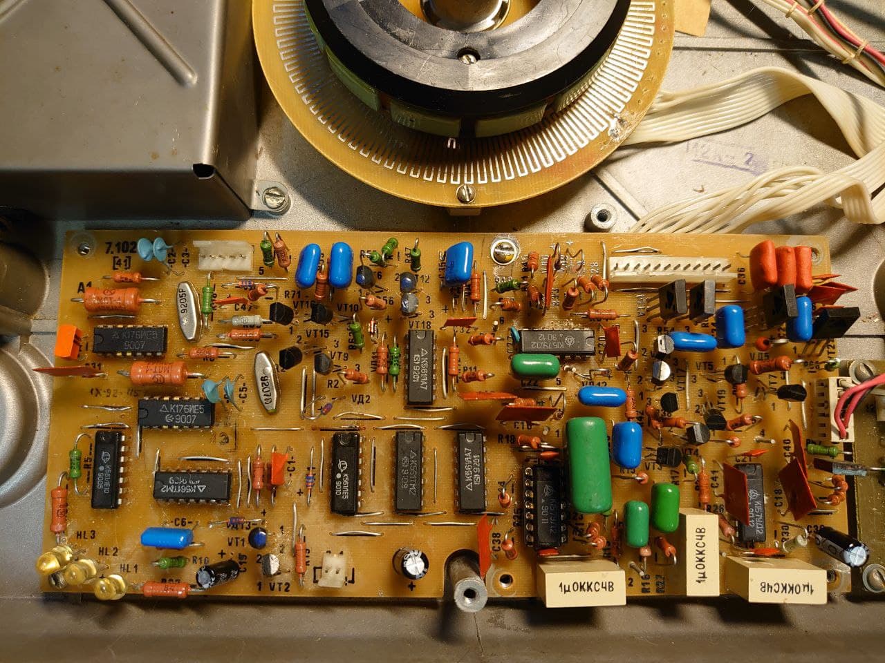

Доброго времени суток!
Столкнулся вот с такой проблемой - имеется виниловый проигрыватель Электроника ЭП-017С, та модификация, что уже без регулятора скорости. Проблема следующая - при включении диск самопроизвольно начинает вращаться, обороты сильно завышены, где-то в районе сотни. На переключатель 33/45 не реагирует. Управление тонармом работает нормально, стробоскоп тоже реагирует на подъём/спуск тонарма. Плата управления двигателя сильно копалась предыдущим владельцем, но никаких косяков вроде обнаружено не было. Как советовалось в инструкции по ремонту, сигнал с кварцев осциллографом глянул - синусоида есть, ровная, дальше пока не лез.
Может кто подскажет, что стоит проверить в первую очередь ещё? Ну или где можно поискать донора платы. Заранее благодарю.
к размышлению.
запуск движки в 017 происходит по сигналу от платы управления тонармом.
движка запускается при опущеном тонарме.
..обороты сильно завышены, где-то в районе сотни. На переключатель 33/45 не реагирует.
на схеме эпюрки указаны.
приводи схему со своими эпюрками, будем разбираться.
...Плата управления двигателя сильно копалась предыдущим владельцем...
это плохо.
плата в лаке, клей дорог не терпит нагрева
ищи оборвыши.
контакты плат, разъемы не терпят окислов.
собрать на МК в 10500 раз проще чем ренимировать изжеваную.
вот что клоуны делают

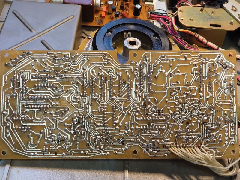

АлександрЛ писал(а):
Инструкция со схемой:
Увы, не те всё это схемы и инструкции, это для "017 Стерео", а у меня "017С", они различаются, хотя бы вот наличием/отсутствием ручной регулировки скорости.
Видел такое на рабочем экземпляре, увы моя стартует двигатель сразу же при включении в сеть.
Наиболее похожую найденную прилагаю, хотя в мелких деталях вроде бы и она отличается от того, что я на руках имею.
https://disk.yandex.ru/d/KmmQe-6RPSCb_w
Да я бы и не против, понимаю что там по суди драйвер асинхронного(?) двигателя по двум триггерам (автостоп, подъём/спуск тонарма), ну ещё регулировка скорости. Но хотелось бы попробовать родную платку оживить, прежде чем что-то своё изобретать.
P.S. Фото платы прилагаю, до такого состояния её не я довёл, такую получил. Буду отмывать от всего этого безобразия, искать непропаи. Да, бывшим владельцем зачем-то был распаян двигатель напрямую на плату, может тоже неконтакт искал, уж не знаю.

Так и поступил, плату отмыл, всё что было подозрительное внимательно пропаял.
И это действительно дало свои плоды - вертушка стала реагировать на подъем/опускание тонарма - теперь двигатель стартует от положения тонарма как положено, оказывается был оторван пятачок и ведущая от него дорожка от одной из УД2.
Однако проблема с оборотами никуда не ушла, они всё такие же запредельные. Видимо искать надо дальше.

В общем таки смог её победить, напишу решение, если вдруг у кого возникнет проблема.
А проблема крылась в следующем - неправильно стоял магнит на диске (уж не знаю, кто его там крутил и зачем). Выставил его так, чтобы следы краски на магните и валу совпали и обороты пришли в норму.
