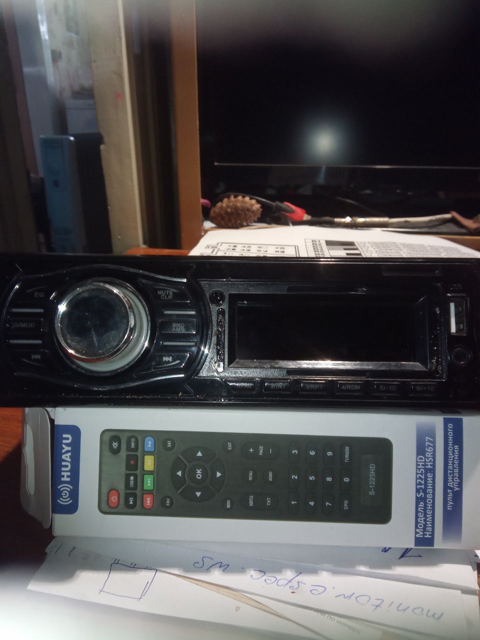

photo_2025-02-04_11-47-28.jpg [112.5 KiB]
.вот сама магнитола ( нету ни одного напоминания про модель так как отпала накладка с панели )

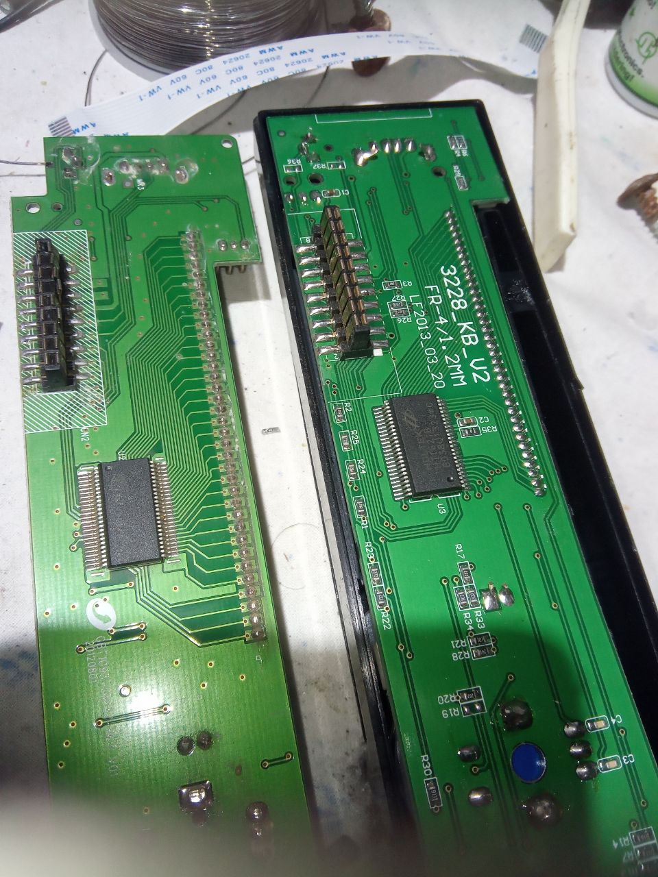

Два донора и панель той что ремонтируется
Добавлено after 2 minutes 25 seconds:
доноры
photo_2025-02-06_07-06-49.jpg [229.26 KiB]
Комментарий к файлу: панель от ремонтируемой
photo_2025-02-06_07-06-49 (2).jpg [220.34 KiB]

sat78, с донорами , у тебя, похоже не ладится....
Но всё равно вопрос- ты фотки делал сам? Раз твои доноры, то и твои фотки.
У тебя цель была показать что у тебя есть две платы?
А почему фотал так что названий микросхем не видно? Кому ты эти фотки делал????
Какая от них информация?
На твоей фотке "квадратная" микросхема какое название? Не прочитывается, у меня.
Ну а GS2313 - у неё много аналогов.
Возможно в сочетании с "квадратной" можно схему подобрать.
:) не любишь ты свою работу, силой надо инфу вытаскивать.
Или технология у тебя такая?

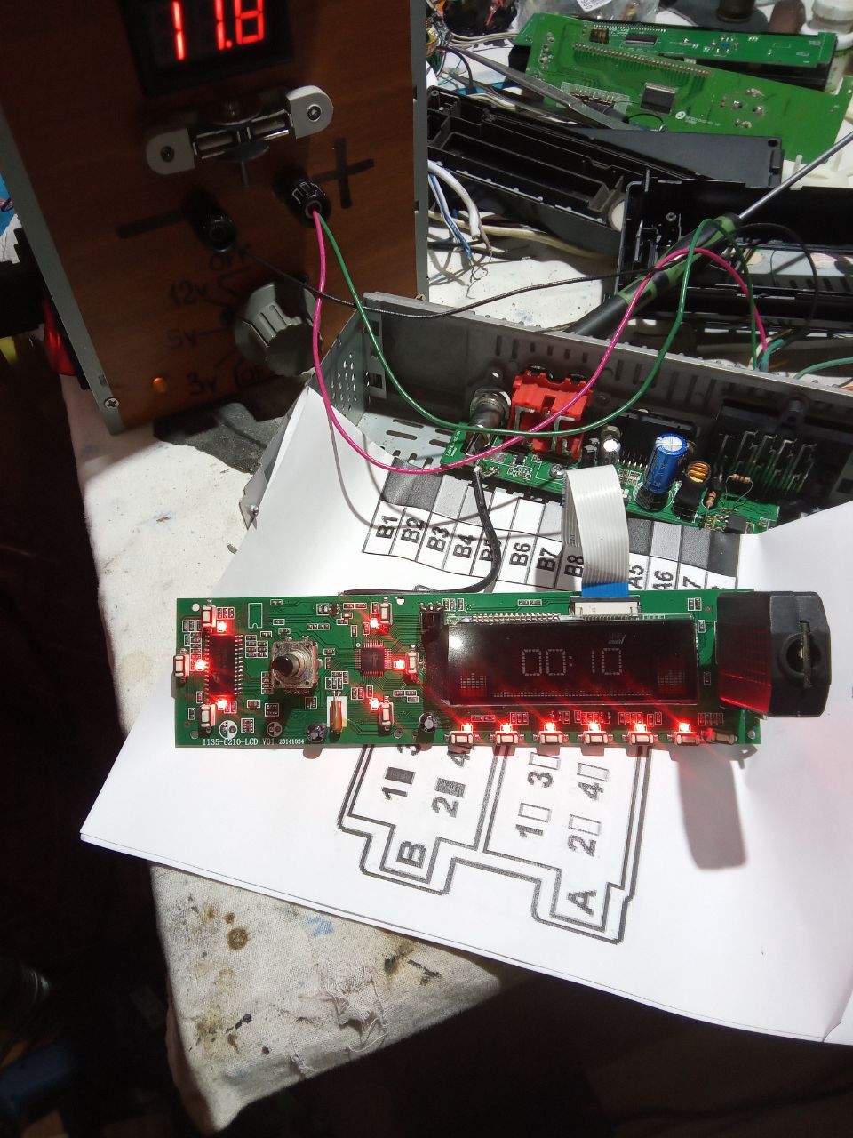

Склепал уже! менялись резисторы возле 7805 и всё пошло! Один (неизвестный)-3 ом второй 10 ом
Комментарий к файлу: склепал уже!
photo_2025-02-06_11-34-16.jpg [187.96 KiB]
