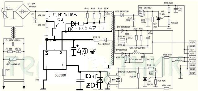

В архиве как переделать этот БП на KA5L0380. Надёжнее будет.
5l0380r.rar [896.31 KiB]
Там в архиве на схеме конденсатор 47mF на какое напряжение ставить?

Питание микросхемы 3 нога 30в ставьте на 50в не ошибётесь
Там ещо на схеме R4 и R5 соединены паралельно а на фоте платы установлен один резистор установить один резистор или два?
